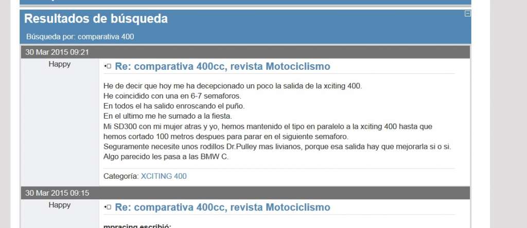

Me estas hablando de esto, verdad?
Es de Marzo tio. Ya te vale.
Si la moto necesita otro variador para ser mas briosa, pues lo necesita.
Eso te molesta? Que mas he dicho negativo de ella?
Revisa ese post y dime si tu conclusión es que hablo mal de la Xciting.
De todas formas sabes que quien ha creado el post no soy yo. Y que se titula Decepcionado.
No se como narices puede eso venir rebotado hacia mi.
Lo que dije de "avergonzado", era una broma, eh?
[attachment=36183]Pique.jpg[/attachment]
