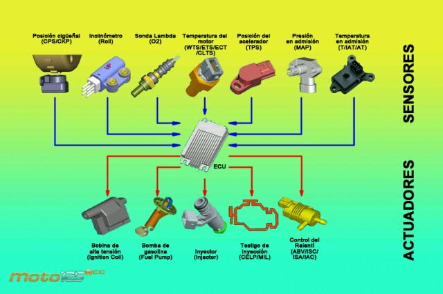

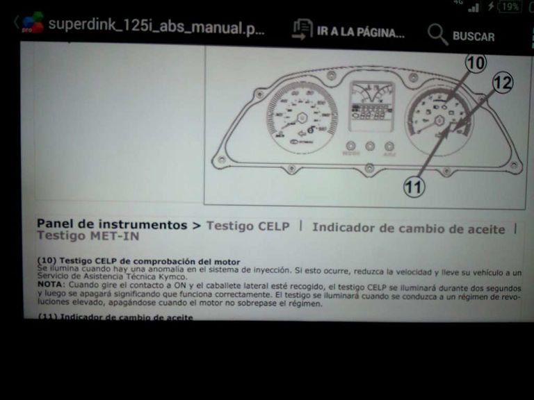

CUCUIBIZA Publicado 12 de Octubre del 2015 Compartir Publicado 12 de Octubre del 2015 Hola, la bujía es lo primero que tendrías que cambiar, es mas, ya hace tiempo que tenias que haberla cambiado. Hace falta mas datos, como dice el compañero si te salio algún error. Si te se queda fija la luz del motor celp es que hay un problema de inyección, esto pasa en los nuevos modelos y creo que también en los viejos, lo malo es que a lo mejor no te distes cuenta que se te encendio,, puede ser la bomba de gasolina, pero si no te se encendió la luz del motor no sera. Las cosas mas comunes en este caso son el regulador o el stator (alternador) Si cuando la intentastes arrancar te hacia un ruido como que da señal para arrancar y no arranca puede ser (y esperemos que no) si tu moto es del 2012 hacia abajo el tensor de la cadena que se a roto, con la consecuencia de haber destrozado válvulas etc,,etc, esperemos que no!! Puede ser la bomba de gasolina, o bobina de alta, pero estas, estan relacionadas con la inyección y te se tenia que haber encendido la luz del motor. Te paso un par de fotos de información Elementos relacionados con la inyección electrónica, se supone que los que salen en la parte inferior de la foto si fallan tendriá que haberse encendido el testigo del motor celp, Un saludo Enlace al comentario Compartir en otros sitios web More sharing options...
