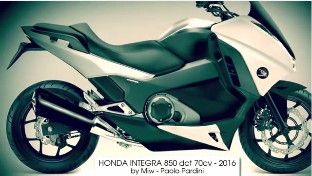

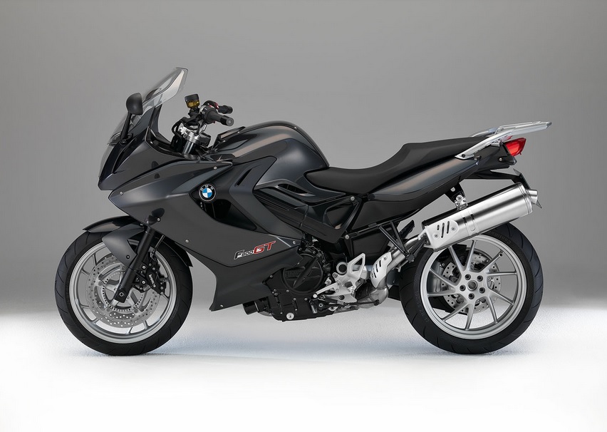

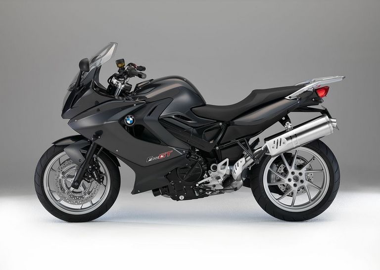

Happy Publicado 15 de Octubre del 2015 Compartir Publicado 15 de Octubre del 2015 De todas formas no se si es buena idea invertir en mejoras de estas motos. Ultimamente estoy muy enmelonado con: 800cc - 90 cv - semicarenada. Ufff Esto que ves aqui cuesta menos que una Tmax. Parece imposible, verdad? La integra con mas potencia y ese falso deposito, tambien pinta muy bien. Veremos si en el Eicma la enseñan o es solo el montage de algun iluminao. Enlace al comentario Compartir en otros sitios web More sharing options...
