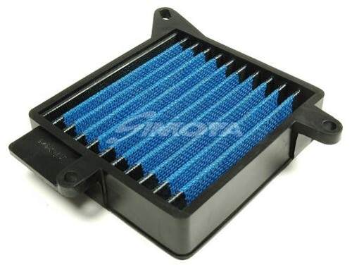

ezequiel.cattaneo Publicado 6 de Octubre del 2015 Compartir Publicado 6 de Octubre del 2015 Hola amigos, alguien me puede contar su experiencia con este filtro? lo que mas me interesa saber es si se puede lavar y reutilizar. Muchas gracias! Enlace al comentario Compartir en otros sitios web More sharing options...
Mito Publicado 7 de Octubre del 2015 Compartir Publicado 7 de Octubre del 2015 Hola, yo no lo he probado, pero tu moto al ser de carburación, quizá le de mas paso de aire y a lo mejor tengas que carburarla. En cuanto a limpiarlo, los de espuma si que se limpian, pero ese material no se si se podrá, ya nos contaras. Enlace al comentario Compartir en otros sitios web More sharing options...
ezequiel.cattaneo Publicado 2 de Diciembre del 2015 Autor Compartir Publicado 2 de Diciembre del 2015 Hola, les comento que finalmente llego el filtro de alto flujo que compre por ebay en Taiwan. Es marca Simota, es lavable y re utilizable como lo imaginaba. No note ningún cambio respecto a reacción, puede que para notarlo tenga que darle un poco mas de nafta al carburador. Saludos! Enlace al comentario Compartir en otros sitios web More sharing options...
raulinho Publicado 3 de Diciembre del 2015 Compartir Publicado 3 de Diciembre del 2015 Tiene muy buen arte! a ver si te da buen resultado! paz_ Enlace al comentario Compartir en otros sitios web More sharing options...
ezequiel.cattaneo Publicado 19 de Enero del 2016 Autor Compartir Publicado 19 de Enero del 2016 Hoy suplemente la aguja del carburador con una arandela, y note mejoria. Al ser de alto flujo seguramente necesita mas nafta. Saludos! Enlace al comentario Compartir en otros sitios web More sharing options...
