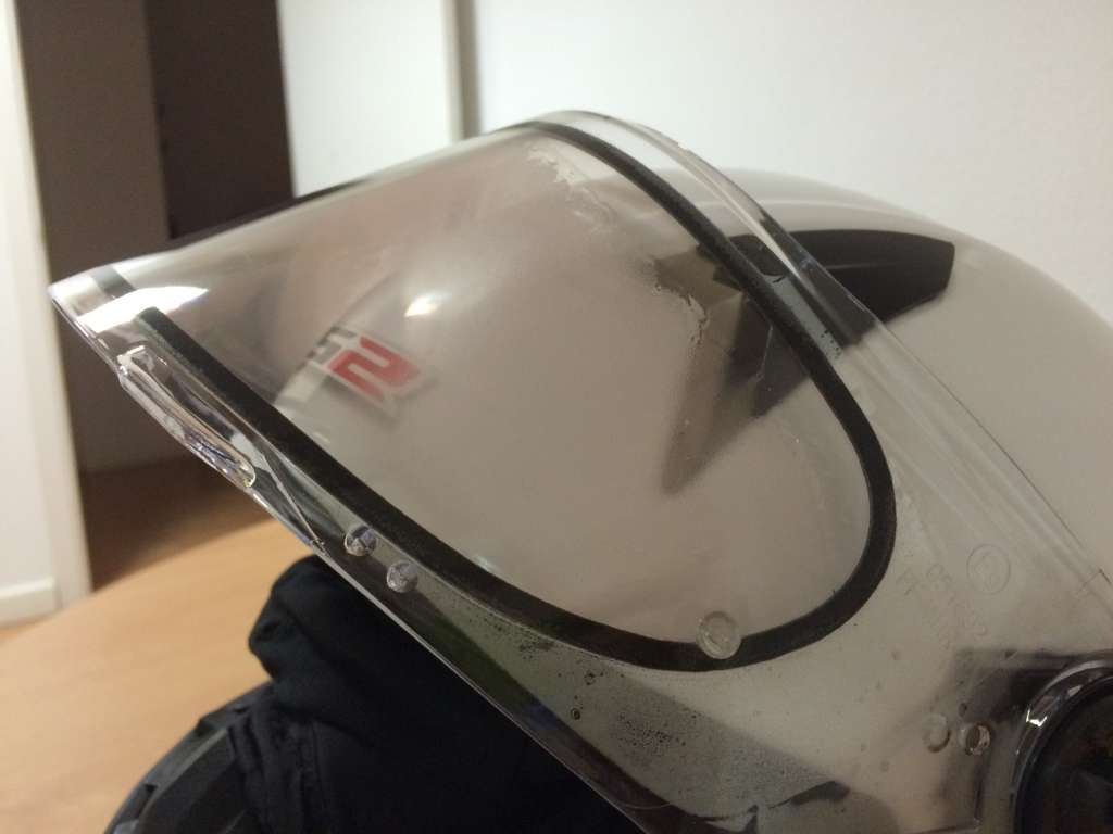

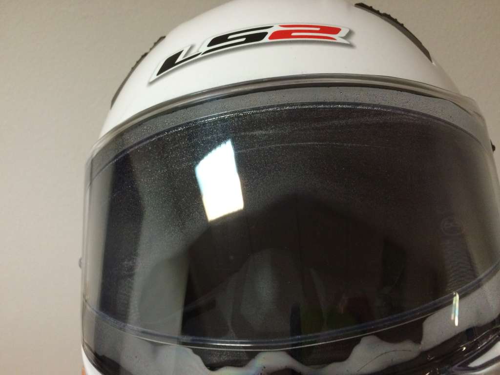

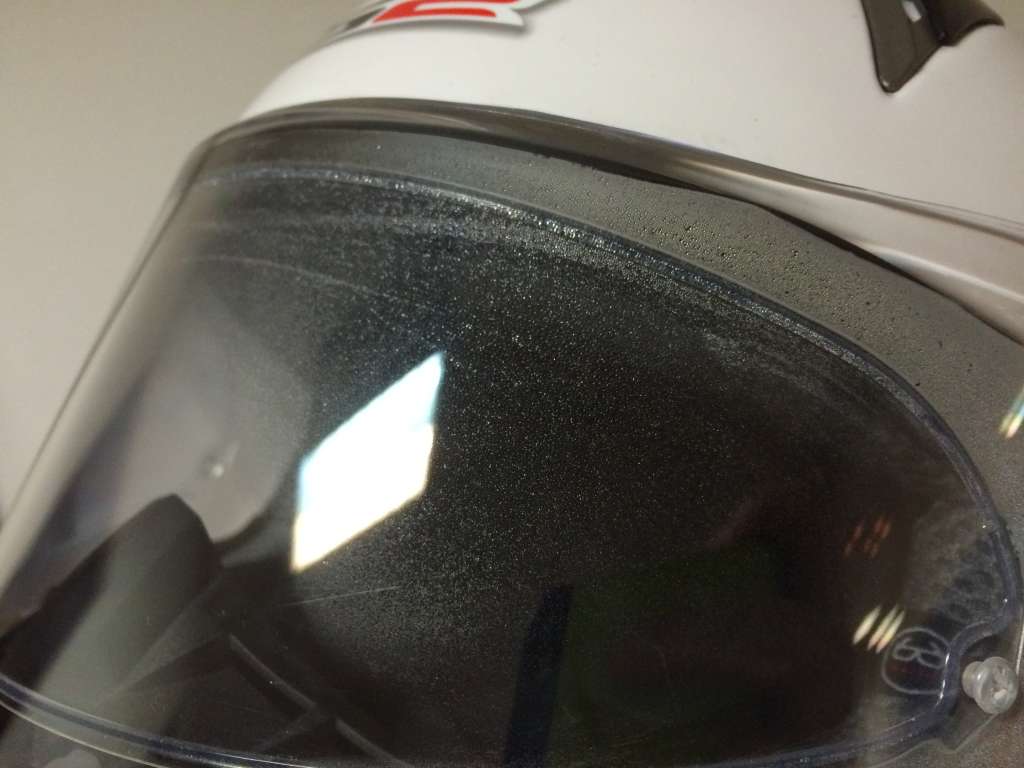

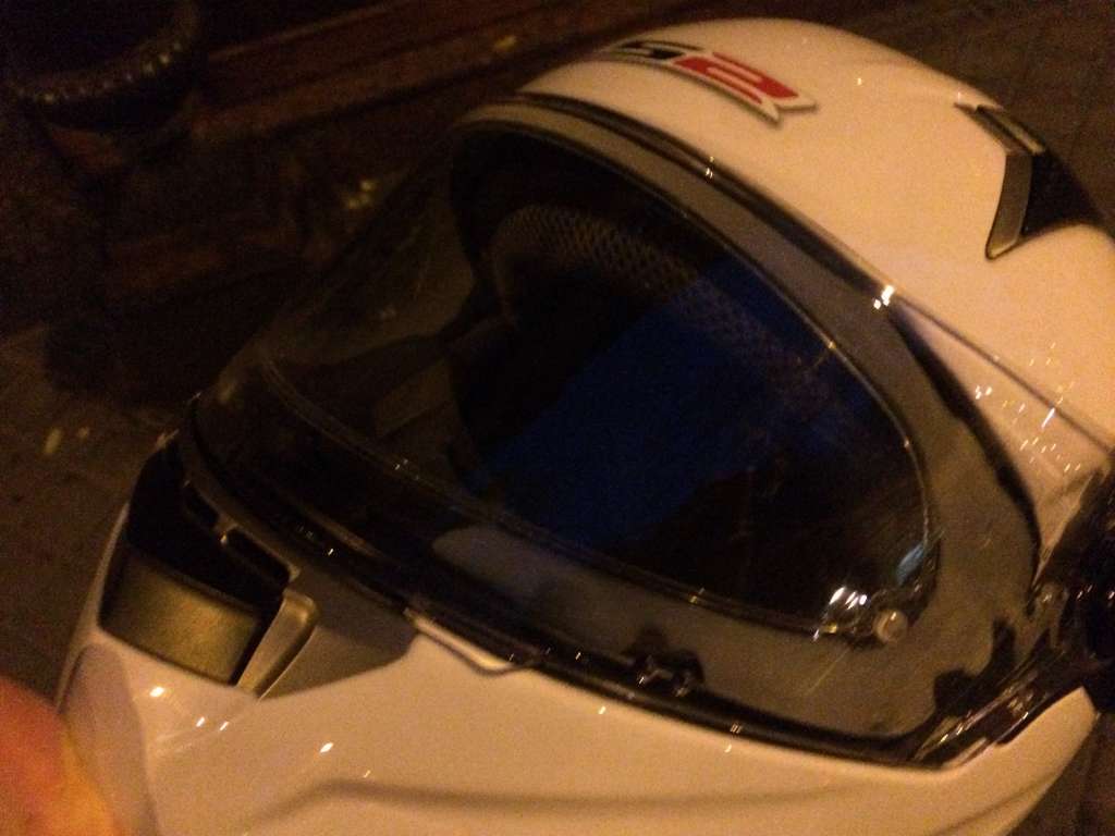

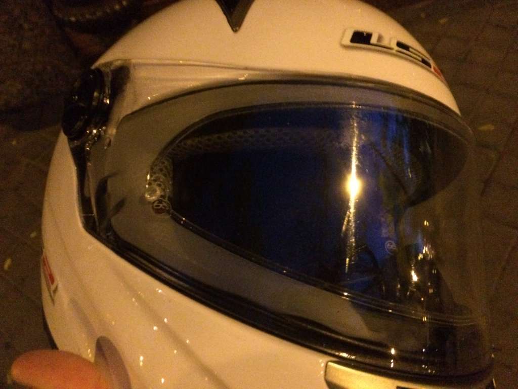

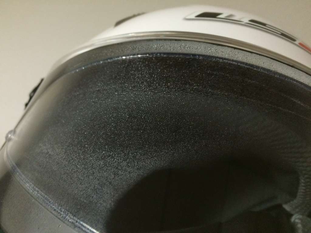

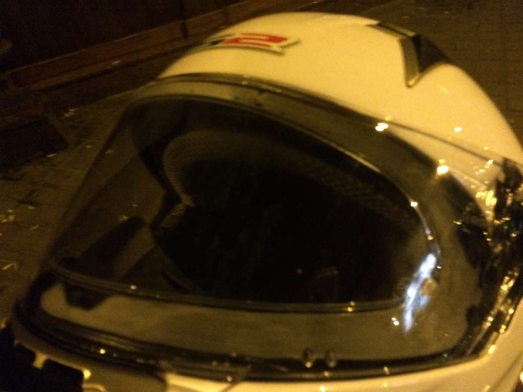

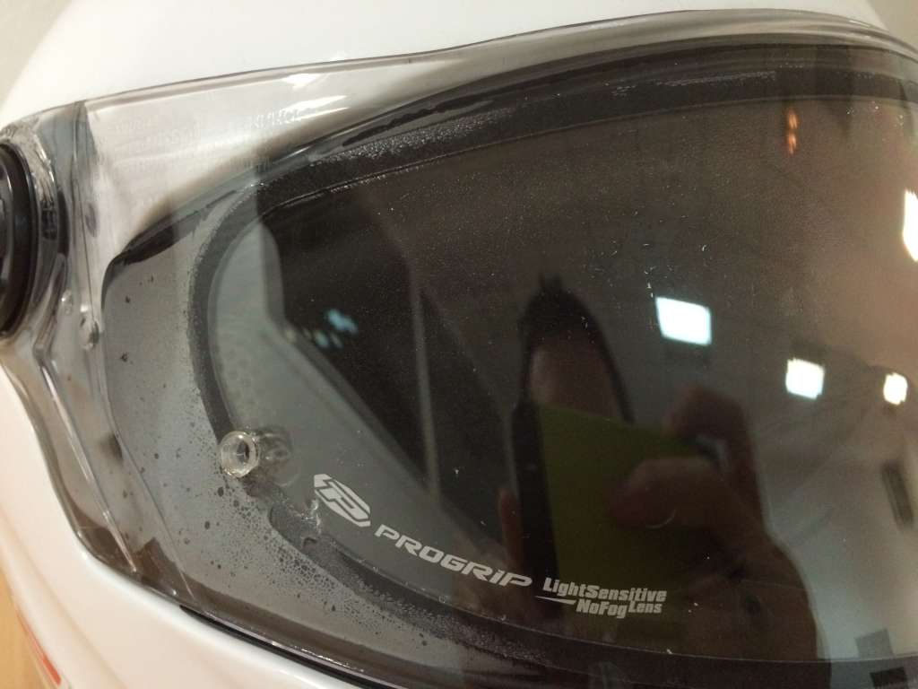

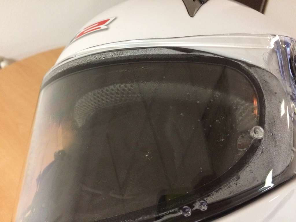

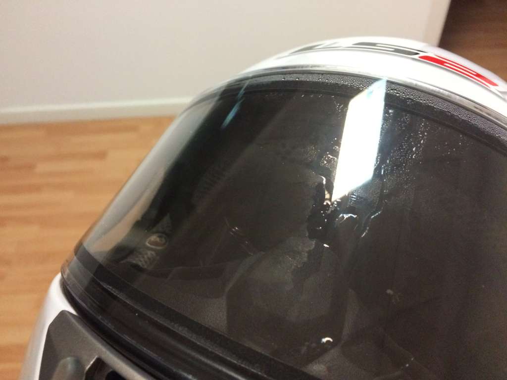

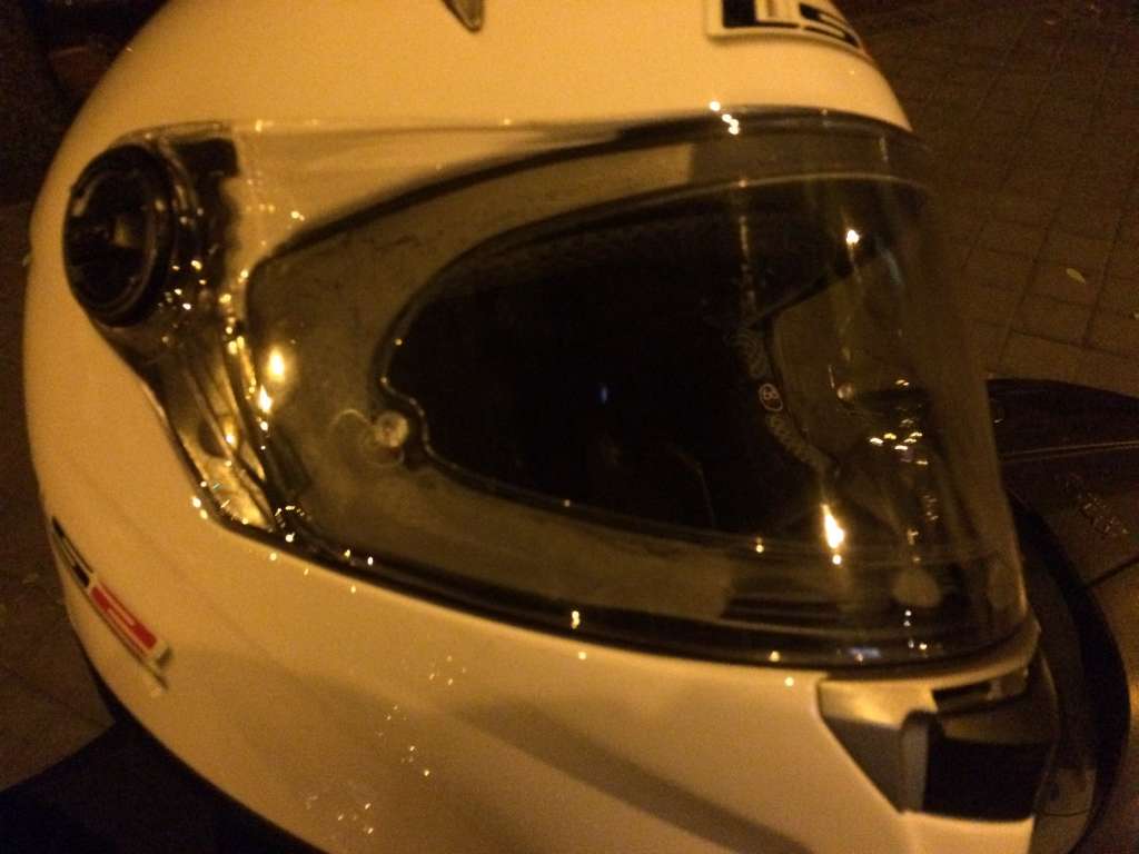

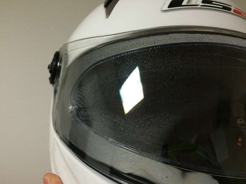

sanjo888 Publicado 18 de Noviembre del 2015 Compartir Publicado 18 de Noviembre del 2015 Yo puse el pinlock en mi casco y me va perfecto, y lo isntale sin tanta historia como tu, ni paños, ni lavarse las manos ni toallas, simplemente lo saque y lo puse en la pantalla, me asegure que todos los bordes hicieran contacto y ya esta. la question es esa que todo el contorno del pinlock este en contacto con la pantalla, si se te separa de algun lado no hace camara de aire y te pasa lo que te pasa. Enlace al comentario Compartir en otros sitios web More sharing options...
xenatos Publicado 18 de Noviembre del 2015 Compartir Publicado 18 de Noviembre del 2015 Pues yo estoy enamorado del pinlock.... no sé como se puede vivir sin él :motero :motero Yo lo pongo y lo quito un par de veces al año y sigue funcionando como el primer día: -Desmontar pantalla y sacar pinlock -lavar con jabón de manos y dejar secar muy, pero que muy bien -sobre paño de cocina o trapo de estos de sábana vieja, abrir la pantalla y colocar pinlock en la posición -dejar que se cierre despacio y que todo quede bien colocado -a rodar y te aseguro que he ido en cualquier circustancia climatológica que te puedas imaginar y el vaho es una cosa que no conozco S2 Enlace al comentario Compartir en otros sitios web More sharing options...
stornu2 Publicado 20 de Noviembre del 2015 Autor Compartir Publicado 20 de Noviembre del 2015 Hola a todos, Primero que nada muchas gracias por los comentarios. Lo siguiente es que creo que he resuelto el misterio del Pinlock, hace un par de días, como hace calor me quité la braga del cuello y sentí un montón de ventilación que no había sentido antes, como compré la moto hace poco y soy muy friolero, nunca había utilizado el casco sin la braga del cuello. La braga es de estas que llegan hasta la nariz y tiene los típicos agujeros para respirar, pues el tema es, que cuando me pongo la braga dejo mi casco sellado herméticamente, con lo que parece que hago una especie de sauna dentro del casco y el Pinlock no funciona correctamente. Como el padrino de mi hija tiene un casco idéntico al mío y a él no le pasaba lo mismo que a mí, decidí no utilizar la braga durante unos días, y ¡SORPRESA! El Pinlock empezó a funcionar infinito mejor dentro de Madrid. Cuando iba por la autopista, con las ventilaciones del casco abiertas el Pinlock funcionaba de mil maravillas, pero al llegar a Madrid empezaba el proceso de empañamiento por culpa del cierre hermético que crea la braga del cuello. Las primeras pruebas no fueron en las mismas condiciones de siempre, pero tuve la oportunidad de pasar por el Encinar de Boadilla a muy baja velocidad, siendo ésta una zona donde las temperaturas se caen como poco unos 4 grados y para mi alegría, la pantalla y los espejos de la moto se empañaron y el Pinlock aguanto como un macho (de echo, hice una respiración fuerte y empañó y des empañó de inmediato), pero al llegar a Madrid ese mismo día, empezó a empañar de forma extraña con lo que asumí, que era el producto anti vaho que le había echado. Hoy he hecho la primera prueba en las mismas condiciones de siempre y con los mismos semáforos sin la braga (incluso estaba tan contento que me atreví a cerrar las ventilaciones y solo dejar que entrara el aire por debajo del casco), es verdad que al final al llegar a la oficina empezó a empañar de forma extraña con lo que seguí echándole la culpa al producto anti vaho, de todas formas éste es el maravilloso resultado que he obtenido: Si bien mi Pinlock en comparación con el de mi compadre no estaba perfectamente sellado, con lo que decidí volver a limpiarle, más que nada para eliminar cualquier rastro de polvo y del producto anti vaho y volver a instalarle, de tanto leer en internet, vi que con los pines de plástico se puede regular la presión del Pinlock en el visor, por tanto, después de una buena limpieza (digamos que el Pinlock y el Visor sonaban al pasar el dedo como plato recién sacado del lavavajillas), y de rotar un poco los pines hacia abajo he logrado que el ajuste se vea igual que el del casco de mi compadre, es decir, que hay como una pequeña línea azulada por todo el borde el Pinlock, con lo que después de esta nueva instalación salí a la calle y me quede con el casco puesto parado en la acera unos 10 minutos, respirando como loco (al borde de la hiperventilación) y sin moverme con todas las entradas de aire del casco debidamente cerradas para ponerle en el peor de los casos y este fue el maravilloso resultado: De todas formas no doy por sentado que el Pinlock se encuentra funcionando a la perfección, de echo puede que me lo haya cargado con el producto anti vaho, ya que, a los 10 minutos empezó a empañar un poquillo de nada por la parte superior, de todas formas, considero que fue una prueba más que exigente para el Pinlock, ya que, en ningún momento me puse en movimiento, pero no quiero decir que esto es una victoria hasta que le pruebe a diario durante toda la semana que viene. De todas formas creo que dejaré este tema zanjado y espero que esta historia ayude a alguien en un futuro a no liarla de la forma que lo he hecho yo (sobre todo, no inventando con ningún producto anti vaho) y que puedan disfrutar de su Pinlock como es debido. Saludos a todos y nos vemos en la vía chavales. cerveza_ Enlace al comentario Compartir en otros sitios web More sharing options...

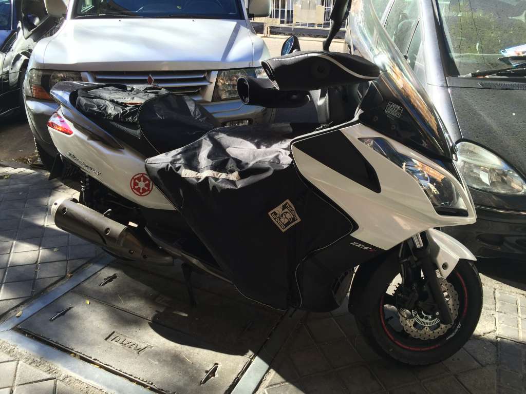

stornu2 Publicado 23 de Noviembre del 2015 Autor Compartir Publicado 23 de Noviembre del 2015 Hola compañeros. Pues nada, Pelusa ya tiene guantes y la verdad es que tengo una relación de amor y odio con ellos desde el fin de semana, me da la impresión que en la revisión de los 5.000 caerán unos puños calefactables. Lo primero que hay que decir sobre las manoplas es que realmente cumplen su función de protegerte las manos del viento con la consecuente ayuda de evitar que se te congelen los guantes y luego las manos haciendo la conducción menos placentera y hasta me atrevo a decir que más insegura. Lo siguiente que hay que decir es que la instalación es infinito sencilla, vamos que solo necesitas unas tijeras para cortar el exceso de brida, de resto con seguir el manual tienes, no hay ningún misterio. Peeeeeeerooooooooo…….. No sé si es porque no estoy acostumbrado aun y no he pasado por la curva de aprendicaje o que pero me parecen un estorbo increíble, vamos me siento novato 0 km con la moto desde el domingo, voy a enumerar las cosas que siento que me suceden: 1.- Tienes que pensar en poner las manos en el manillar pasando por el hueco, es decir nada de el instinto de bajar las manos y ya, hay que pensar en echar el brazo hacia atrás, luego mirar un poco y luego meter la mano en la manopla, no es complicado, pero es que hay que pensar en ello y no me parece seguro. 2.- Teniendo esto en cuenta de pensar las cosas, pues hay que aplicarlo a todo, estorba para las luces intermitentes, para el claxon, para la maneta del freno, para encender la moto, con lo que hay que “pensar en cómo mover los dedos dentro de la manopla” y la que más loco me vuelve “Acelerar”, en esto último es como que tienes que pelear con la manopla para ir dando más puño, porque llega hasta el antebrazo y tienes que empujarle y hacer algo de fuerza. 3.- No sé si es por culpa de la instalación, pero el acelerador no se devuelve como cuando no tiene la manopla, con lo que se me ha quedado 2 veces el acelerador pegado, una vez sin importancia dentro de poblado y esta mañana en la autopista, que digamos, simplemente no dejó de acelerar, con lo que otra cosa más hay que recordar “desacelerar” y estar 100% seguro que la maneta está en su estado desacelerado. La verdad es que no recomiendo su compra y lo más probable es que termine vendiéndolas. Saludos, unas birras y nos vemos en la vía. cerveza_ Enlace al comentario Compartir en otros sitios web More sharing options...
ant_oc Publicado 23 de Noviembre del 2015 Compartir Publicado 23 de Noviembre del 2015 Dáte unos días de prueba hasta que te vayas haciendo con ellas, parece un cambio de libertad de movimiento grande con respecto a no llevar las manoplas... Por cierto, ¿de qué marca son las que has puesto? Enlace al comentario Compartir en otros sitios web More sharing options...
stornu2 Publicado 23 de Noviembre del 2015 Autor Compartir Publicado 23 de Noviembre del 2015 Dáte unos días de prueba hasta que te vayas haciendo con ellas, parece un cambio de libertad de movimiento grande con respecto a no llevar las manoplas...Por cierto, ¿de qué marca son las que has puesto? En efecto les daré una oportunidad son unas Tucano y no tengo idea que modelo. Hoy otra vez se quedo acelerada unos segundos en la autopista Enlace al comentario Compartir en otros sitios web More sharing options...
ant_oc Publicado 23 de Noviembre del 2015 Compartir Publicado 23 de Noviembre del 2015 Yo había pensado mirarme unas Givi TM418, y ponerlas y quitarlas en cada desplazamiento, pero ya me has dado qué pensar... Enlace al comentario Compartir en otros sitios web More sharing options...
sanjo888 Publicado 23 de Noviembre del 2015 Compartir Publicado 23 de Noviembre del 2015 Senzillamente las habras instalado mal, no se tiene que quedar acelerado para nada nunca, con lo qual algo habra mal puesto. Y pensar que yo no le he metido nada a la moto xD excepto comprarme guantes y chaqueta. Donde vives para querer meterle de todo? manoplas, puños calefactables, manta, joder parece que estes en islandia :mrgreen: :mrgreen: Enlace al comentario Compartir en otros sitios web More sharing options...
stornu2 Publicado 24 de Noviembre del 2015 Autor Compartir Publicado 24 de Noviembre del 2015 Senzillamente las habras instalado mal, no se tiene que quedar acelerado para nada nunca, con lo qual algo habra mal puesto. Y pensar que yo no le he metido nada a la moto xD excepto comprarme guantes y chaqueta. Donde vives para querer meterle de todo? manoplas, puños calefactables, manta, joder parece que estes en islandia :mrgreen: :mrgreen: Jajajajajajaja pues en Madrid, pero no me gusta nada pasar frío, es lo que tiene haber nacido cerca del Mar Caribe. Llevo manta, manoplas y guantes, cazadora y polar, botas de piel, 2 pares de calcetines y braga de cuello y cuando pueda puños calefactados. En cuanto a lo del acelerador, no le echo la culpa al producto si no más bien al instalador, estoy seguro que hice algo mal. Saludos y nos vemos en la vía. Enviado desde mi iPhone utilizando Tapatalk Enlace al comentario Compartir en otros sitios web More sharing options...
