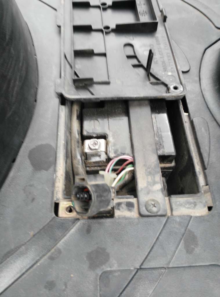

Angel41 Publicado 5 de Octubre del 2015 Compartir Publicado 5 de Octubre del 2015 Hola,he leido por aqui que la gti lleva conector para diagnosis,donde?he mirado y remirado y no lo encuentro. Gracias. Enlace al comentario Compartir en otros sitios web More sharing options...
broadter Publicado 5 de Octubre del 2015 Compartir Publicado 5 de Octubre del 2015 Supongo que vendrá oculto por alguna parte del carenado de la moto (cerca de la centralita, debajo del asiento. Pero para darle uso a esto, deberias tener la maquina de diagnosis... salu2 Enlace al comentario Compartir en otros sitios web More sharing options...
Angel41 Publicado 5 de Octubre del 2015 Autor Compartir Publicado 5 de Octubre del 2015 He desmontado el cofre del asiento y en esa parte no esta,en el taller no lo han localizado y en su manual de la gti no lo especifica,asi que no tiene. Por lo menos las unidades de 2010,2011 y 2012. Enlace al comentario Compartir en otros sitios web More sharing options...
broadter Publicado 5 de Octubre del 2015 Compartir Publicado 5 de Octubre del 2015 Hombre, algun sistema tiene que tener para enchufarle la maquina de diagnosis a la moto, por lo que conector debe tener digo yo... En un taller oficial te han dicho que no tiene conector para diagnosis? Salu2 Enlace al comentario Compartir en otros sitios web More sharing options...
Angel41 Publicado 5 de Octubre del 2015 Autor Compartir Publicado 5 de Octubre del 2015 Si,no tiene y en su manual de taller no sale reflejado,pero yo cabezon desmonte cofre,paneles laterales,vamos que deje la moto en el chasis y nada,no lleva. En el taller me enseñaron el conector de la sd que lo lleva en la parte de atras. Enlace al comentario Compartir en otros sitios web More sharing options...
lumol Publicado 5 de Octubre del 2015 Compartir Publicado 5 de Octubre del 2015 Lo lleva al lado de la batería. Enlace al comentario Compartir en otros sitios web More sharing options...
Angel41 Publicado 5 de Octubre del 2015 Autor Compartir Publicado 5 de Octubre del 2015 He mirado y no veo donde?incluso desmonte la bateria!! Enlace al comentario Compartir en otros sitios web More sharing options...
lumol Publicado 5 de Octubre del 2015 Compartir Publicado 5 de Octubre del 2015 Un cable suelto con una tapita al lado de la batería. Por lo menos en la del 2010. Visto puesta la máquina delante del mecánico. Enlace al comentario Compartir en otros sitios web More sharing options...
Angel41 Publicado 5 de Octubre del 2015 Autor Compartir Publicado 5 de Octubre del 2015 Descubierto Enlace al comentario Compartir en otros sitios web More sharing options...
broadter Publicado 7 de Octubre del 2015 Compartir Publicado 7 de Octubre del 2015 Ves como tenia que tener un conector para la diagnosis!!! cerveza_ cerveza_ Nunca esta de mas saber donde está por si nos hace falta... Salu2 Enlace al comentario Compartir en otros sitios web More sharing options...
