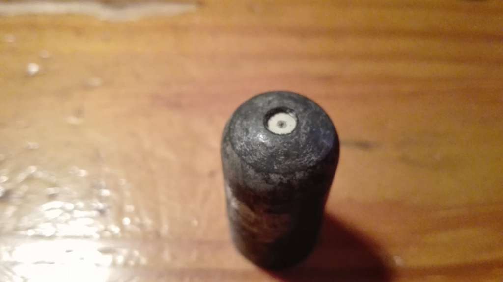

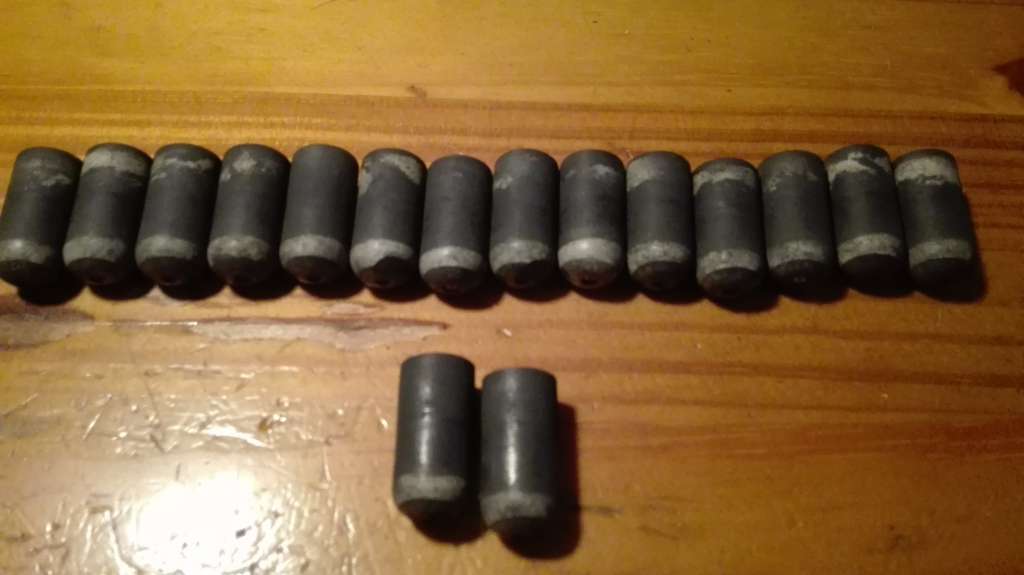

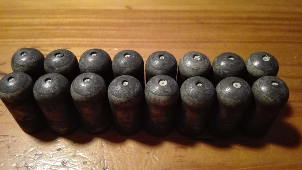

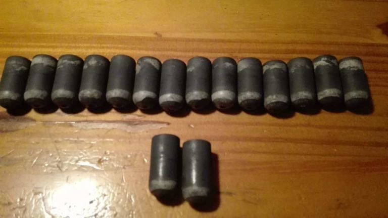

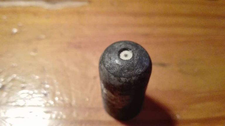

Hola compañero, si tuvieras oportunidad de hacerle unas fotos sería genial recuerda que el Evo 3 es de color tostado debido al tratamiento del endurecido y teóricamente tiene que ser más cañero, este debe de estar catalogado como racing ya que el anterior era urban con sus virtudes de entrega de potencia progresiva y su suavidad de funcionamiento pero sin obtener los resultados que la gente esperaba.
También agradecería una mayor información, comportamiento, sensaciones y por supuesto un seguimiento de los mantenimientos estado de los balines (rodillos) desgaste en general.

Fotos mañana que deje la caja y papeles en el trabajo, lo siento por la Biblia pero Ami me hubiera gustado esta info antes de joder 310 que es en lo que me quedo montado, por internet los vi a 259 pero preferí asi
