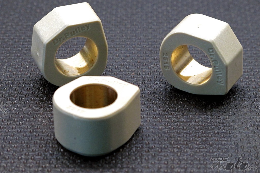

saoret Publicado 3 de Octubre del 2015 Compartir Publicado 3 de Octubre del 2015 Hola buenos dias yo llevo un arrow en la mia y no le cambie el variador simplemente le puse un juego de bolas del variador de 14.5g y va de lujo!! Enlace al comentario Compartir en otros sitios web More sharing options...

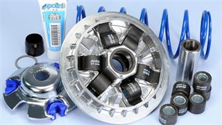

CUCUIBIZA Publicado 6 de Octubre del 2015 Compartir Publicado 6 de Octubre del 2015 Información del polini Si quieres extaer mayores prestaciones a tu Kawasaki J300 o Kymco Superdink 300i Polini ofrece este nuevo variador Maxi Hi Speed. El Maxi Hi Speed es un variador que destaca por su boquilla en acero especial que incorpora una gran bolsa interior con función de depósito de grasa interno. En éste se ha colocado una especie de muelle que permite una distribución constante de la grasa en el perno, incluso en las condiciones más difíciles. Respecto a los modelos anteriores, la gran diferencia está en un rendimiento constante no siendo necesario modificar continuamente los reglajes de los rodillos para encontrar el mejor rendimiento. El Maxi Hi Speed es suministrado con muelle de contraste con un 30% más de dureza respecto al original lo que aumenta el régimen de rotación en las salidas. Además, el interior de las pistas de los rodillos han sufrido un tratamiento de abrillantado para mejorar el deslizamiento. A las mayores prestaciones se añaden menores costes de mantenimiento gracias a las características que han mejorado sobre todo la lubricación de la boquilla y del perno, mientras el abrillantado de las pistas y el material de los rodillos ofrecen una mayor resistencia al desgaste. Precio: 131,58€ + IVA Enlace al comentario Compartir en otros sitios web More sharing options...
