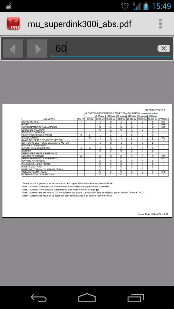

compay Publicado 30 de Septiembre del 2015 Compartir Publicado 30 de Septiembre del 2015 Buenas, pues eso que el el cuadro de mantenimiento, aparece limpieza del respiradero del carter y no se donde se encuentra eso ni como limpiarlo. Haber si alguien me puede asesorar al respecto. Enlace al comentario Compartir en otros sitios web More sharing options...
xenatos Publicado 30 de Septiembre del 2015 Compartir Publicado 30 de Septiembre del 2015 Sobre la tapa de plastico que hay en el lado izquierdo de la moto, la de la correa, al inicio de la misma, sujeta por un tornillo de anclaje de dicha tapa, veras un tubo de unos 10mm de diametro con on tape de plastico. Qiitas el tape y saldra un poco de liquido. S2 Enlace al comentario Compartir en otros sitios web More sharing options...
