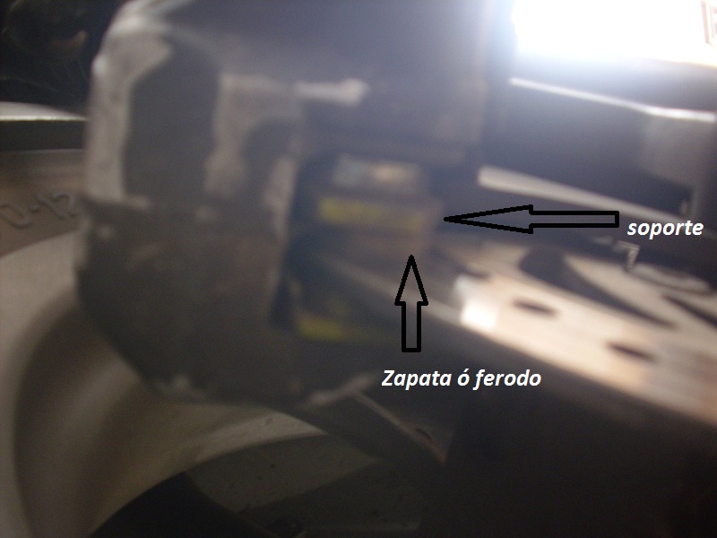

Invitado KOKARDI Publicado 1 de Diciembre del 2011 Compartir Publicado 1 de Diciembre del 2011 Haber si te sirve esta foto, es de mi Grand Dink. Las pastillas de freno tienen una base de hierro ó soporte (de color amarillo en la foto) y lo que es en si la zapata o ferodo que es lo que se desgasta, como ves en la foto, la de mi moto, estápracticamente nueva. Enlace al comentario Compartir en otros sitios web More sharing options...
danyelo Publicado 1 de Diciembre del 2011 Compartir Publicado 1 de Diciembre del 2011 Muchas gracias a todos por los comentarios, pero sigo necesitando la ayuda de algún "especialista". Litthe, me puedes indicar mas o menos DÓNDE mirar en los frenos de la moto para ver esos surcos?? tienes que mirarlo por la parte de abajo de la moto. si puedes subela en algun sitio te tiras debajo y miras las pinza de freno por debajo. veras a cada lado del disco de freno como unas pastillas, (creo recordar de color verde) y despues pegado la chapa que la sujeta, dependiendo del grosos de esas pastilla verde, es lo que te queda por gastar, yo las cambie y no tenia nada de nada de pastilla, vamos que estaba frenando con la chapa sobre el disco. en la foto de kokardi se ve bastante bien por cierto si no esta en garantia, yo cambie las traseras y es bastante facil hacerlo saludos saludos Enlace al comentario Compartir en otros sitios web More sharing options...
Invitado magic_jm Publicado 1 de Diciembre del 2011 Compartir Publicado 1 de Diciembre del 2011 Muchísimas gracias a los dos, creo que ya lo he pillado: En las "pastillas" de freno deben verse 2 partes: una coloreada (habéis dicho amarillo o verde) que es el soporte y otra negra que es el compuesto del freno en sí, y que es lo que sufre desgaste. Si queda muy poco compuesto y el soporte es ya casi el que está en contacto con el disco hay que cambiar. Aparte de esto, sabéis como se puede chequear el tema de las muescas que indican el desgaste? Enlace al comentario Compartir en otros sitios web More sharing options...
