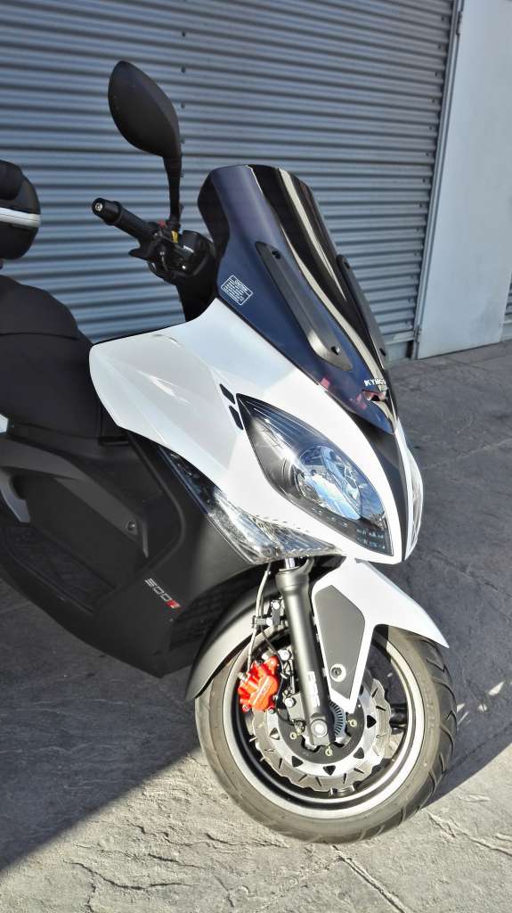

Hace un mesecito me compre una kymco 500R abs con 10.000kms
La verdad que después de llevar toda la vida con motos deportivas esto es súper cómodo.

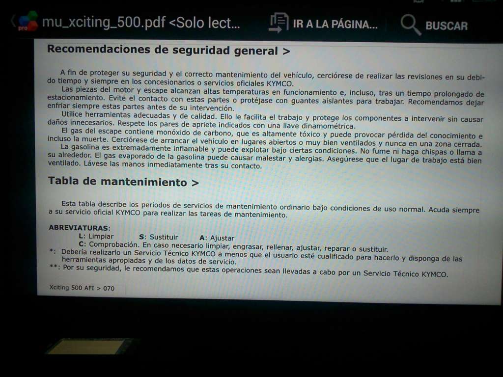

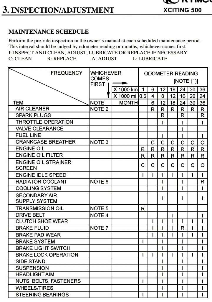

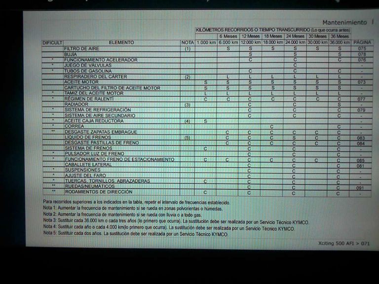

Adjunto una foto de la moto y otra de una tabla que he encontrado con el mantenimiento a ver si me la dais el visto bueno.

Aquí te dejo el manual del usuario, pinchas aquí abajo y se descarga en PDF.
http://www.soymotero.net/file_download/138/mu_xciting_500.pdf
Importante cambio de bujía a los 12000 kms. Aunque no ponga nada también es importante que a esos kms le cambies el aceite de la transmisión (caja reductora) este aceite aguanta mucho pero como no sabemos si lo cambiaron a los 1000 kms mejor cambiarlo, esta debajo del filtro. La correa aunque no diga nada se suele cambiar sobre unos 20000 kms, en la revisión de los 18000 desmontas la carcasa del variador y cogiéndola con las manos y moviéndola miras que no este cuarteada (agrietada) y que no este gastada, si esta bien no se cambia.
La limpieza de embrague y comprobación de variador es muy fácil de hacer, mira vídeos en yotube que hay un monton. Mirar el nivel de liquido de frenos y el del refrigerante, mirar estado de neumáticos y presiones. Lo mas importante cambio de aceite, filtro de aceite y filtro de aire.
El aceite para el motor aunque en el libro te pone 5w50 el mejor para aqui es el 10w40. 4 tiempos. El de la caja reductora (transmision) un SAE 90, Si este no lo encuentras un 80w90 u otros para transmisiones.
Importante mirar también el respiradero del carter, este es un tubito que va a parar en medio del caballete, este se llena de residuos de aceite y condensaciones, si va con un tapon, lo quitas y sacas los restos y pones otra vez el tapon, asi tendría que ir, si no lleva tapon pues nada, lo va echando solo a la calle

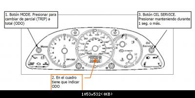

Y otra duda...para quitar el testigo de cambio de aceite como lo haceis?o directamente lo dejais encendido
De nada compi para eso estamos.
Perdon por el retraso pero no e tenido tiempo hasta ahora.

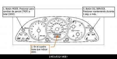

Para quitar lo de la revision hay que seguir los siguientes pasos. Le tienes que dar al contacto que salgan todas los símbolos del cuadro pero sin arrancarla, primero asegúrate que el cuenta kilometros este en el modo ODO, si no esta en odo con el mode que esta a la izquierda vas dándole hasta que salga ODO, despues con un boli pulsas el botón oil service que esta a la derecha del cuadro, tienes que mantenerlo pulsado entre 1 a 3 segundos y veras que la luz se apagará, y listo. Mira de pulsar bien el botón y mantenerlo pulsado hasta que se apague. Asi tendría que quitarse Ok..
Un saludo trato_hecho
:beer mira lo que te voy a poner, con un esquema y todo :banana :ole
Cuando pulses el botón oil service seguro que es de estos pequeñitos que traen los aparatos de hoy en dia, asegurate que lo dejas pulsado durante ese instante, también ten cuidado y no hagas mucha fuerza para no cargarte la goma exterior, porque si te la cargas por hay te puede entrar un poco de humedad Ok..
Un saludo Victor paz_
