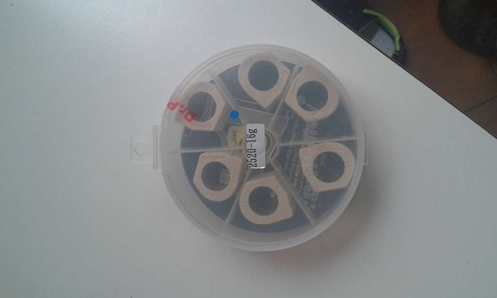

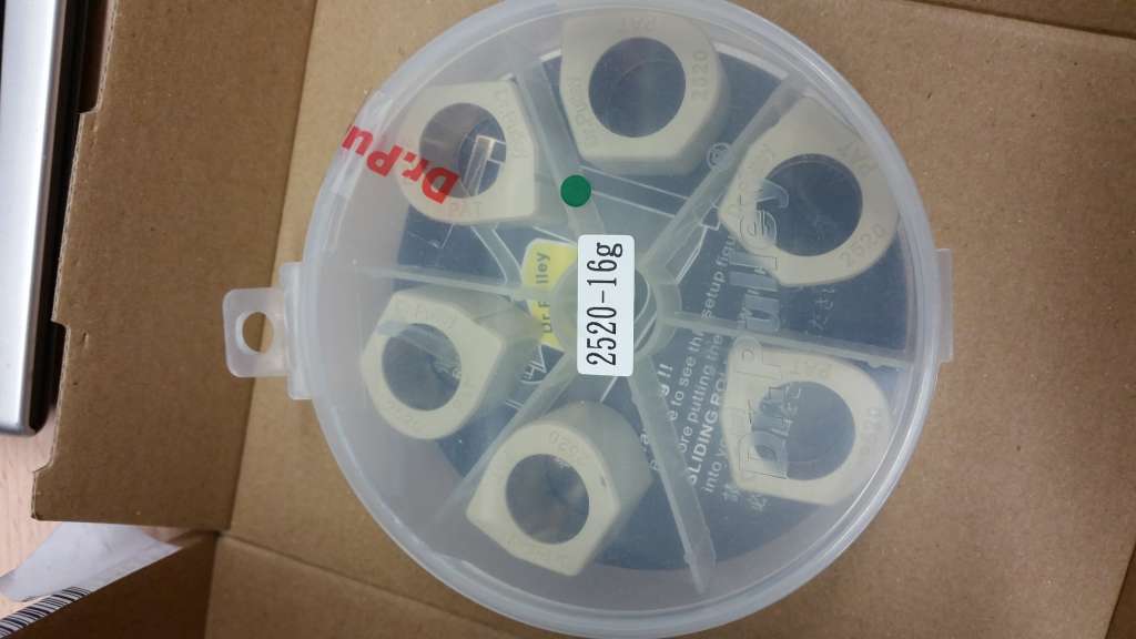

FJSG Publicado 25 de Mayo del 2016 Compartir Publicado 25 de Mayo del 2016 Pues ya han llegado los mios también, desde Alemania en 5 días, 3 descontando el finde A ver si me los montan hoy y ya puedo comentaros mis sensaciones Enlace al comentario Compartir en otros sitios web More sharing options...
pedro yago Publicado 25 de Mayo del 2016 Compartir Publicado 25 de Mayo del 2016 Venga ya comentarás, me quedan 800km para cambiarlos....no vayas ha poner malas sensaciones que me muero..jejeje --okey Enlace al comentario Compartir en otros sitios web More sharing options...
CUCUIBIZA Publicado 25 de Mayo del 2016 Compartir Publicado 25 de Mayo del 2016 FJSG dijo: Pues ya han llegado los mios también, desde Alemania en 5 días, 3 descontando el findeA ver si me los montan hoy y ya puedo comentaros mis sensaciones [attachment=41587]20160525_134705.jpg[/attachment] [attachment=41588]20160525_134650.jpg[/attachment] Buenas noches. Estoy seguro que notarás un buen cambio, aquí estaremos esperando a que nos cuentes tus sensaciones, espero que sean muy buenas. Un saludo Vssss Enlace al comentario Compartir en otros sitios web More sharing options...
FJSG Publicado 26 de Mayo del 2016 Compartir Publicado 26 de Mayo del 2016 Pues a falta de comprobar punta, he de decir que super contento, el cambio es muy apreciable, así tendría que salir de fábrica.... hasta ahora notaba un motor potente con mucho par pero que no llegaba a acelerar al nivel de la sensación de potencia que transmitia, con estos rodillos por fin si, se nota que aprovechas el motor, en salida de curva tienes gas que antes te quedabas muerto, recuperas muchisimo mejor y la respuesta al puño es muy buena y todo sin notar que fuerzas al motor pero a la vez sabiendo que lo estás aprovechando, no como antes..., como digo no es tan radical como cambiar el variador pero es un termino medio que a mi personalmente me gusta y que para mi es ideal ya que combino utilizarla todos los días para ir a trabajar y los fines de semana saliditas divertidas con los amigos, que llevan motos y maxiscooters También es verdad lo que comentaba un compañero que la transmisión va más fina y la sensción es que es muy lineal desde abajo hasta arriba, sin altibajos. He de comentar también que he aprovechado el cambio de rodillos y también he puesto un Leovince Nero evo 2 y la verdad que la combinación ha quedado muy bien. Muy muy contento con las dos cosas. Ahora a probar a ver si se estira o si ha perdido punta, pero como ya he comentado anteriormente en otros post para mi la punta real es la que alcanzas en llano y que puedas alcanzar sin necesitar 20 km de recta, me gusta más tener velocidades aprovechables que velocidades punta inalcanzables en circunstancias normales y creo que con estos rodillos más que perder voy a ganar... Enlace al comentario Compartir en otros sitios web More sharing options...
pedro yago Publicado 26 de Mayo del 2016 Compartir Publicado 26 de Mayo del 2016 Bieeeennn!!!...justo has descrito lo que yo busco con el cambio (estoy deseando hacer la revisión de los 15000km ).. Llevas razón con lo deberia salir asi de casa pues con pillar los 160 km/h bien cojidos sobra y ganas en ese plus de salida y recuperación....haber cuanta velocidad punta te pilla. :banana :banana :banana :banana Enlace al comentario Compartir en otros sitios web More sharing options...

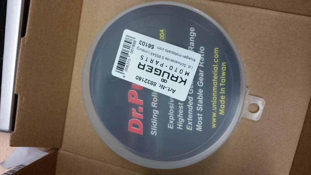

Albertuss Publicado 27 de Mayo del 2016 Compartir Publicado 27 de Mayo del 2016 Donde los has comprado en Alemania? Me puedes pasar la página o el enlace,no se que tuvo ponerle a parte de los dr pulley de 16g recomiendas alguno? Gracias Enlace al comentario Compartir en otros sitios web More sharing options...
pedro yago Publicado 27 de Mayo del 2016 Compartir Publicado 27 de Mayo del 2016 Alberto en EBAY pon en el buscador:DESLIZADORES DR.PULLEY 16g. XCITING 400i...y te salen los primeros (yo es que no se poner el enlace) son super rapidos. claro_que_si :okey Enlace al comentario Compartir en otros sitios web More sharing options...
FJSG Publicado 27 de Mayo del 2016 Compartir Publicado 27 de Mayo del 2016 Albertuss dijo: Donde los has comprado en Alemania? Me puedes pasar la página o el enlace,no se que tuvo ponerle a parte de los dr pulley de 16g recomiendas alguno? Gracias Yo los compre aquí http://r.ebay.com/9y4WBE Sobre el tubo....eso va a gustos....a mi personalmente me gusta el arrow y el Leovince, mucha gente también se pone el mivv...eso ya es lo que a ti te entre por los ojos, te guste de sonido y lo que esperes del tubo. Enlace al comentario Compartir en otros sitios web More sharing options...
pedro yago Publicado 27 de Mayo del 2016 Compartir Publicado 27 de Mayo del 2016 En ese mismo sitio los compré yo. claro_que_si Enlace al comentario Compartir en otros sitios web More sharing options...
