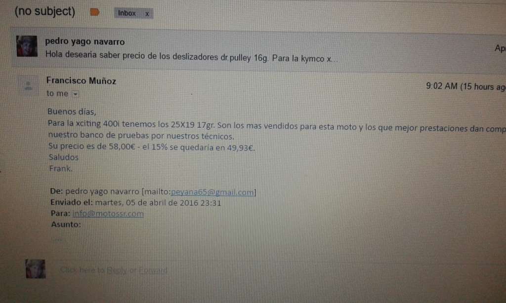

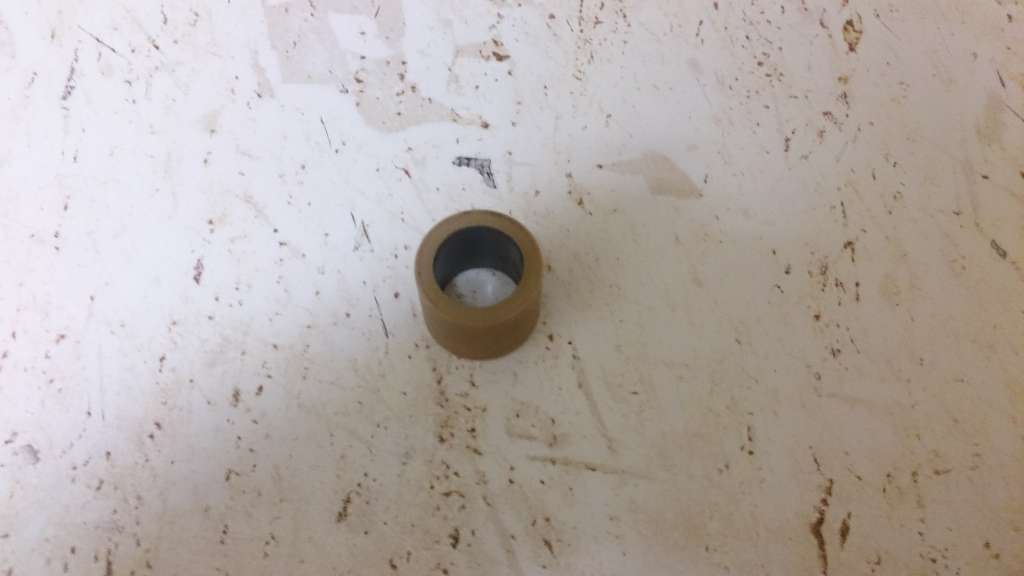

pedro yago Publicado 6 de Abril del 2016 Compartir Publicado 6 de Abril del 2016 Buenos dias!!..en lo referente a los deslizadores dr.pulley 16g para la xciting 400i, le mandé ayer un correo electrónico a turbokit murcia con la siguiente referencia dr.pulley 25×20×16g. Y me han respondido que para la xciting 400i tienen 25×19×17g. (Dicen que los han probado y son los que mejor resultados dan) Y ahora mis dudas son: ¿valen la medida 25×19? Yo quiero mejor salida y recuperación si pongo 17g.son los mismos de origen,¿poca diferencia se notará.? En la pagina Alemana que mpracing puso de dr.pulley los de 15g.16g.y 17g. Todos son medidas 25×20 A ver si los entendidos y los que los habeis cambiado me podeis aclarar mis dudas..GRACIAS Enlace al comentario Compartir en otros sitios web More sharing options...
JMR Publicado 6 de Abril del 2016 Compartir Publicado 6 de Abril del 2016 Buenas pedro, referente a la medida, pues nadie sabe mas que el que los lleve si realmente van bien, ahora bien si dicen que ellos los han probado y van bien... Te dan garantia, no hay porque desconfiar. Por otro lado, yo personalmente y reitero "yo" no los subtituiria por los de 17g(mismo peso) a no ser que toque cambiar-los por desgaste e inviertas en unos mejores. Yo llevo 16g y estoy muy contento, la verdad los recomiendo plenamente, se pierde muy poco punta cosa que pocas veces se rueda a velocidad maxima(por regla general), se gana en salida y medios, ganando en recuperaciones obiamente. Eso por un lado, por otro si tienes claro lo que quieres ganar una apuesta segura seria el variador, ami ya no me pasa mas, lo suyo es ahorrar un poco mas y meterle variador, porques esta visto y comprobao que el variador en una scooter es lo que cambia mas radicalmente el comportamiento. Ala ahi lo dejo. Yo ahora cuando me toque correa y rodillos volvere a poner los de serie haber como va eso. Ya comentare pero si la primera vez me parecio excesivamente suave ahora sera peor, jajaja. Salu2 Enlace al comentario Compartir en otros sitios web More sharing options...
CUCUIBIZA Publicado 6 de Abril del 2016 Compartir Publicado 6 de Abril del 2016 Hola Pedro. No se porque te habran dicho eso, ya que ellos son distribuidores y vendedores, no creo que hagan pruebas a motos, no se si lo que quieren es vender, pero bueno. Dicho esto, para notar un buen cambio en las motos, dr pulley recomienda bajar el peso en un 10%, por eso no me cuadra. Si le pones los de 17 gramos esta claro que algo ganaras, ya que son de mejor calidad y por la forma que estos tienen. Pero si quieres notar un buen cambio, tanto en salida como en recuperaciones, tendras que poner como mínimo los de 16 gramos, yo apostaría por estos, 16 gramos. Yo en nuestra moto no los e probado, pero en otras si, siempre y segun las medidas de cada moto hemos bajado 1g, o 1'5g, en la nuestra y si los pusiera tengo claro que los de 16g. Un saludo y ya nos vas contando. paz_ cerveza_ Enlace al comentario Compartir en otros sitios web More sharing options...

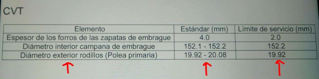

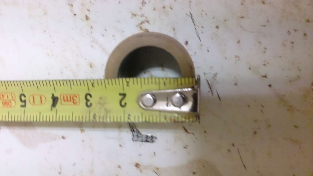

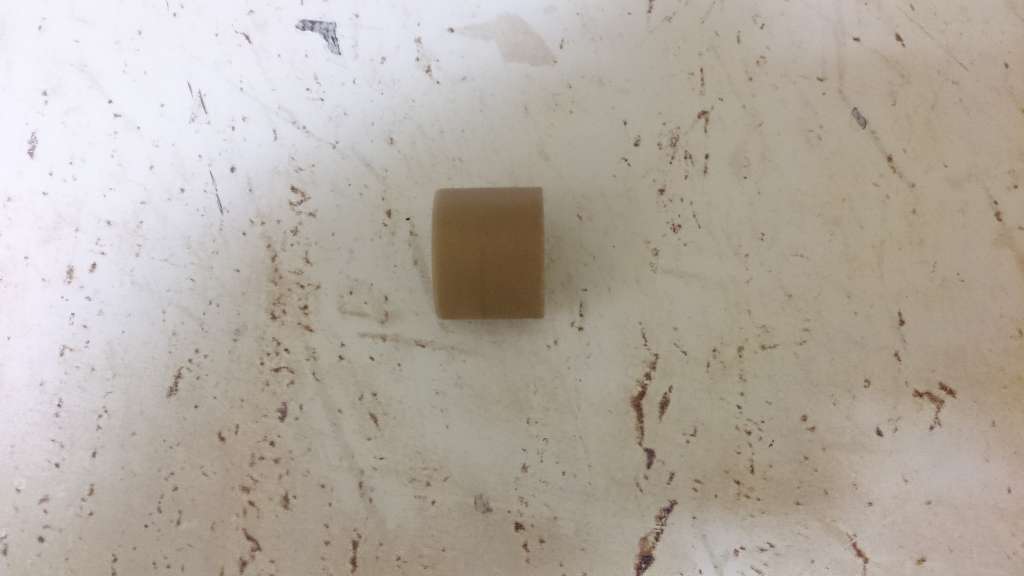

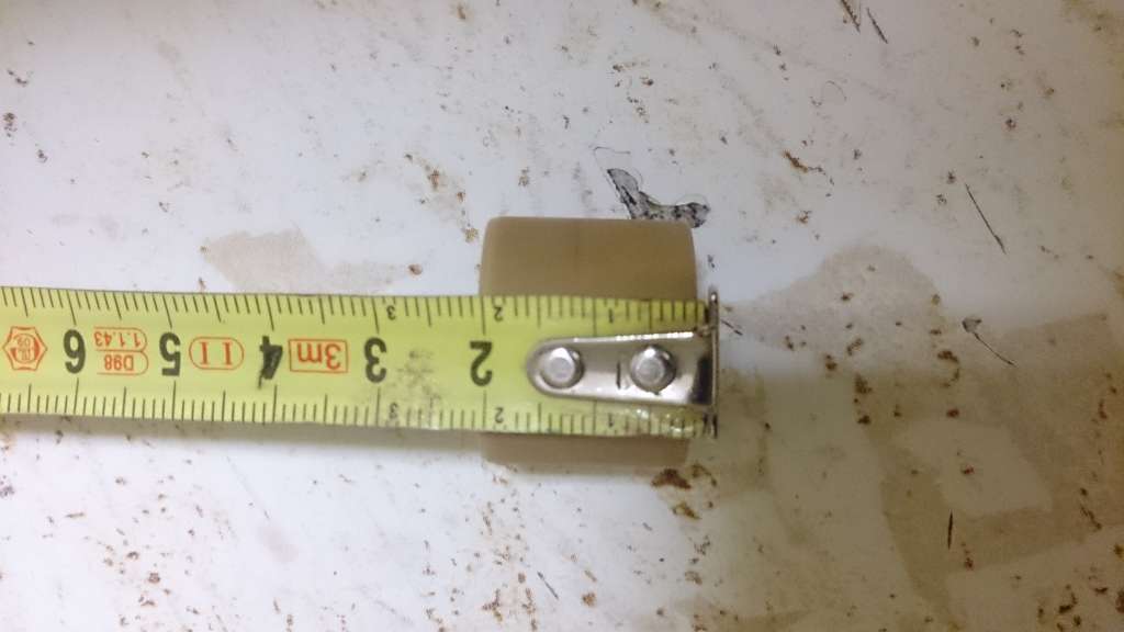

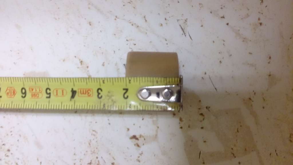

pedro yago Publicado 6 de Abril del 2016 Compartir Publicado 6 de Abril del 2016 Gracias JMR y Cucuibiza por vuestros comentarios La mosca que tengo yo aparte del peso es lo de la medida 25×20 porque lo del 20 creo yo que será el ancho de las rampas y si pongo ×19 los rodillos se quedarán con holguras. Si me equivoco corregirme. Enlace al comentario Compartir en otros sitios web More sharing options...
mpracing Publicado 6 de Abril del 2016 Compartir Publicado 6 de Abril del 2016 Buenas noches señores, solo para refrescar la memoria os recuerdo que fui el primero en tirarme a la piscina con los Pulley en la Xciting 400 y después de mis comentarios me siguieron varios compañeros y creo que todos quedaron más que satisfechos con los resultados obtenidos. Con ello solo quiero decir que los que mejor pueden aconsejar sobre estos son precisamente los que montaron los rodillos, mejor que ellos para aconsejar no creo que encontréis NO? Referente a las medidas efectivamente el 20 mm es el ancho del rodillo siendo este ya de por sí un pelin más pequeño que el original teniendo un poquito de juego dentro de la rampa del variador por lo que sí la medida es menor más juego tendrá. Yo personalmente y creo que todos o casi todos me conocéis aconsejo los de 25X20 y de 16gr. Ahora que cada uno escoja el que mejor crea. Saludos. Enlace al comentario Compartir en otros sitios web More sharing options...
pedro yago Publicado 6 de Abril del 2016 Compartir Publicado 6 de Abril del 2016 muchas gracias mpracing por la aclaracion...los pedire por la pagina alemana pulley que tu pusiste en un enlace,pues tambien he hablado con edu de TAD MOTOR y no los puede conseguir pedire 25x20x16g. Enlace al comentario Compartir en otros sitios web More sharing options...
mpracing Publicado 6 de Abril del 2016 Compartir Publicado 6 de Abril del 2016 Ok, Pedro ya veras como notas bastante diferencia, ahora bien yo haría un pensamiento seriamente como te aconseja el compañero JMR montar variador sea de la marca que más te guste es la mejor inversión puesto que uno se acostumbra y luego parece que hace falta más nervio y eso también sucede con los variadores. Enlace al comentario Compartir en otros sitios web More sharing options...
pedro yago Publicado 6 de Abril del 2016 Compartir Publicado 6 de Abril del 2016 mpracing decirte que para mi la xciting 400i esta de casa muy bien configurada,lo del cambio de rodillo es para la revision de los 15000km(ahora llevo 13200) con lo que si tengo un poco mas de salida y recuperacion bajandole a 16g los rodillos,voy ha estar satisfecho luego cambiando variador si es verdad que se puede notar mas diferencia,pero por lo comentado por los compañeros que tienen cambiado variador(como cucuibiza,tu,ect..) que sube el consumo y desgaste de la moto,eso ya me tira para atras. yo la moto la uso ha diario y cuanto menos consumo,desgaste ect. mejor con todo mi maximo agradecimiento a todos. --okey --okey Enlace al comentario Compartir en otros sitios web More sharing options...
CUCUIBIZA Publicado 6 de Abril del 2016 Compartir Publicado 6 de Abril del 2016 Buenas noches. Llevo un buen rato preparando esto, y se me a adelantado mpracing, que no entiendo porque dice que mejor que aconsejen los que lo an probado, cuando muchas veces desaparecen todos y nadie contesta a nada. Yo ya e dicho que no los e probado en la xciting, pero e probado en muchas otras y creo que se de lo que hablo, no tengo que probar nada, en fin.. llorando_ Yo ya e dicho muchas veces que llevamos rodillos de 25x20 y 17 gramos. Los de turbokit no se porque te quieren vender esos, cuando si pasan de 19'92 hacia abajo estan fuera del límite de servicio. Ya an tenido mas problemas por mandar cosas que no eran para las motos que hacian el pedido. Por eso la pagina que puse y la que puso mpracing lo pone claro, 25x20 16 gramos. Aqui lo que estaba haciendo para que estuvieses seguro que llevamos 25x20. E desmontado el variador mio y lo e medio. Fotos de rodillo original Fotos medidas Foto informacion medida exterior Un saludo paz_ Edito... Ese rodillo tiene un uso de 5300 kms. Enlace al comentario Compartir en otros sitios web More sharing options...

pedro yago Publicado 6 de Abril del 2016 Compartir Publicado 6 de Abril del 2016 Esto es lo que me han escrito. Enlace al comentario Compartir en otros sitios web More sharing options...
