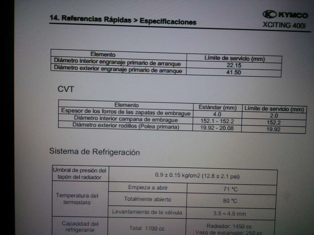

Xxxarly Publicado 30 de Noviembre del 2015 Autor Compartir Publicado 30 de Noviembre del 2015 Xxxarly en la pagina de turbokit,esa medida no esta esta,la que esta es:20x19 16g y en la pagina que tu has puesto,la medida 20x19 pone x8..¿cuantos rodillos lleva nuestro variador? Métete en la web, si pinchas en 20x19-8 te salen tres de 6 rodillos y los tres son de xciting 400. Enlace al comentario Compartir en otros sitios web More sharing options...

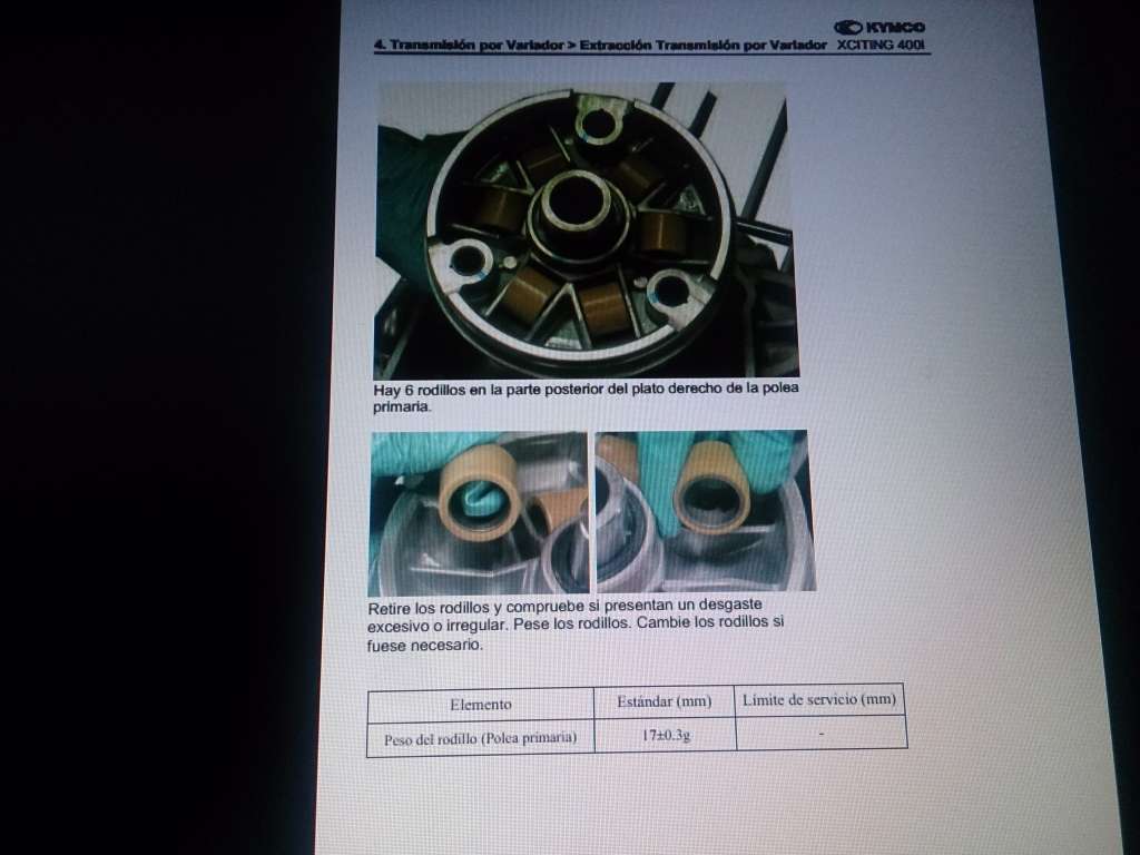

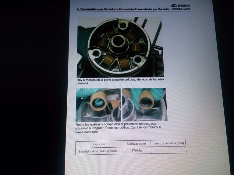

CUCUIBIZA Publicado 1 de Diciembre del 2015 Compartir Publicado 1 de Diciembre del 2015 Pedro, lo tienes claro ya!! En el manual de taller no salen las medidas de los rodillos. Yo creo que lo mejor es que te lo confirmen en turbokit, ellos son distribuidores de dr pulley, yo creo que los de ebay son, pero mejor confirmarlo y asi mucho mejor. Lo que esta claro que los nuestros de serie son de 17g. Un saludo Esto es lo unico que pone en el manual de taller Enlace al comentario Compartir en otros sitios web More sharing options...

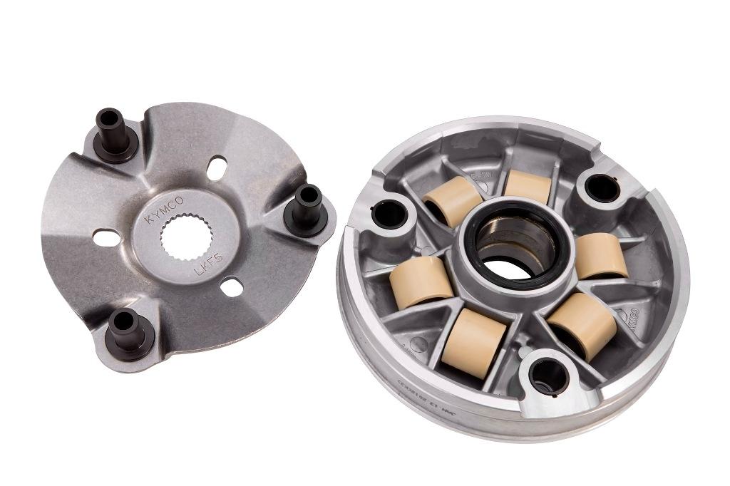

CUCUIBIZA Publicado 1 de Diciembre del 2015 Compartir Publicado 1 de Diciembre del 2015 Buenas noches. Como te dice Xxxarly las guías las cambias segun el estado, cuando cambies los rodillos tendras 15000 kms, pues yo para lo que valen las guías y ya que tendras desmontado todo se las pondria nuevas. Respecto a las rampas, no las cambies, cuando hablas de esto hay que saber que tienes que cambiar el plato completo, su nombre es plato de rampas. Un saludo pedro paz_ Aquí una foto y le e puesto el nombre Enlace al comentario Compartir en otros sitios web More sharing options...

CUCUIBIZA Publicado 2 de Diciembre del 2015 Compartir Publicado 2 de Diciembre del 2015 El plato de rampas se desliza por unos ejes de esta manera se evita el ruido del variador a bajas revoluciones[attachment=37485]image_2015-12-02.jpeg[/attachment] De todas formas mpracing el funcionamiento es igual que otro pero con distintos componentes. Tu no crees que a esos ejes se le pueden llamar guias también? Ya que cuando hace el movimiento el variador va guiado por los agujeros!! Que opinas. Un saludo paz_ Enlace al comentario Compartir en otros sitios web More sharing options...
