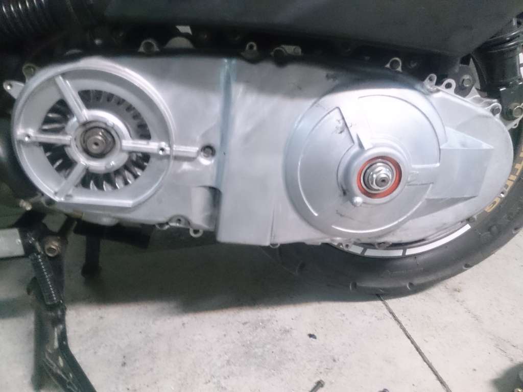

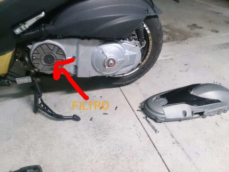

CUCUIBIZA Publicado 30 de Noviembre del 2015 Compartir Publicado 30 de Noviembre del 2015 Yo en mi otra scooter que tenía hacia yo el mantenimiento, cada 5000 kms desmontaba variador y embrague y le hacía una limpieza a todos los componentes, de esta manera nunca perdi velocidad, a los 10000 le puse un malossi y a los 15000 kms cambie la correa. Hay que tener en cuenta que cuando llevamos miles de kms y cada vez mas kms, la correa se ira desgastando y iremos perdiendo un pelin de velocidad punta y algo de brio en salida. Cuando pase la revisión de los 5000 kms en la xciting alla que fui a desmontar la transmisión para hacerle una limpieza, cuando desmonte vi que estaba bastante bien, los platos limpios, asi que de momento monte carcasas y mas adelante le hare una limpieza. Lo que si que me encontré con mucha porquería fue el filtro del variador, lo desmonte y lo limpie, pues con esa cosa solo note que iba mejor la moto. Lo puede hacer cualquiera, es desmontar la tapa de transmisión, 6 tornillos con una llave de 8, quitas la tapa y después quitas 2 tornillos del filtró que son del 8 también y se limpia, esto no lo hacen en la revisión de los 5000 kms, por lo menos a mi no me lo hicieron, por eso recomiendo que los que lleven mas de 5000 kms le hagan una limpieza. También el que lleve mas de 8000 kms y note que rinde mucho menos, a lo mejor tiene algún rodillo mal o desgastado, todo es posible. Un saludo cerveza_ Y asi estaba de limpio por fuera Enlace al comentario Compartir en otros sitios web More sharing options...
ezpiri Publicado 30 de Noviembre del 2015 Compartir Publicado 30 de Noviembre del 2015 ojo al quitar la tapa pues lleva una junta de carton y se puede romper, como me paso a mi y luego son 25€ en el conce, una pasada. la moto de casa sale baratita pero para repuestos lo dicho ni aparezcas por allí. Enlace al comentario Compartir en otros sitios web More sharing options...
