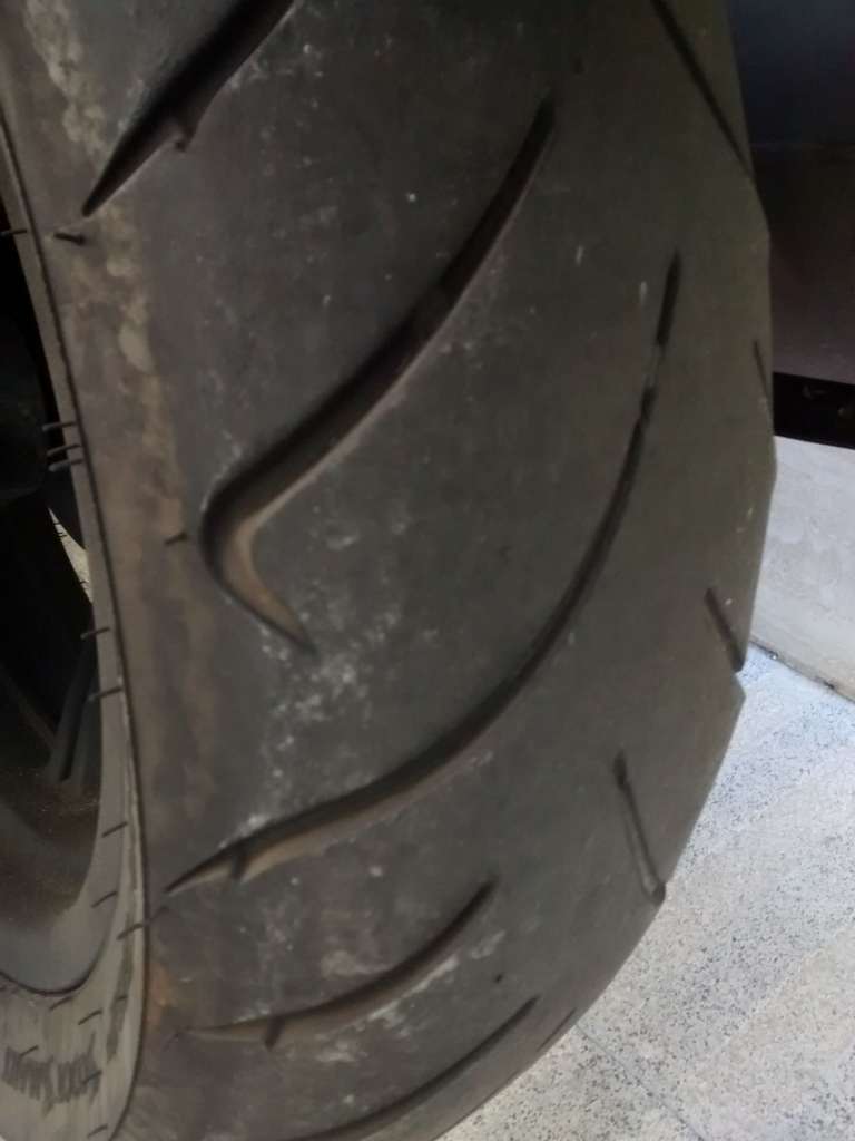

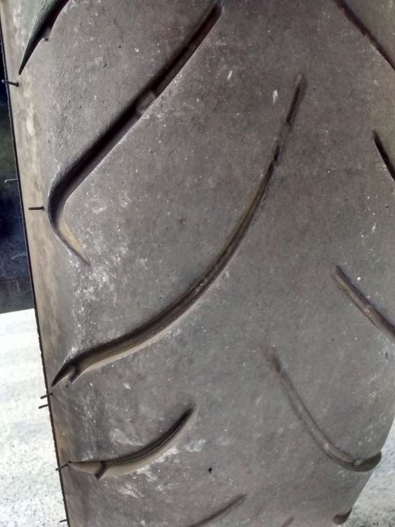

Happy Publicado 6 de Octubre del 2015 Autor Compartir Publicado 6 de Octubre del 2015 Una aclaración de los neumaticos. Yo siempre me he fiado del aspecto del neumatico, en cuanto a vida util del mismo se refiere. Estaba muy equivocado. El neumatico se acaba muchisimo antes. Una cosa es que sigas teniendo dibujo y otra es que el neumatico agarre como debe. Según esta imagen, mi goma trasera (19000 km)todavia podian aguantar algunos kilometros mas. La realidad es que no. En Madrid las lineas blancas son pintadas muy a menudo, y esto provoca que cada vez sean mas altas. Con las ruedas de 19000 km cuando subia encima de estas rayas, notaba que me caia/deslizaba de ella. Ahora con las nuevas no lo hace. Tampoco es tan sensible a los ceda el paso. En resumen, creo que a partir de ahora cambiare mi goma trasera cada 12000-15000 km. Enlace al comentario Compartir en otros sitios web More sharing options...
Happy Publicado 6 de Octubre del 2015 Autor Compartir Publicado 6 de Octubre del 2015 Solamente nos damos cuenta de la diferencia cuando cambiamos por una nueva. Es como cuando ves a un niño despues de 1 año, te llama la atención lo que ha crecido, en cambio la madre no percibe el cambio, porque lo ve cada hora. Pues con los neumaticos pasa lo mismo, nos vamos acostumbrando a como agarra ese neumatico y sin darnos cuenta vamos adecuando la conducción a lo que agarra. Pero cuando ponemos uno nuevo es cuando vemos que no agarraba un pimiento. Enlace al comentario Compartir en otros sitios web More sharing options...
Mario bros Publicado 6 de Octubre del 2015 Compartir Publicado 6 de Octubre del 2015 Solamente nos damos cuenta de la diferencia cuando cambiamos por una nueva.Es como cuando ves a un niño despues de 1 año, te llama la atención lo que ha crecido, en cambio la madre no percibe el cambio, porque lo ve cada hora. Pues con los neumaticos pasa lo mismo, nos vamos acostumbrando a como agarra ese neumatico y sin darnos cuenta vamos adecuando la conducción a lo que agarra. Pero cuando ponemos uno nuevo es cuando vemos que no agarraba un pimiento. Totalmente de acuerdo contigo , yo era de los que leía por todos los lados que los kenda eran basura pero yo decía que a mi no me iban nada mal, hasta que con 15000 km decidí cambiamos por unos metzeller , madre de dios que diferencia , mi moto ya no tiembla nunca y puedo soltar las manos que la rueda ni se mueve , además de tener que plegar mucho menos para entrar en curvas , definitivamente recomiendo cambiar la Kenya en cuanto pueda uno Enlace al comentario Compartir en otros sitios web More sharing options...
Happy Publicado 6 de Octubre del 2015 Autor Compartir Publicado 6 de Octubre del 2015 Solamente nos damos cuenta de la diferencia cuando cambiamos por una nueva.Es como cuando ves a un niño despues de 1 año, te llama la atención lo que ha crecido, en cambio la madre no percibe el cambio, porque lo ve cada hora. Pues con los neumaticos pasa lo mismo, nos vamos acostumbrando a como agarra ese neumatico y sin darnos cuenta vamos adecuando la conducción a lo que agarra. Pero cuando ponemos uno nuevo es cuando vemos que no agarraba un pimiento. Totalmente de acuerdo contigo , yo era de los que leía por todos los lados que los kenda eran basura pero yo decía que a mi no me iban nada mal, hasta que con 15000 km decidí cambiamos por unos metzeller , madre de dios que diferencia , mi moto ya no tiembla nunca y puedo soltar las manos que la rueda ni se mueve , además de tener que plegar mucho menos para entrar en curvas , definitivamente recomiendo cambiar la Kenya en cuanto pueda uno No me has entendido. Yo no queria decir eso. Yo hablaba de lo que pierde un neumatico, sea el que sea, con los kilometros. Al poner uno nuevo, sea el que sea, te sorprende lo que agarra. Puedes hacer la prueba, y no creo que me equivoque, de poner un Kenda nuevo cuando tus Metzeler tengan 15000 km. Te sorprenderas diciendo, jode como agarran estos Kenda. Con esto queiro decir, que el culpable principal de que un neumatico agarre es su condición de "NUEVO", y por eso agarra mucho mas un Kenda nuevo que el mejor neumatico del mundo con 15000 km. Pero por supuesto que se supone que es mejor neumatico el Metzeler que el Kenda, pero no tanto como has percibido. Si probaras los dos nuevos, no notarias mucha diferencia. Yo tambien he cambiado los Kenda (cuando les tocó el cambio) por Dunlop ScootSmart. cerveza_ Enlace al comentario Compartir en otros sitios web More sharing options...
Mario bros Publicado 6 de Octubre del 2015 Compartir Publicado 6 de Octubre del 2015 Te aseguro que con la metzeller tengo mucha más seguridad que con los kenda nuevos , no es por llevarte la contraria pero yo con los kenda con 5000 km no me podía soltar de manos pues la moto se iba para los lados y temblaba y con los metzeller llevo 7000 y la moto no se mueve ni una pizca, evidentemente si pones unos neumáticos nuevos sean los que sean siempre parece que van mejor que los anteriores ,pero bueno cada uno pone lo que quiere, yo después de la experiencia y todo lo leído en el foro no se me ocurriría montar unos kenda Enlace al comentario Compartir en otros sitios web More sharing options...
Mario bros Publicado 6 de Octubre del 2015 Compartir Publicado 6 de Octubre del 2015 Y tampoco quiero decir con esto que la kenda no agarren o que no duren , pues yo los cambie con 15000 km y no estaban mal , pero la verdad es que se nota la diferencia al montar neumáticos de marca pues el paso por curva es totalmente diferente , me explico : para tomar una curva cerrada con los kenda tenía que inclinar mucho la moto, en cambio con os metzeller no hace falta inclinación ar tanto para tomarlas , eso unido a la confianza que me dan los metzeller hacen que opine de esta manera , esta es mi experiencia la cual no tiene que ser la misma que la de los.demas , yo por ejemplo no tengo ninguna queja de kymco pues mi moto con 21000 km no me ha dado ni un problema , y en cambio hay gente que con menos km esta artículo de pasar por el taller con lo cual no tendrá el mismo concepto de kymco que el que tengo yo , espero haberme explicado y no quiero ni mucho menos hacer una discusión de este tema Enlace al comentario Compartir en otros sitios web More sharing options...
