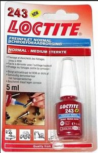

Happy Publicado 21 de Septiembre del 2015 Compartir Publicado 21 de Septiembre del 2015 Los motores monocilindricos tienen muchas vibraciones. Tu caso es un clasico. Se desaflojan y acaban cayendose. Nadie te esta intentando robar. Has tenido suerte de que no los perdieras por el camino. Encima cuestan una pasta. No se porque no los sellan en fabrica, aunque seguramente sea para vender esos tornillos tan caros. Existen diferentes productos para solucionar eso: Pon solamente una gota o se va a quedar soldado. Normalmente el taller donde haces la primera revisión deberia sellarlos, pero claro vete tu a saber si son concienzudos en su trabajo. Enlace al comentario Compartir en otros sitios web More sharing options...

broadter Publicado 22 de Septiembre del 2015 Compartir Publicado 22 de Septiembre del 2015 Yo tambien pienso que es mas certera la teoria de que se han ido aflojando por las vibraciones, ya que no eres el primero ni seras el ultimo al que le pasa esto, la solucion es estar pendiente de los tornillos y como te han comentado, utilizar una gota de fijatornillos (yo uso el de marca ceys y es la leche), aunque veo muy muy buena idea comprar la tornilleria que llevaras en el mivv con cabezas especiales ya que estos escapes si invitan mas a los amigos de lo ajeno Salu2 Enlace al comentario Compartir en otros sitios web More sharing options...
