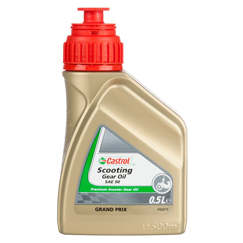

Mito Publicado 20 de Septiembre del 2015 Compartir Publicado 20 de Septiembre del 2015 En tu moto recomiendan sae 90 http://moto125.cc/f125cc/index.php?option=com_flexicontent&view=items&cid=42:bricolaje&id=86:articulocambiodeaceitedelareductora&Itemid=75 Yo a la movie le ponia el castrol scooting gear oil sae 90, el sae es la viscosidad del aceite, le puedes poner un 80w90, pero lo suyo es ponerle el que te indica el fabricante, sae 90 Enlace al comentario Compartir en otros sitios web More sharing options...
