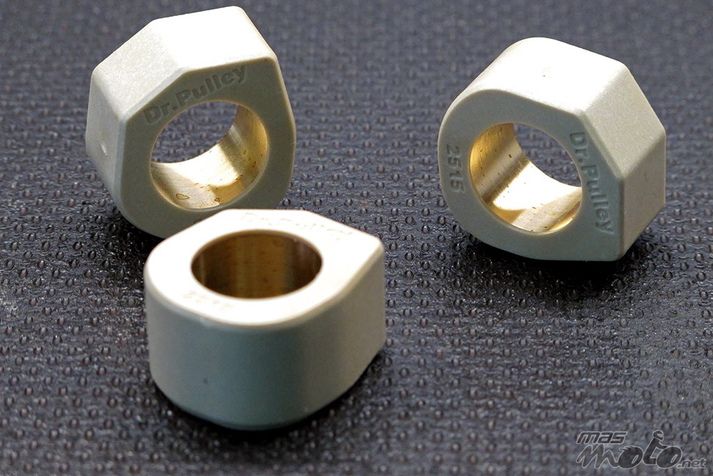

CUCUIBIZA Publicado 4 de Octubre del 2015 Compartir Publicado 4 de Octubre del 2015 Jejeje. Muchas gracias mpracing,, lo bueno es que al final Llegamos al mismo puerto. Yo sin exagerarte este tipo de mensajes lo e respondido por todo el foro unas 25 veces, entonces si tengo que explicar detalle por detalle pues no veas. Pero como e dicho no merece la pena poner esto. Rikytowna yo lo que haría si no te puedes permitir el variador es poner unos rodillos dr pulley de 1g menos de lo que llevas Ahora. Tu creo que llevas 13g, pues ponerle pulley de 12g. estos rodillos por la forma que tienen no tendras casi perdida en punta, y ganarias bastante salida y recuperaciones. Ahora para la superdink también esta el variador polini que también es buenísimo y siempre da muy buenos resultados, pero no tenemos referencias todavía de como va en la superdink. Con el maloossi son compatibles los rodillos dr pulley.. Un saludo compissss paz_ Enlace al comentario Compartir en otros sitios web More sharing options...

Rikytowna Publicado 4 de Octubre del 2015 Compartir Publicado 4 de Octubre del 2015 Jejeje. Muchas gracias mpracing,, lo bueno es que al final Llegamos al mismo puerto. Yo sin exagerarte este tipo de mensajes lo e respondido por todo el foro unas 25 veces, entonces si tengo que explicar detalle por detalle pues no veas. Pero como e dicho no merece la pena poner esto. Rikytowna yo lo que haría si no te puedes permitir el variador es poner unos rodillos dr pulley de 1g menos de lo que llevas Ahora. Tu creo que llevas 13g, pues ponerle pulley de 12g. estos rodillos por la forma que tienen no tendras casi perdida en punta, y ganarias bastante salida y recuperaciones. Ahora para la superdink también esta el variador polini que también es buenísimo y siempre da muy buenos resultados, pero no tenemos referencias todavía de como va en la superdink. Con el maloossi son compatibles los rodillos dr pulley.. Un saludo compissss paz_ [attachment=35845]thumbs_drpulley-03_2015-10-04.jpg[/attachment] [attachment=35846]DrPulley-BV350-02_2015-10-04.jpg[/attachment] Sobre rodillos tenia pensado ponerle los fr de techpulley que basicamente son lo mismo y vienen 2 juegos de pesos. Lo que no se donde comprar las fundas de nylon que usan sueltas. Me has dicho lo de polini y me e informado. Parece ser que tiene un sistema patentado de lubricación del bulon que va en el eje del cigueñal, pros que le veo desde mi ignorancia: menor desgaste del bulon, en lo que se diferencia de malossi ya que se lee ultimamente que el bulon de malossi se desgasta y funciona mal. Contra que le veo: si se lubrica, al abrir y cerrar el variador con el uso dejara grasa en el bulon y creo que podria impregnar la correa haciendo que patine. Probablemente lo que are sera ponerle el malossi pero con un bulon un pelin mas corto para que se junten mas las poleas, Digo yo que mejoraria un poco la punta pero con peligro de que si se acorta demasiado pueda salir la correa del sitio. O tambien e visto una contrapolea de malossi que dice en la tienda que mejora la respuesta del variador pero dice que es para la 300i sd. Vsss Enviado desde mi SM-G920F mediante Tapatalk Enlace al comentario Compartir en otros sitios web More sharing options...
