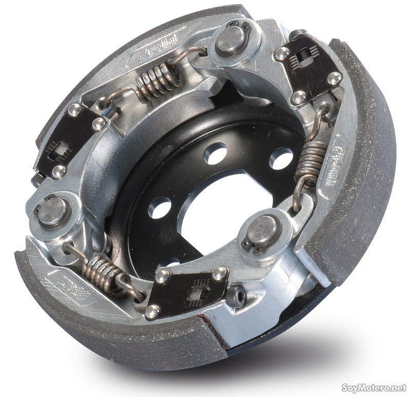

mpracing Publicado 2 de Octubre del 2015 Compartir Publicado 2 de Octubre del 2015 muy buenas a todos, os estoy leyendo sobre el tema del embrague que si lijadita que cambio de muelles etc, etc Como bien a comentado un compañero el problema es el material con el que están forradas (FERODO) las zapatas de embrague siendo este exageradamente duro y de muy mala calidad mal común en todos los embragues de la marca, de hay que cada vez que le damos unas lijadas estas quitando el material cristalizado en este caso funciona brevemente pero funciona. mientras que el lijadito de la campana de embrague me parece una perdida de tiempo, porque? pues realmente creeis que con un trocito de papel de lija le haces algo al acero templado? Y si aun fuera hierro normal negro o dulce pues si que haría lo que se pretende.....Perooo me da a mi que no. El muelle de con traste es precisamente eso contrarrestar la fuerza que ejerce el variador sobre la correa retrasando su abertura haciendo que el motor tenga que revolucionarse más para arrancar y abrir las zapatas este elemento influye sobre estas indirectamente. El cambio de muelles mas duros no arregla el problema al contrario estos retienen mas las zapatas necesitando el motor rodar a mas altas rpm para ganar la resistencia a esos muelles mas duros lo cual la campana esta quieta esperando ser enganchada por el embrague haciendo que este roce por la campana y no queda enganchado en su totalidad hasta que el motor no supera la fuerza de los muelles.... ojo a mas cilindrada mejor funcionan los muelles duros ya que el motor desarrollara una mayor fuerza de giro...... dicho esto y bajo mi punto de vista solo os queda cambiar el conjunto de embrague o una alternativa bastante mas económica y igual o mejor a la compra de un equipo nuevo es llevar las zapatas de embrague a un taller especializado y sustituir el ferodo por uno de mejor calidad, por poco que este sea un ferroso mínimamente bueno será mejor que el que trae de serie.... espero aver podido ayudar o porlomenos plantearos mis conjeturas y experiencia con este tipo de materiales.. paz_ y saludos compañeros trato_hecho Enlace al comentario Compartir en otros sitios web More sharing options...

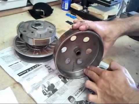

loloyo Publicado 2 de Octubre del 2015 Compartir Publicado 2 de Octubre del 2015 yo voy a dar mi opinion. creo que el problema de que la moto tiemble es de la campana en si. donde las zapatas tienen que reposar para que la moto pueda andar. solo es mi opinion. y a veces el ploblema viene del propio embrague digamos que el embrague tiene 3 zapatas pues imaguina que una de ellas no se abre la moto va descompensada. si la campana tiene que ir coguida de 3 puntos por 3 zapatas y uno de ellos no, la campana solo tiene 2 puntos hay donde esta la descompensacion. y de hay el temblor. Y REPITO SOLO ES MI OPINION. te pongo una foto de la campana y del emgrague. Enlace al comentario Compartir en otros sitios web More sharing options...

mpracing Publicado 3 de Octubre del 2015 Compartir Publicado 3 de Octubre del 2015 Yo en la mía ya tengo sustituido el ferodo de las zapatas de embrague fue una de las primeras ñapas que le hice y os puedo garantizar que va divina eso si como todo hay que hacerle un periodo de rodaje para que el ferodo se ajuste perfectamente a la campaña y el precio que pague fue de unos 35€ :okey Enlace al comentario Compartir en otros sitios web More sharing options...

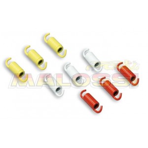

Rikytowna Publicado 4 de Octubre del 2015 Compartir Publicado 4 de Octubre del 2015 Bueno puedes cambiar por si acaso los muelles, tienes un juego barato de malossi que vienen los 3 juegos de colores blanco, amarillo y rojo y hacer pruebas, otra cosa y no se si se puede es cambiar las zapatas (ferodos). Pero con esos kms como dice Mito yo invertiria en un embrague nuevo.. Saludos Fotos muelles de embrague, con los rojos que son mas duros ayuda a que coja mejor el embrague y ganas en salida, también se puede poner el muelle de contraste nuevo. [attachment=35346]jgo-muelles-embrague-kymco-superdink-300-malossi_2015-09-15.jpg[/attachment] Cucu del juego de muelles este, cuales son los mas blandos? Influyen en la velocidad punta? Hay que cambiar solo los de fuera o dentro hay otros? Gracias de antemano Enviado desde mi SM-G920F mediante Tapatalk Enlace al comentario Compartir en otros sitios web More sharing options...
CUCUIBIZA Publicado 4 de Octubre del 2015 Compartir Publicado 4 de Octubre del 2015 Hola los de la foto son los muelles del embrague, el mas duro es el rojo,.después el amarillo y el mas blando el blanco, el blanco por ejemplo ya es un pelin mas duro que el de serie, cuanto mas duros antes engancha el embrague, y se gana un pelin de salida, aquí va la foto de donde van, los rojos a lo mejor son muy duros. Después tienes el muelle de contraste que también tienes los mismos colores, casi todos por aquí an puesto el blanco, esto te da un pequeño empujon mas y la velocidad punta no tiene porque nodificarla. Foto del muelle y otra de funcionamiento Ahora bien, merece la pena invertir un dinero para ganar un pelin de salida, que es minimo? Este es el dilema, si tu haces el trabajo y pides unos conjuntos completos de los 3 colores y vas probando pues a lo mejor merece la pena, pero si vas a llevarla a un taller y vas a tener que pagar un pico y encima si quieres hacer varias pruebas pues imaginate lo que te costará, de esta manera no merece la pena. Yo te voy a ser sincero,, yo esto no lo pondria, yo pondría un variador directo. Yo por tus comentarios te quejas en la poca salida que tiene, pues lo mejor es ponerle un variador, con esto si notaras un buen cambio, es lo que mas se nota en nuestras motos de 4 tiempos, ponle un malosi que es mas agresivo, ganaras salida, recuperaciones y no perderas punta, o incluso ganaras algún kilómetro. Un saludo Enlace al comentario Compartir en otros sitios web More sharing options...
Rikytowna Publicado 4 de Octubre del 2015 Compartir Publicado 4 de Octubre del 2015 Hola los de la foto son los muelles del embrague, el mas duro es el rojo,.después el amarillo y el mas blando el blanco, el blanco por ejemplo ya es un pelin mas duro que el de serie, cuanto mas duros antes engancha el embrague, y se gana un pelin de salida, aquí va la foto de donde van, los rojos a lo mejor son muy duros. [attachment=35837]8427.jpg[/attachment] Después tienes el muelle de contraste que también tienes los mismos colores, casi todos por aquí an puesto el blanco, esto te da un pequeño empujon mas y la velocidad punta no tiene porque nodificarla. Foto del muelle y otra de funcionamiento [attachment=35838]muelle-embrague-contraste-bmw-malossi.jpg[/attachment] [attachment=35839]situacion-embrague.jpg[/attachment] Ahora bien, merece la pena invertir un dinero para ganar un pelin de salida, que es minimo? Este es el dilema, si tu haces el trabajo y pides unos conjuntos completos de los 3 colores y vas probando pues a lo mejor merece la pena, pero si vas a llevarla a un taller y vas a tener que pagar un pico y encima si quieres hacer varias pruebas pues imaginate lo que te costará, de esta manera no merece la pena. Yo te voy a ser sincero,, yo esto no lo pondria, yo pondría un variador directo. Yo por tus comentarios te quejas en la poca salida que tiene, pues lo mejor es ponerle un variador, con esto si notaras un buen cambio, es lo que mas se nota en nuestras motos de 4 tiempos, ponle un malosi que es mas agresivo, ganaras salida, recuperaciones y no perderas punta, o incluso ganaras algún kilómetro. Un saludo Ya tenia pensado poner variador, pero mientras no me lo puedo permitir pense en ponerle muelles y rodillos y mas adelante el variador. Los rodillos fr que usa el original sirven tambien para el malossi? Vss Enviado desde mi SM-G920F mediante Tapatalk Enlace al comentario Compartir en otros sitios web More sharing options...

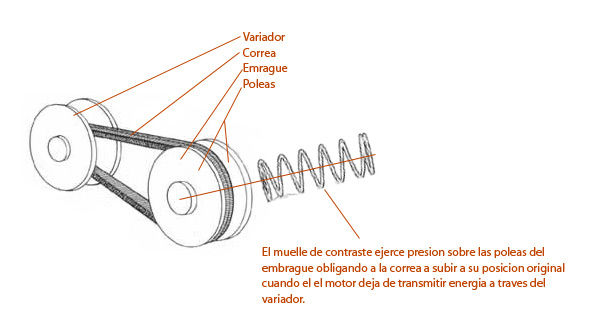

mpracing Publicado 4 de Octubre del 2015 Compartir Publicado 4 de Octubre del 2015 Buenas noches, me permitiréis que corrija unos pequeños apuntes que pueden crear confusión sobre el funcionamiento y el porque de ello, con tu permiso. Una cosa que hay que tener clara es para que sirve cada elemento y el resultado que obtendremos. Muelles de embrague, son los que se encargan de sujetar las zapatas para que este este suelto al relenti por lo cual si un muelle es más duro el embrague no enganchara antes ya que este necesitará de más revoluciones de motor para poder ganar la fuerza centrífuga, que obtenemos con esto pues que al tener el motor más revolucionado cuando el embrague engancha sale más violentamente teniendo el motor que ir siempre alto de rpm para que el embrague este enganchado puesto que los muelles son más duros queriendo estos volver a su posición original ósea cerrados. Este es el la función de unos muelles de embrague centrífugo, mientras que unos muelles más blandos si engancharan antes sin tener que revolucionar en exceso el motor que pasa con unos muelles demasiado blandos pues que a la hora de salir notemos que la moto se vuelve perezosa ya que el motor ira poco revolucionado y no tendrá fuerza para arrastrar todo el peso de la moto por eso es muy importante buscar unos muelles de dureza equilibrada que sean lo suficientemente duros pero también que sean blandos. Ahora pasamos al muelle de polea o contraste. La función de este muelle es ejercer fuerza sobre la correa de transmisión para que? Lo normal es montarlo en un variador que sea rabioso en salidas por ejemplo el Malossi que ya lo trae incluido en el kit y su función es precisamente este contrarrestar la fuerza que el variador ejerce sobre la correa ya que corremos el peligro de que la correa se ponga a patinar sobre las poleas perdiendo salida o velocidad es ese el cometido del muelle que no patine la correa ejerciendo fuerza sobre ella y obligando a estar en la posición cerrada esto afecta en menor medida como los muelles de embrague también será necesario que el motor trabaje más alto de rpms. Los muelles no harán ganar velocidad punta solo se tendrá un poco más de vigorosidad en la salida. Espero que este un poquito más claro cuál es el funcionamiento de los muelles o si os he liado más pero ni los muelles de embrague más duros ni de contraste hacen abrir antes el embrague ni correr más. Espero que no te moleste trato_hecho pero podría crear confusión. Saludos y a dormir que ya toca. Enlace al comentario Compartir en otros sitios web More sharing options...
