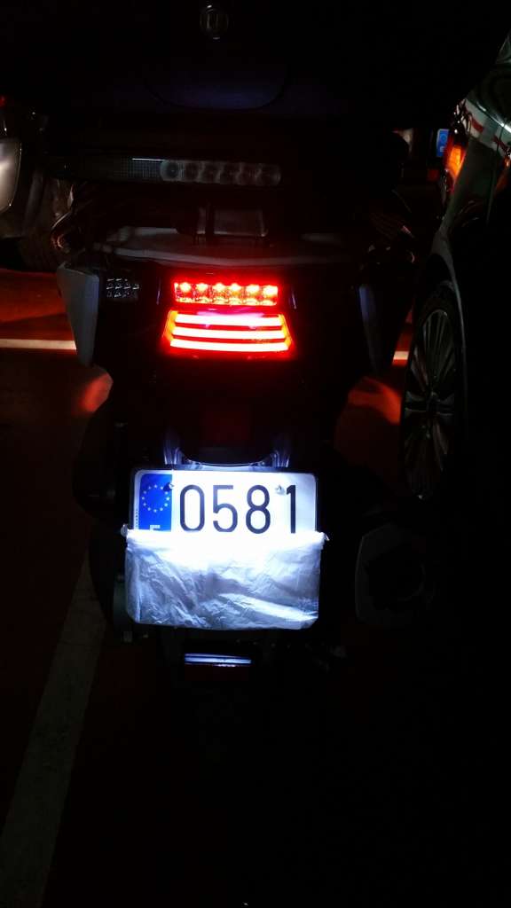

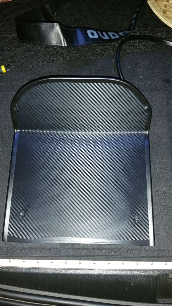

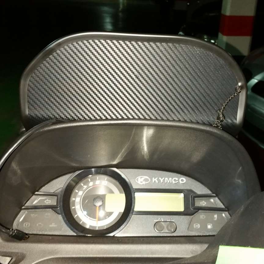

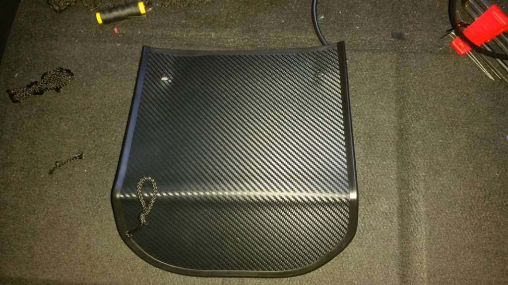

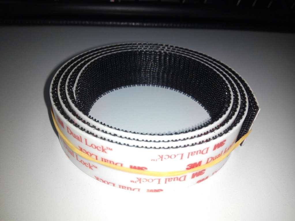

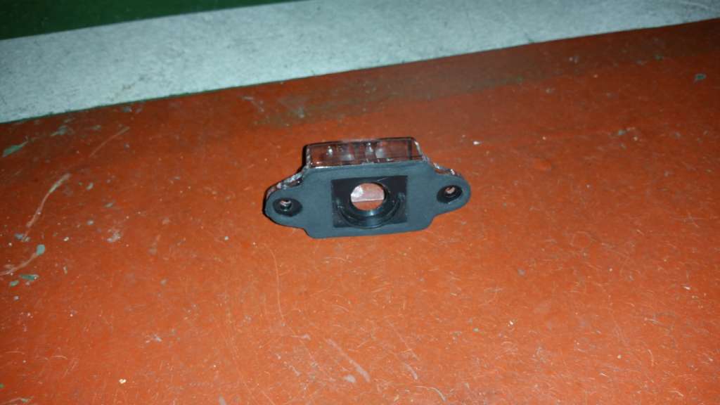

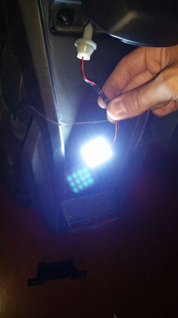

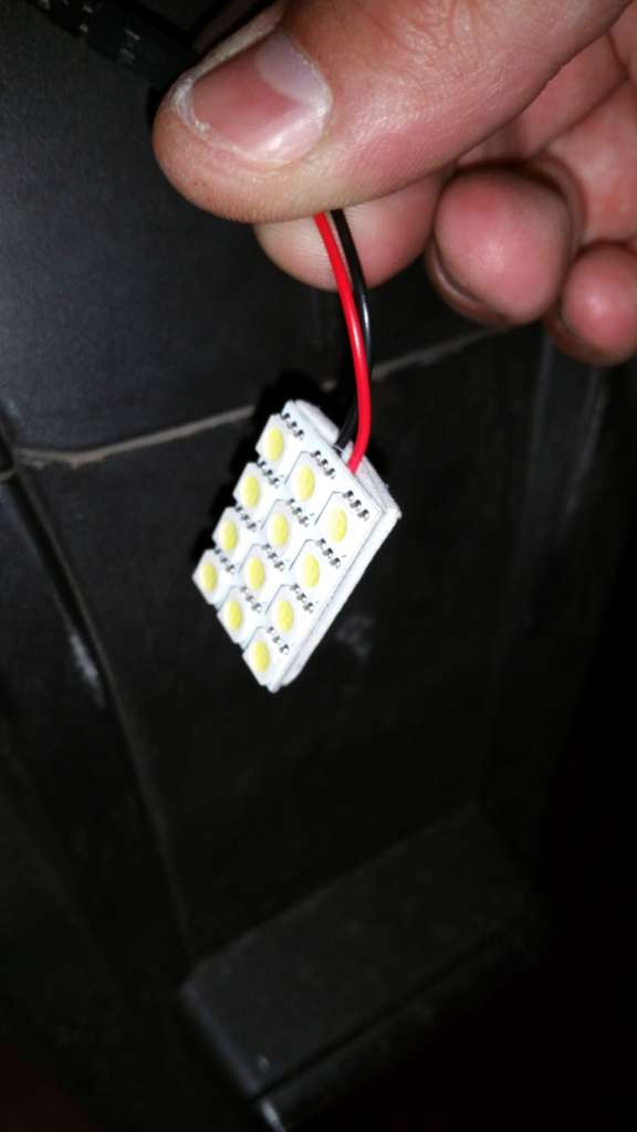

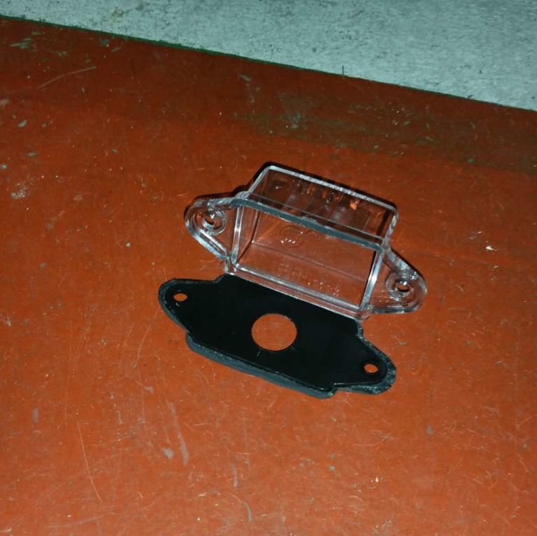

JUAN.H Publicado 21 de Octubre del 2015 Autor Compartir Publicado 21 de Octubre del 2015 Aquí el protector de Norauto... Aquí la cinta 3m... Más cosicas.... Para esto hay que operar pero da una luz preciosa... Con una cuchilla o navaja etc...se puede despegar y luego se vuelve a unir.... Le he dado la vuelta a la pieza para pegar dentro de ella la placa. Luego no hay problema al montar ya que coincide igual.... lo malo que hay pocos espacio para sacar la pieza porque el portalámparas entero puffff Enlace al comentario Compartir en otros sitios web More sharing options...

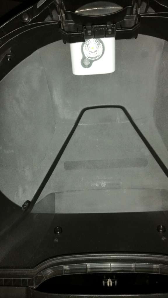

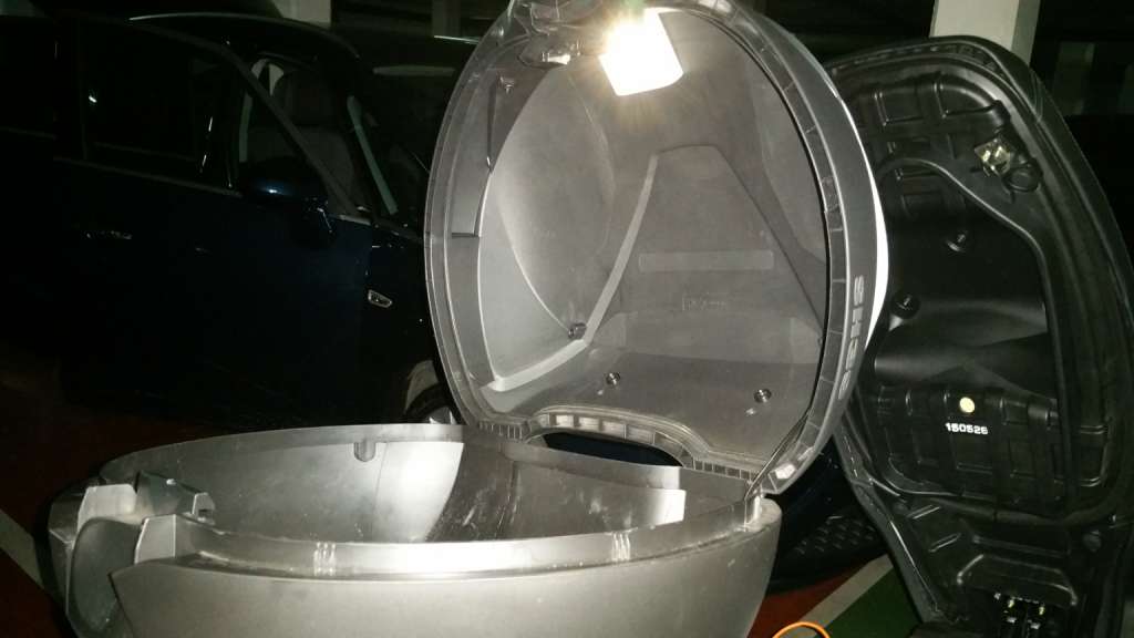

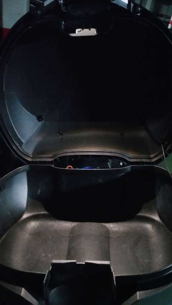

JUAN.H Publicado 21 de Octubre del 2015 Autor Compartir Publicado 21 de Octubre del 2015 Al cofre le he puesto una luz Phillips de 3 pilas AAA. Lleva sensor de movimiento y de luz...va genial... Mal día me dijiste lo de reducir las fotos Cucu jajaja..estoy llenando esto... Enlace al comentario Compartir en otros sitios web More sharing options...

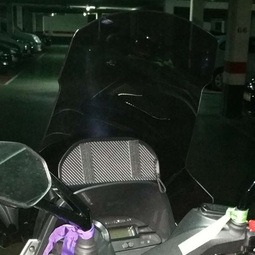

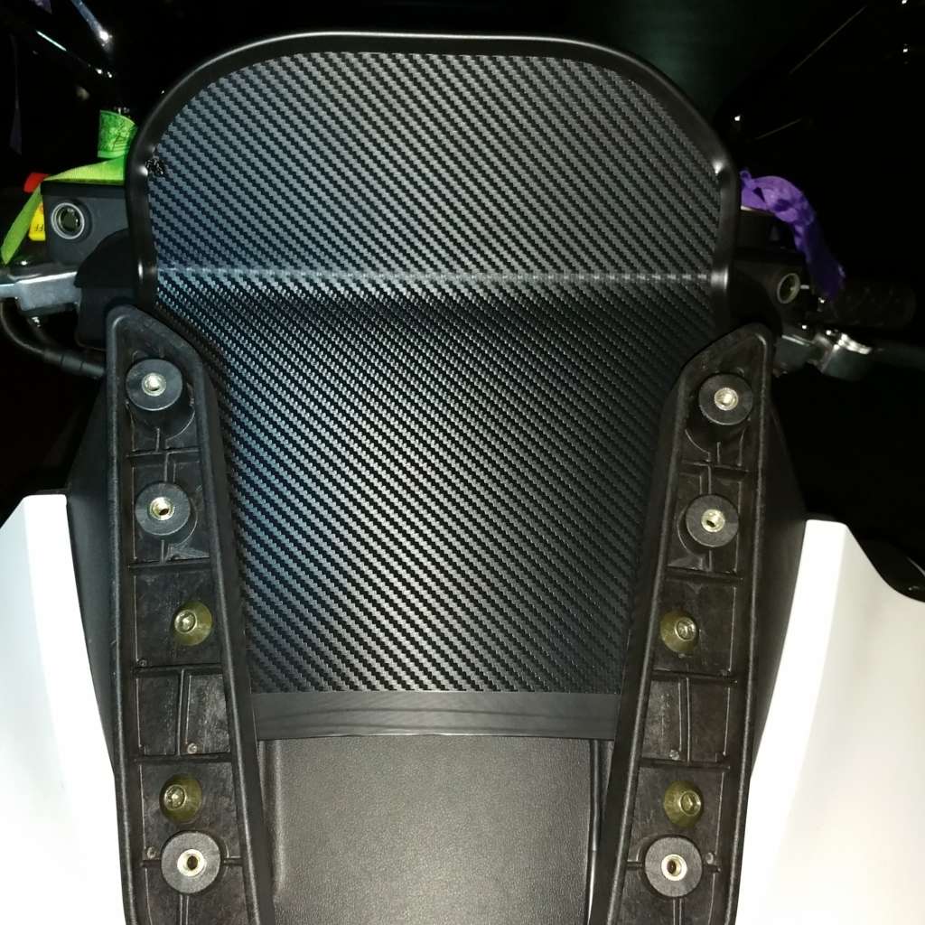

JUAN.H Publicado 21 de Octubre del 2015 Autor Compartir Publicado 21 de Octubre del 2015 La cúpula no tengo fotos de día. ..solo una de noche. Más arriba tienes la foto... Lo reporte donde la ermax... mido 1.85 y mi vista supera la visera. Pierdo algo de visibilidad al ser tan ahumada. De noche me imagino un poco el primer metro metro y medio digamos. Lo demás perfectamente. Me imagino que será acostumbrarme ya que tampoco es un problema grave pero si para tenerlo en cuenta. Quizá seria mejor la ahumada sin ser ahumada oscura....seria verlas Enlace al comentario Compartir en otros sitios web More sharing options...

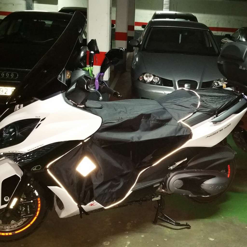

JUAN.H Publicado 22 de Octubre del 2015 Autor Compartir Publicado 22 de Octubre del 2015 Terminado....ha quedado genial... La cuerdecica es un seguro que va a la funda por si cayera. Pero es muy difícil porque agarra cómo un demonio el velcro 3M Enlace al comentario Compartir en otros sitios web More sharing options...

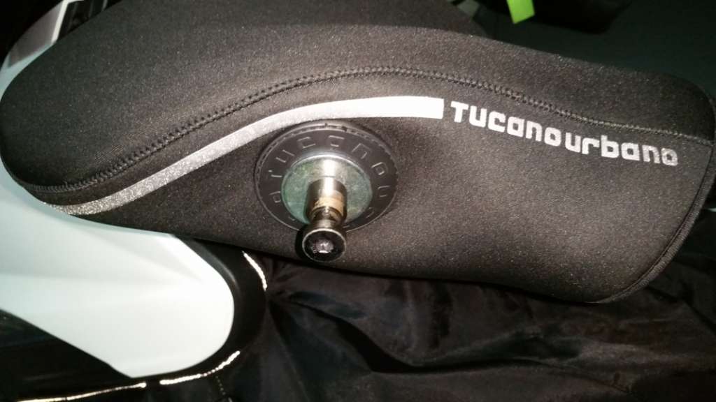

JUAN.H Publicado 22 de Octubre del 2015 Autor Compartir Publicado 22 de Octubre del 2015 Las manoplas las tengo compradas. Al final las Tucano pero las que llevan la pantallita no, las normales...ya que las veía muy exageradas. Ahora a espera de reformar para que se acople dentro del contrapeso y así usar el antirobo de manillar Enlace al comentario Compartir en otros sitios web More sharing options...

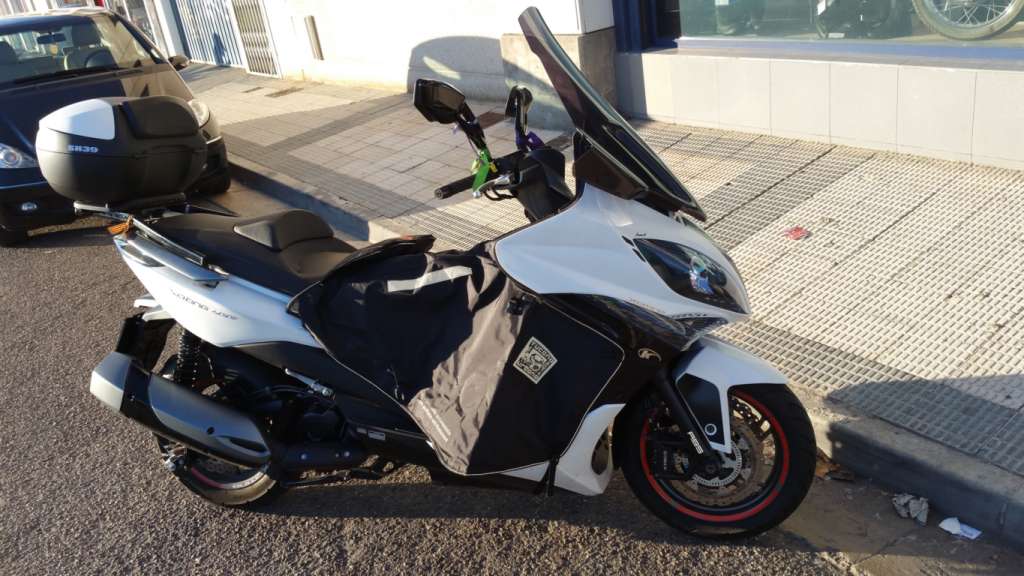

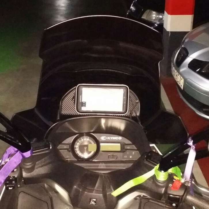

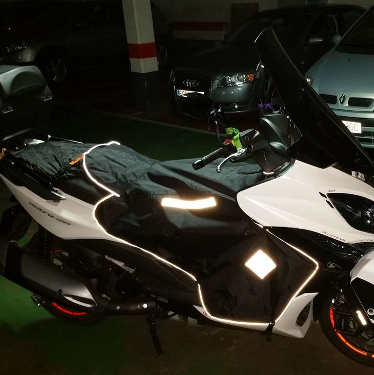

JUAN.H Publicado 23 de Octubre del 2015 Autor Compartir Publicado 23 de Octubre del 2015 Hoy he hecho una rutilla de 15 kilómetros y perfecto. No vibra nada y se mantiene debajo la cúpula para evitar el sol. La manta a 130 baila pero la tengo deshinchada. Espero que hinchada no se mueva tanto Enlace al comentario Compartir en otros sitios web More sharing options...
Vendettoso Publicado 23 de Octubre del 2015 Compartir Publicado 23 de Octubre del 2015 Hoy he hecho una rutilla de 15 kilómetros y perfecto. No vibra nada y se mantiene debajo la cúpula para evitar el sol. La manta a 130 baila pero la tengo deshinchada. Espero que hinchada no se mueva tanto Seguramente al inflar los flotadores esos que trae no te baile tanto. PD: me alegro que el invento te saliese bien Juan, yo le haría el agujerillo para la camara del movil para grabar alguna vez que te apeteciera una rutilla o algo parecido, la cosa es que la cúpula es muy oscura y no se verá un demasiado. Enlace al comentario Compartir en otros sitios web More sharing options...
JUAN.H Publicado 23 de Octubre del 2015 Autor Compartir Publicado 23 de Octubre del 2015 Claro. Tendrás que llevar una transparente y bien limpia jejeje. Luego tengo que salir a carretera otra vez. Los hinchare antes de salir a ver el cambio La semana que viene quiero hacerme una rutilla de 2 días desde Zaragoza hacia Valencia o por ahí. ..voy solo así que me da un poco igual vaya jejeje. Quiero llevar ya todo montado. Ayer hice ya los famosos 1800 kilómetros de rodaje. Ya de todos modos iba alegre porque por ciudad tampoco da para exprimir mucho vaya Enlace al comentario Compartir en otros sitios web More sharing options...

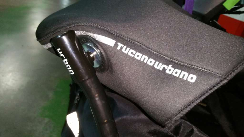

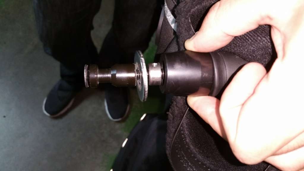

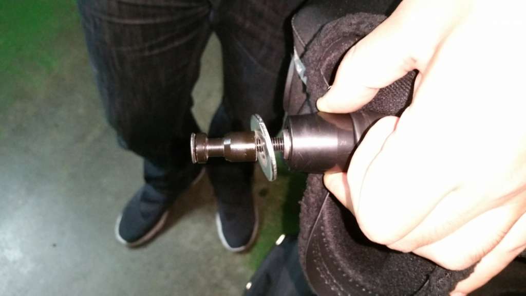

JUAN.H Publicado 24 de Octubre del 2015 Autor Compartir Publicado 24 de Octubre del 2015 Bueno manoplas colocadas y adaptadas para colocar el candado de pitón. ... Ya veréis en la fotos que entre la arandela y el contrapeso he añadido una pieza que igual pudiese haber sido arandelas que lo que hace es sacar un poco los tornillos de los puños para: - En el derecho no me presione en el acelerador y, asi si me los quieren quitar complicar un poco el tema. - En el izquierdo sacar un poco el tornillo del piton hacia afuera para que entrase el pitón, sino no se podía meter porque por mucho que presionará no podía ya que hacía tope en la goma... Me queda pintar unas arandelas en gris o negro.... hacerme con unos tornillos algo más largos (unos 80mm) y si luego sobra ya cortaría y si fuesen de seguridad o torx ya la lecheee pero esta mañana he estado en la tienda más especializada de Zaragoza en tornilleria y no tenían. ..y conseguir unas arandelas de 22 mm de agujero y más anchas de diámetro que me hubieran ocupado todo el espacio de la goma de la manoplas para que quedase más reforzada la sujeción. Poco a poco iré adaptando lo que me queda pero de momento ya son funcionales así con el pitón. Enlace al comentario Compartir en otros sitios web More sharing options...
