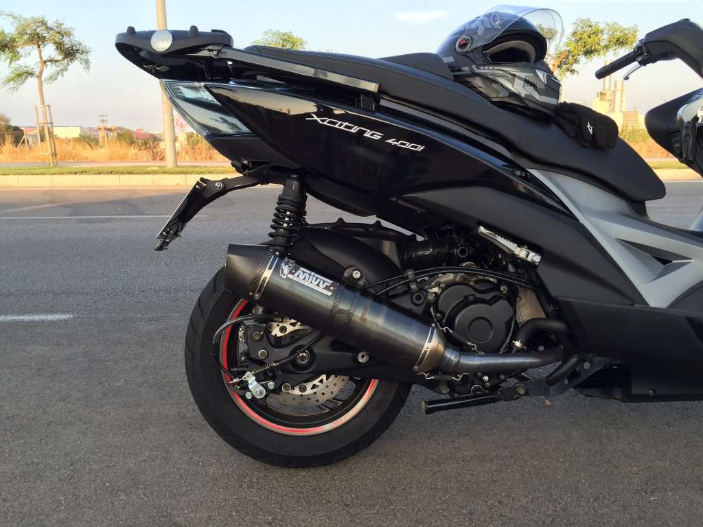

mpracing Publicado 12 de Septiembre del 2015 Compartir Publicado 12 de Septiembre del 2015 Creo que te refieres a esto Enlace al comentario Compartir en otros sitios web More sharing options...
Peter88 Publicado 12 de Septiembre del 2015 Autor Compartir Publicado 12 de Septiembre del 2015 Siiiiiii donde se puede comprar o te lo as hecho tu Enlace al comentario Compartir en otros sitios web More sharing options...
mpracing Publicado 12 de Septiembre del 2015 Compartir Publicado 12 de Septiembre del 2015 Es de la marca evotech especifico para la Tmax 500 del 2011 y se lo adapte recortando el porta matriculas y atornillando lo al chasis, hay un poco de jaleo pero con un poco de maña paciencia y unos 90€ te lo montas, creo recordar que en su día lo publique en un tema que abrí con el título " Un toque personal " míralo hay fotos. Enlace al comentario Compartir en otros sitios web More sharing options...
CUCUIBIZA Publicado 12 de Septiembre del 2015 Compartir Publicado 12 de Septiembre del 2015 Aquí te dejo el tema del compañero mpracing. Como siempre bien explicado como suele ser normal en el. Es un maquinon. A partir de la página 5. Pero a parte de esto hay mas trabajos suyos, buenísimosss... Que alegría leerte otra vez mpracing, seguro que estabas liadillo. Un abrazo Hay va su tema http://www.forokymco.es/index.php/266-xciting-400/294541-un-toque-personal Enlace al comentario Compartir en otros sitios web More sharing options...

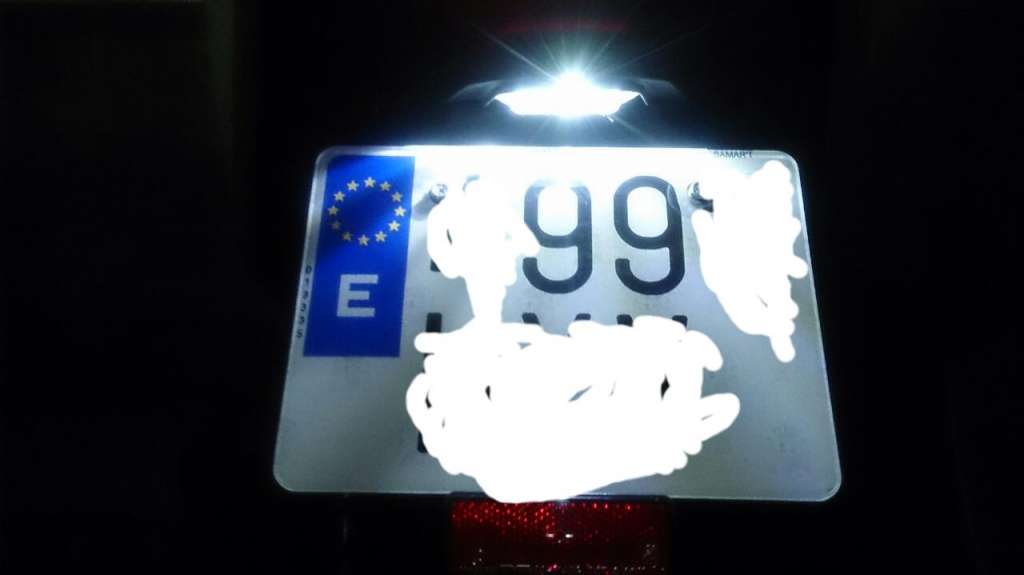

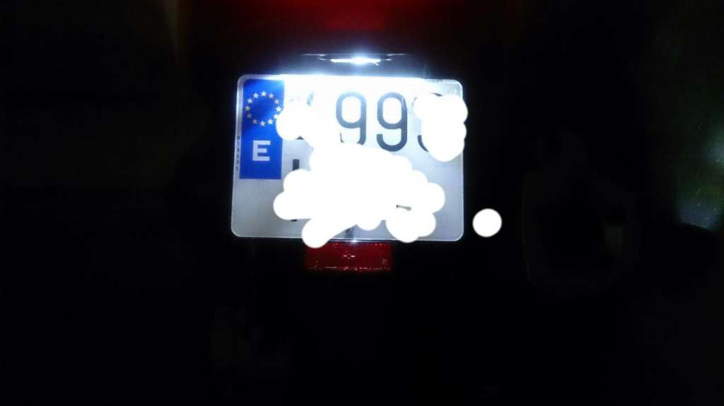

Miguelon. Publicado 15 de Diciembre del 2015 Compartir Publicado 15 de Diciembre del 2015 Bueno pues al final me e decidido subir la matricula como mpracing y le e montado la luz de puig y mi sorpresa que al conectar los cables con el contacto quitado la luz de la matricula se a encendido mejor dicho se queda siempre encendido no lo entiendo, Enlace al comentario Compartir en otros sitios web More sharing options...
CUCUIBIZA Publicado 16 de Diciembre del 2015 Compartir Publicado 16 de Diciembre del 2015 Buenas. Pero tu as puesto una luz led de puig no? Yo le puse una bombilla led y no tuve problemas. En nuestra luz de matrícula creo recordar que llegaban dos hilos solo, un verde y un marrón, estos 2 hilos después van puenteados y van a la luz de posición trasera, el verde es masa (negativo) y el marron positivo, 12 voltios, entonces la luz que as pedido cuantos hilos tiene? 2 también no? Y vendra un esquema con cual es el positivo y negativo, tu lo as conectado asi. Si lo as echo asi tendria que ir, y si lo as echo bien algo pasa con esa luz, estos hilos van a parar a una unidad, a lo mejor a esa luz si es de led le hace falta ponerle algo, un rectificador, esa led tiene que llevar una resistencia, no se, a lo mejor por eso te hace eso, hay con el contacto quitado no tiene que llegar corriente. Esto es hablar por hablar, cuéntanos mas cosas y detalles, y modelo de luz. Saludos Enlace al comentario Compartir en otros sitios web More sharing options...
jose64 Publicado 16 de Diciembre del 2015 Compartir Publicado 16 de Diciembre del 2015 guauuu_ guauuu_ Mpracing.........que culo mas bonito tiene tu moto!!! Jajaja. Esta buenísima, digo preciosa. Saludos y enhorabuena por ese maquinon. Enlace al comentario Compartir en otros sitios web More sharing options...
Miguelon. Publicado 16 de Diciembre del 2015 Compartir Publicado 16 de Diciembre del 2015 Nada al final e desistido y al ir a montar el maletero ese digo baya si ay otro conector igual digo haber si lo e echo al revés y efectivamente había enchufado la luz de la matricula en el de la luz de cortesía al final los e cambiado de conector y a funcionar, esqueeee perdona CUCUIBIZA Enlace al comentario Compartir en otros sitios web More sharing options...
CUCUIBIZA Publicado 16 de Diciembre del 2015 Compartir Publicado 16 de Diciembre del 2015 Ahhhh!!!! Ok.... Ahora cuadra. martillazosm jejeje... Saludos :okey cerveza_ Enlace al comentario Compartir en otros sitios web More sharing options...

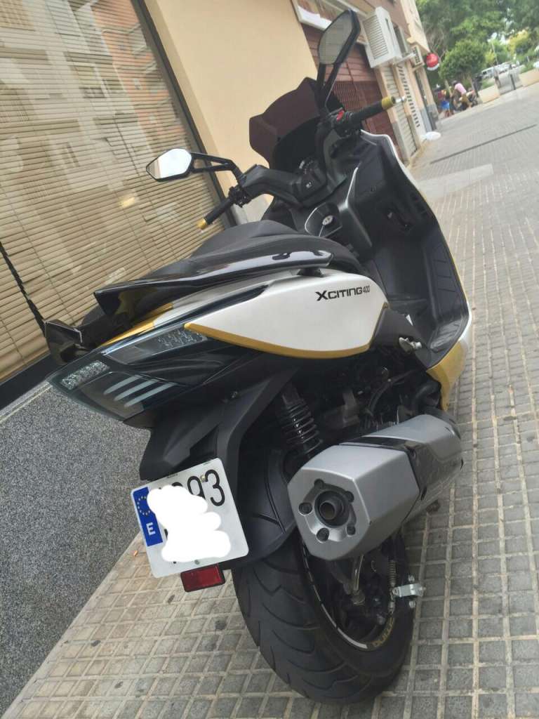

Miguelon. Publicado 17 de Diciembre del 2015 Compartir Publicado 17 de Diciembre del 2015 Enlace al comentario Compartir en otros sitios web More sharing options...
ezpiri Publicado 17 de Diciembre del 2015 Compartir Publicado 17 de Diciembre del 2015 señores , seguro que se puede poner este tipo de portamatriculas? creo recordar que desde que salio el nuevo reglamento no se puede tunear nada de nada de los vehículos, buscar información pues hay mucha gente que ha tenido problemillas con los portamatriculas , sobre todo con las que no son fijas que se pueden girar hacia arriba y abajo .en concreto a mi en la itv de mi anterior moto me la denegaron por llevar los intermitentes rizoma homologados, me dijeron que no podía tocar nada que alterase las geometrías de la moto. y creo recordar que la matricula no puede quedar al aire , tiene que tener el borde de plástico para que no sea cortante. lo dicho a ver si alguien lo confirma Enlace al comentario Compartir en otros sitios web More sharing options...
CUCUIBIZA Publicado 17 de Diciembre del 2015 Compartir Publicado 17 de Diciembre del 2015 señores , seguro que se puede poner este tipo de portamatriculas? creo recordar que desde que salio el nuevo reglamento no se puede tunear nada de nada de los vehículos, buscar información pues hay mucha gente que ha tenido problemillas con los portamatriculas , sobre todo con las que no son fijas que se pueden girar hacia arriba y abajo .en concreto a mi en la itv de mi anterior moto me la denegaron por llevar los intermitentes rizoma homologados, me dijeron que no podía tocar nada que alterase las geometrías de la moto. y creo recordar que la matricula no puede quedar al aire , tiene que tener el borde de plástico para que no sea cortante. lo dicho a ver si alguien lo confirma Efectivamente, si realizamos una modificación o reforma no pasara la itv, para dicha revisión habrá que poner la original. Un saludo Enlace al comentario Compartir en otros sitios web More sharing options...

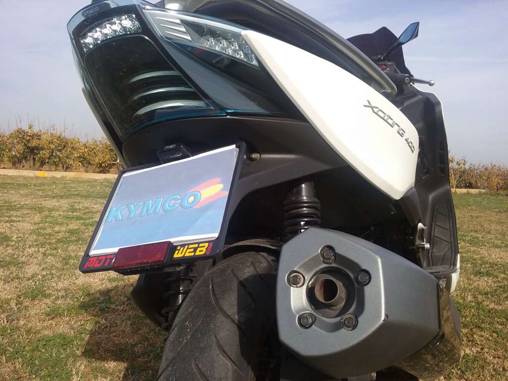

CUCUIBIZA Publicado 17 de Diciembre del 2015 Compartir Publicado 17 de Diciembre del 2015 [attachment=37817]20151217_124353.jpg[/attachment] Muy guapa Miguel, queda guauuu_ y encima con el detalle de F.kymco en la matrícula. Eso si, según la foto la rueda trasera ya mismo te pide el cambio. Un saludo :okey Enlace al comentario Compartir en otros sitios web More sharing options...
Miguelon. Publicado 17 de Diciembre del 2015 Compartir Publicado 17 de Diciembre del 2015 Hola CUCUIBIZA sí, en la foto la rueda parece que está mas gastada de lo que parece pero está bien, tienen 3000km, tambien comentarte que gasto mucho los dos frenos y aparte llevo puestos los rodillos pully15gr y la verdad que es una bestia cuando aceleras Enlace al comentario Compartir en otros sitios web More sharing options...
CUCUIBIZA Publicado 17 de Diciembre del 2015 Compartir Publicado 17 de Diciembre del 2015 Hola CUCUIBIZA sí, en la foto la rueda parece que está mas gastada de lo que parece pero está bien, tienen 3000km, tambien comentarte que gasto mucho los dos frenos y aparte llevo puestos los rodillos pully15gr y la verdad que es una bestia cuando aceleras Perdon me a engañado la foto, y además se nota que esta cambiada por el dibujo de la rueda que no es el mismo que el mio. Con los rodillos de 15g tiene que ser espectacular la salida. Saludos Enlace al comentario Compartir en otros sitios web More sharing options...

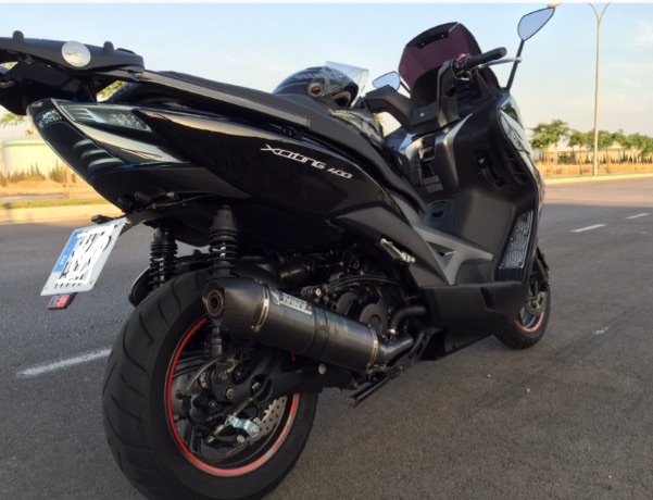

Miguelon. Publicado 28 de Mayo del 2016 Compartir Publicado 28 de Mayo del 2016 Enlace al comentario Compartir en otros sitios web More sharing options...
Miguelon. Publicado 28 de Mayo del 2016 Compartir Publicado 28 de Mayo del 2016 Queda muy bien Enlace al comentario Compartir en otros sitios web More sharing options...
CUCUIBIZA Publicado 28 de Mayo del 2016 Compartir Publicado 28 de Mayo del 2016 Miguelon. escribió: Si que le da un toque agresivo, y sin guardabarros. Queda muy bien Miguel.. Buen fin de semana. Enlace al comentario Compartir en otros sitios web More sharing options...
