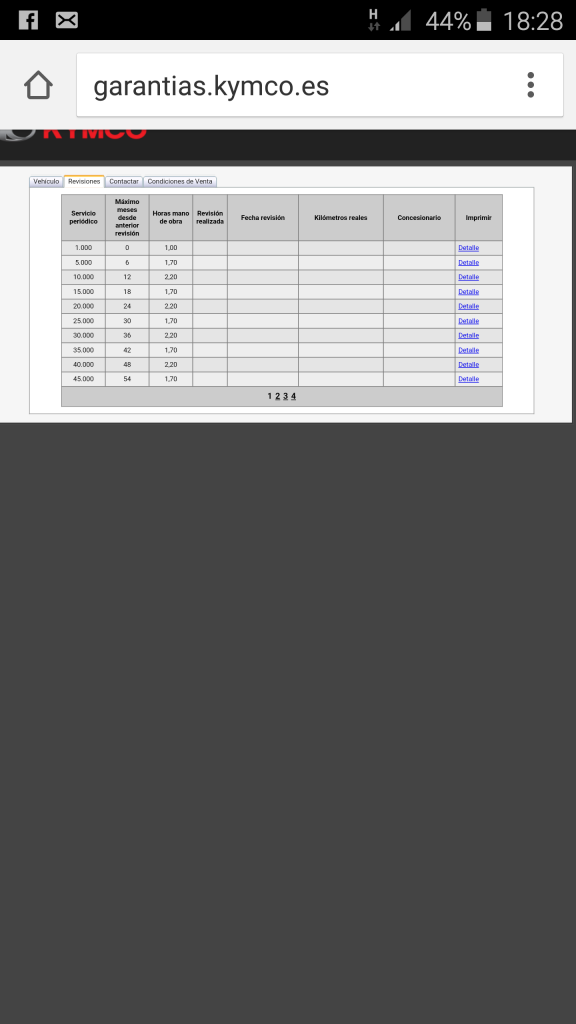

Rikytowna Publicado 11 de Septiembre del 2015 Autor Compartir Publicado 11 de Septiembre del 2015 Parece ser que no han avisado nada esperare al lunes para dar un poco de margen y si no lo reclamare. Vss Enviado desde mi SM-G920F mediante Tapatalk Enlace al comentario Compartir en otros sitios web More sharing options...
sanjo888 Publicado 11 de Septiembre del 2015 Compartir Publicado 11 de Septiembre del 2015 Rikytowna dijo: [attachment=35212]Screenshot_2015-09-11-18-28-03.png[/attachment] Parece ser que no han avisado nada esperare al lunes para dar un poco de margen y si no lo reclamare. Vss Enviado desde mi SM-G920F mediante Tapatalk Joder, yo el mismo dia ya lo tenia subido ahi :S Pues entonces si, a reclamar que te lo sellen ya. Yo lo hice en motos calvet (por francesc macia en BCN) Enlace al comentario Compartir en otros sitios web More sharing options...

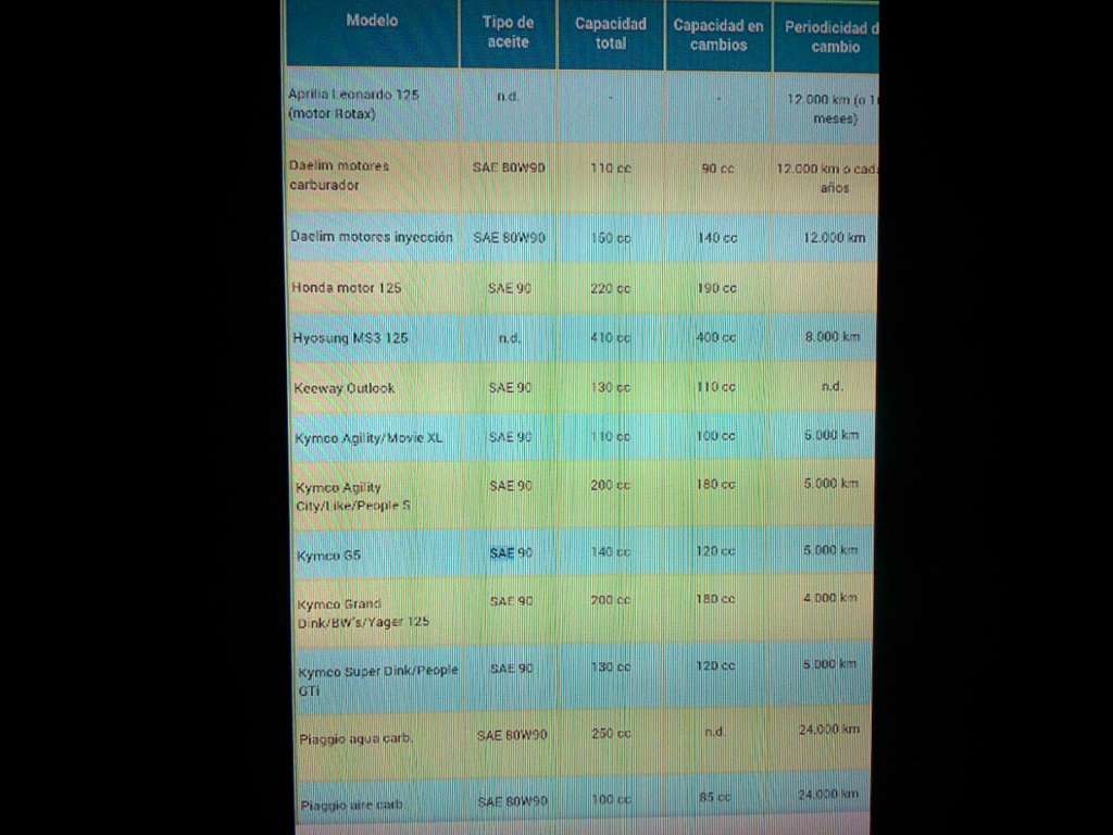

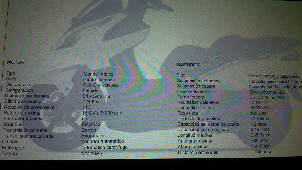

Rikytowna Publicado 19 de Septiembre del 2015 Autor Compartir Publicado 19 de Septiembre del 2015 Hola de nuevo, Fui el lunes a reclamar que me sellasen el libro y el hombre me lo sello y se llevo la copia para ellos, pero hasta ahora no veo que refleje en la pagina la revision. Como tampoco me cambiaron el aceite de la reductora he comprado uno de marca castrol sae 90w 500ml en: lubricantes-online.com (creo que era asin, lo encontre buscando por google) por 16,35€ envio a españa o portugal incluido. Si lo cambio yo para ahorrarme la mano de obra, lo podran detectar si la llevo a la garantia? Eran 125ml no? Vss gracias Enviado desde mi SM-G920F mediante Tapatalk Enlace al comentario Compartir en otros sitios web More sharing options...

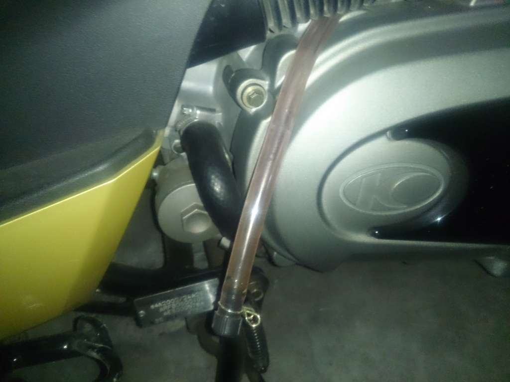

CUCUIBIZA Publicado 19 de Septiembre del 2015 Compartir Publicado 19 de Septiembre del 2015 Hola Rikytowna como estas, cambialo que no se darán cuenta, este cambio es el mas importante, las piezas se estan ajustando y puede soltar virutas pequeñas, hazlo sin problemas, consigue una jeringuilla grande que las hay porque si no te costará mucho. Tienes que poner 120 ml, esto es lo que ponen tus compañeros, aunque si miras el manual te daras cuenta que pone capacidad carga en caja reductora 130 ml, pero eso es maxima carga, total 120 ml. No hay que ponerle mas de la cuenta porque te lo tirara por el rebosadero que esta en la caja del filtró y te llenara este de aceite. Un saludo y me alegro que estes disfrutando de la moto Enlace al comentario Compartir en otros sitios web More sharing options...
Rikytowna Publicado 25 de Septiembre del 2015 Autor Compartir Publicado 25 de Septiembre del 2015 CUCUIBIZA dijo: Hola Rikytowna como estas, cambialo que no se darán cuenta, este cambio es el mas importante, las piezas se estan ajustando y puede soltar virutas pequeñas, hazlo sin problemas, consigue una jeringuilla grande que las hay porque si no te costará mucho. Tienes que poner 120 ml, esto es lo que ponen tus compañeros, aunque si miras el manual te daras cuenta que pone capacidad carga en caja reductora 130 ml, pero eso es maxima carga, total 120 ml. No hay que ponerle mas de la cuenta porque te lo tirara por el rebosadero que esta en la caja del filtró y te llenara este de aceite. Un saludo y me alegro que estes disfrutando de la moto [attachment=35432]IMG-20150920-WA0000.jpg[/attachment] En ese caso la cagué por que le he metido 125ml al entender que maximo podia 130 como puedo solventarlo? Al final he decidido hacer yo las revisiones y demás mantenimiento de la moto, he visto el rebosadero que comentas y creo que se podria soltar y dejar suelto hasta que no escupa mas aceite no? O lo dejo igual y me preparo para limpiarlo y subtituir el filtro de aire? De todos modos tengo pensado ponerle el de la 300 para tener mas flujo de aire para el motor. O un dna lavable pero ese vale mas de 80€. Vsss y gracias Enviado desde mi SM-G920F mediante Tapatalk Enlace al comentario Compartir en otros sitios web More sharing options...
CUCUIBIZA Publicado 25 de Septiembre del 2015 Compartir Publicado 25 de Septiembre del 2015 No te preocupes, no pasa nada. Tu las as usado y te a escupido aceite por el rebosadero? No hay que preocuparse ese rebosadero esta para echar el sobrante por el exceso de aceite. Si tu as vaciado todo completo el anterior aceite no te va a tirar aceite por ese rebosadero, otra cosa sería que le hubieses puesto 135 o 140 ml. El rebosadero dejalo como esta, que así hace su funcion Para estarte tranquilo mira que no tengas aceite por las carcasas y para una tranquilidad del 100% no cuesta nada desmontar la tapa del filtró, quitas el filtro y le echas un vistazo que no tenga aceite, y si tiene un poco de aceite lo limpias con kh7, esto lo an echo compañeros de aqui y sin ningún problema. Yo creo que con 125 ml no te habra salido nada, me queda que me lo confirmes tu... Un saludo y nos dices cosas :beer Este de la foto es el respiradero del carter que hay que ir vaciandolo periódicamente, el rebosadero de la reductora esta en la caja del filtró, tu ya lo sabes, pero asi hay mas información Enlace al comentario Compartir en otros sitios web More sharing options...
Rikytowna Publicado 26 de Septiembre del 2015 Autor Compartir Publicado 26 de Septiembre del 2015 CUCUIBIZA dijo: No te preocupes, no pasa nada.Tu las as usado y te a escupido aceite por el rebosadero? No hay que preocuparse ese rebosadero esta para echar el sobrante por el exceso de aceite. Si tu as vaciado todo completo el anterior aceite no te va a tirar aceite por ese rebosadero, otra cosa sería que le hubieses puesto 135 o 140 ml. El rebosadero dejalo como esta, que así hace su funcion Para estarte tranquilo mira que no tengas aceite por las carcasas y para una tranquilidad del 100% no cuesta nada desmontar la tapa del filtró, quitas el filtro y le echas un vistazo que no tenga aceite, y si tiene un poco de aceite lo limpias con kh7, esto lo an echo compañeros de aqui y sin ningún problema. Yo creo que con 125 ml no te habra salido nada, me queda que me lo confirmes tu... Un saludo y nos dices cosas :beer Este de la foto es el respiradero del carter que hay que ir vaciandolo periódicamente, el rebosadero de la reductora esta en la caja del filtró, tu ya lo sabes, pero asi hay mas información [attachment=35546]DSC_1111_2015-09-26.JPG[/attachment] Gracias cucu, Antes de echarle el aceite vacié el que habia dentro y dejé que gotease hasta que entre gota y gota hubiese 4-5 segundos. Despues con una jeringa de 10ml le "chuté" 12 hasta la marca de 10ml y una de 5ml. Ahora no puedo mirarlo pero en cuanto pueda abro el filtro y posteare aqui si me a rebosado. Enviado desde mi SM-G920F mediante Tapatalk Enlace al comentario Compartir en otros sitios web More sharing options...
Rikytowna Publicado 26 de Septiembre del 2015 Autor Compartir Publicado 26 de Septiembre del 2015 Hola de nuevo, No me dejaba editar mi ultimo mensaje asi que lo pongo aqui, he encontrado el respiradero del carter, he quitado el tapon y no a caido nada asi que lo he vuelto a colocar y en su sitio. Gracias de nuevo Enviado desde mi SM-G920F mediante Tapatalk Enlace al comentario Compartir en otros sitios web More sharing options...
CUCUIBIZA Publicado 27 de Septiembre del 2015 Compartir Publicado 27 de Septiembre del 2015 Ok. Esta bien, ya verás como cuando desmontes el filtro no te a salido nada. Respecto al respiradero del carter en estas fechas es normal que no salga nada, pero en invierno es cuando mas sale, en invierno si la cojes diariamente hay que echarle un vistazo cada mes, también depende de la zona donde vivamos y la humedad, ya veras que en invierno y ahora que le podras dar mas caña a la moto te saldra condensaciones.. Pongo una foto que siempre viene bien para que todos tengamos más información, si te fijas en la superdink pone capacidad carga 130 ml, pero cambios 120 ml. Pero tu por 5 ml no te tienes que preocupar, porque entre engranajes y espacios ya se lleva eso y mas. Un saludo Enlace al comentario Compartir en otros sitios web More sharing options...
