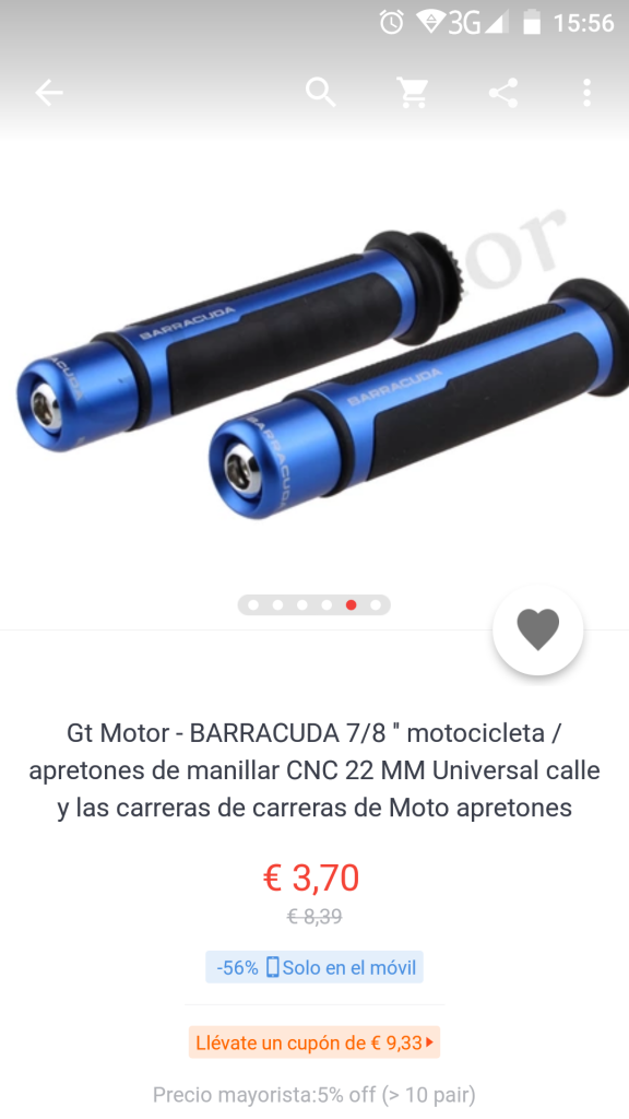

brugui Publicado 28 de Enero del 2016 Compartir Publicado 28 de Enero del 2016 [attachment:1]Screenshot_2016-01-28-15-57-45.png[/attachment] Enlace al comentario Compartir en otros sitios web More sharing options...
Nigromante Publicado 28 de Enero del 2016 Compartir Publicado 28 de Enero del 2016 Yo lo que temo es que te acabe pasando lo mismo dentro de poco, y a mi también con el Malossi aunque tarde un poco más pero ya nos contarás. Respecto a poner el link, copia la dirección de la barra del navegador y simplemente la pegas, pero mejor que lo pongas en un hilo nuevo o alguno ya existente sobre este tipo de accesorios. cerveza_ Enlace al comentario Compartir en otros sitios web More sharing options...
