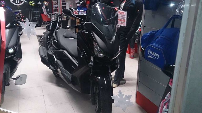

CUCUIBIZA Publicado 24 de Diciembre del 2015 Compartir Publicado 24 de Diciembre del 2015 Donde se ponga la Tmax... Pues comprate una.... Esta muy guapa, en este último mes se la an comprado 3 amigos mios, y si es bonita, pero se an gastado 12000 euros, y se supone que ar ser bicilindrica tendria que ir mucho mas potente que la mia, pero la realidad es que tiene 9 kms mss de velocidad punta que la mia y un poco mas de salida. Nos hemos ido de ruta juntos, y por eso digo, que aunque sea muy guapa y sea una maravilla de moto las nuestras no tienen nada que envidiar a la tmax. El lunes cuando monte el malossi ya ire a probarlo con las tmax a ver que tal!!. Yo podría haberme comprado una y para el uso que le iba a dar no me la compre, después reserve la xmax 400 abs, y al ver la xciting que ni sabia que existia me gusto mucho mas y al probarla también, quite la reserva y me compre esta, y mas de un año con ella y no la cambio por ninguna, solo me a dado alegrias. Cada uno se compra la que mas le gusta, o la que mejor se adapta a el para el uso que le va a dar, o la que puede comprar según su economía, escogiendo la que mas le gusta con el presupuesto que tiene. Yo respeto y trato igual al que tiene una 50cc, una 125cc que al que tiene una 500cc etc etc... Lo mas importante es que todos somos iguales y disfrutamos de esta pasion que son las..... :velocidad :motero :motito claro_que_si Que tengas unas felices fiestas. Esta fue mia durante 2 dias, la 400, y te digo que la xciting va muchísimo mejor, y eso que se llama kymco y no yamaha, a mi me dio igual la marca, elegi la que me enamoro, y con esta tengo suficiente, no nesecito mas Enlace al comentario Compartir en otros sitios web More sharing options...

Nigromante Publicado 24 de Diciembre del 2015 Compartir Publicado 24 de Diciembre del 2015 Pues yo siempre he estado enamorado de la T-Max pero la última, no se por que pero no me gusta, maquinon, pero cara la que más y el mantenimiento tela con ella también y encima la nueva que no me acaba de gustar, no sé, yo a día de hoy si tuviese carnet me compra un K-xct 300, para mis necesidades seria ideal pero con la 125 me llega. Cucuibiza, aclarado el tema del embrague, no lo había entendido de todo bien. Brugui, yo creo que necesitas subir peso, mira el de Bascones lo que le montó a Getroppel y hasta que empezó con el problema que habes tenido todos le iba genial. Enlace al comentario Compartir en otros sitios web More sharing options...
