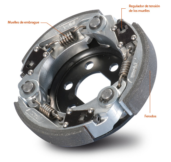

Getroppel Publicado 18 de Diciembre del 2015 Autor Compartir Publicado 18 de Diciembre del 2015 Gracis Nigromante, a eso me refería. Si lo que comentas es lo que le pasa, no me extraña entonces que Edu me mencionara lo de los embragues de Polini, tiene mucho sentido que hayan sacado una línea de embragues si fuerzan demasiado el de serie... Enlace al comentario Compartir en otros sitios web More sharing options...

Getroppel Publicado 18 de Diciembre del 2015 Autor Compartir Publicado 18 de Diciembre del 2015 Hola Brugui, gracias por compartirlo puesto que cuanta más información, mejor. Una pregunta, el embrague lo has cambiado? Enlace al comentario Compartir en otros sitios web More sharing options...
brugui Publicado 18 de Diciembre del 2015 Compartir Publicado 18 de Diciembre del 2015 No, no he encontrado embrague para nuestra moto que sea mejor q el q trae, solo le puse los muelles pequeñitos amarillos y el grande q viene con el variador malosi Enlace al comentario Compartir en otros sitios web More sharing options...

Getroppel Publicado 19 de Diciembre del 2015 Autor Compartir Publicado 19 de Diciembre del 2015 Y qué me recomiendas Cucu? Les digo que me pongan los rodillos originales de Polini de nuevo? Me tiro a la piscina y pongo el embrague Polini? Enlace al comentario Compartir en otros sitios web More sharing options...

CUCUIBIZA Publicado 20 de Diciembre del 2015 Compartir Publicado 20 de Diciembre del 2015 Y qué me recomiendas Cucu? Les digo que me pongan los rodillos originales de Polini de nuevo? Me tiro a la piscina y pongo el embrague Polini? Yo desde luego le pondria los originales de polini. Respecto al embrague no me gusta aconsejar a nadie sin haberlo probado o que algun conocido me hubiese hablado bien de el. Lo que si te puedo decir que tiene muy buena pinta y sobre todo los muelles regulables, que aquí tu puedes elegir a que revoluciones engancha la campana y asi jugar con varias posibilidades y combinaciónes, y esta mejor refrigerado. Un saludo Enlace al comentario Compartir en otros sitios web More sharing options...
