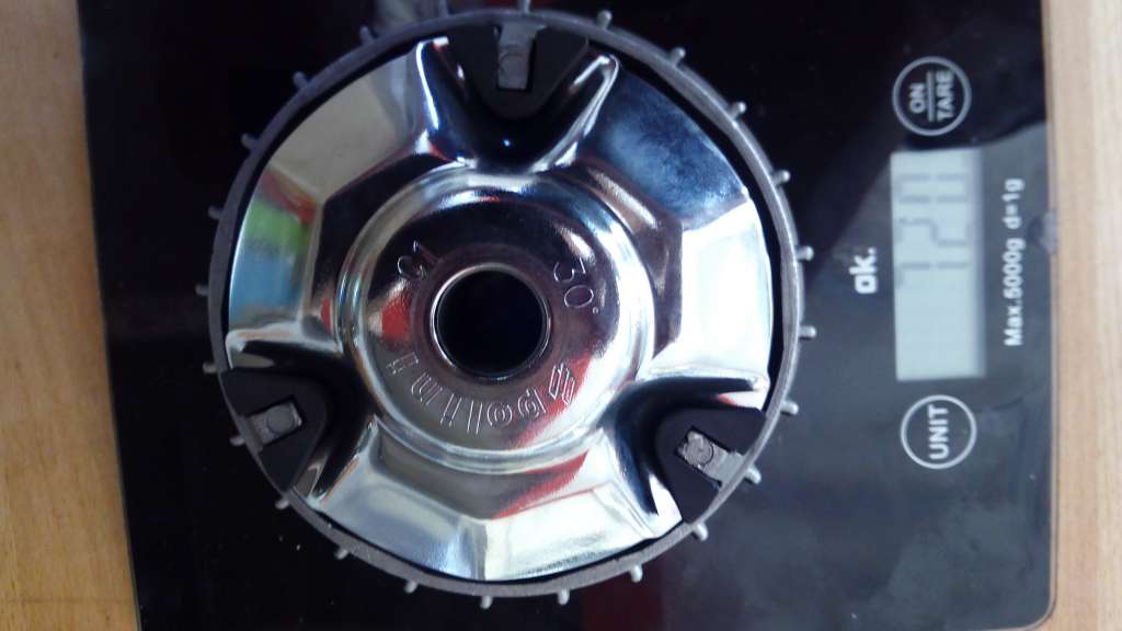

M-comcept Publicado 30 de Octubre del 2015 Compartir Publicado 30 de Octubre del 2015 Bueno pues no he podido aguantar y he montado el variador polini. Con las devidas herramientas es mas facil de lo k pensaba 20 min he tardado fijandome en todo bien ya k es la primera vez k hago esto. He salido a provarla y mi primera impresion no me ha gustado mucho me explico la moto para salir se revoluciona mas si antes salia a 4000 o 5000 revo ahora sobre las 5000 o 6000 cosa k cuando esta fria no me gusta, intento calentarla sin subirla de 6000 hasta k no se enciende la segunda rayita de temperatura. Bueno despues de calentar el motor bien y salir ala autovia mi impresion es buena sube mucho mas rapido de velocidad y al mantener la velocidad a 90 bajan las revoluciones. Llego a la ciudad y la pruevo con el trafico fluido y he de deciir k ahi si k me ha causado buena impresion se mueve muy agilmente en recuperaciones y adelantamientos rapidos. Salgo ala autopista para provar su velocidad max y ha aumentado en 12km/h ,antes de 115 no pasaba y ahora he alcanzado los 127 (posicion marquez claro) estoy muy contento. Lo k menos me gusta esk para salir desde parado hasta k coge un pokito de velocidad e inercia la moto va muy revolucionada como k si le patinara la correa o el embrague (esto acelerando poko ni medio gas) si le aprietas a medio gas o mas sales como un cohete perono es plan de estar todos los semaforos enroscando el acelerador. Y lo k mas me gusta es su velocidad punta k ha aumentado considerablemente a mas bajas revoluciones (de 9000 no pasa) y sus recuperaciones con la moto lanzada ya enroscando mas de medio gas sale como un cohete. Espero haberme explicado bien, me cuesta plasmarlo en palabras, lo mejor son las sensaciones!!!!!! Un saludo Enlace al comentario Compartir en otros sitios web More sharing options...

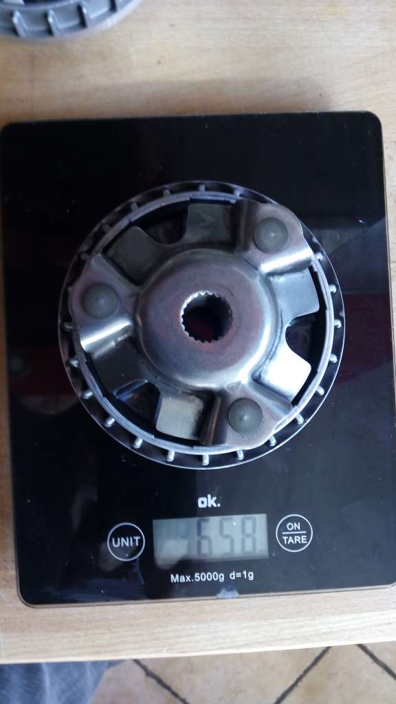

M-comcept Publicado 30 de Octubre del 2015 Compartir Publicado 30 de Octubre del 2015 Bueno ala tarde cuando he llegado a casa he vuelto a desmontar todo para ver k todo estaba en orden, mi sorpresa al ver bastante grasa esparcida x todo creo k me he pasado echandole grasa, intente echarle todo el bote pero no entraba asik parece k no hay k echarle todo el bote lo k nose si hay k echarle bastante grasa o solo con un poko valdria, si alguien lo sabe con seguridad k lo diga. He pensado en pesar los variadores para comparar, el polini pesa mas k el de serie!!!!. El polini trae rodillos de 9gr y el de serie de 13gr. Seguramente compre unos de 10 gr para el variador a mi parecer se revoluciona mucho a baja velocidad. Primero esperaré a k todo se asiente como dicen. Antes de volver a montar el variador me ha dado x pintar el alojamiento de los rodillos con un lapiz he oido k es bueno no se si notare algo pero no creo k le haga mal. Ala tarde me ha llegado la campana de embrague polini, k antes de montar he pesado las dos y otra vez la polini pesa mas!!!! Enlace al comentario Compartir en otros sitios web More sharing options...

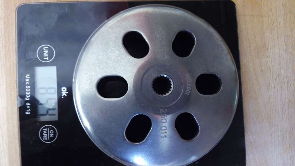

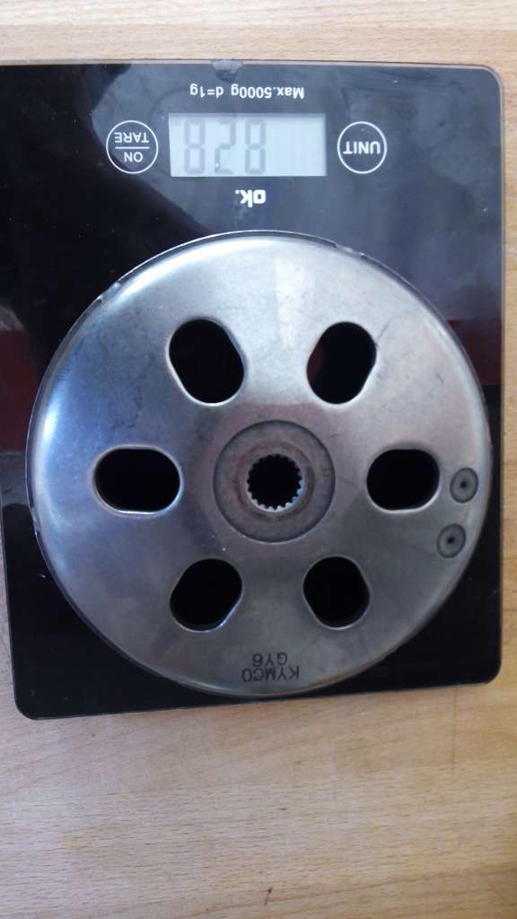

M-comcept Publicado 31 de Octubre del 2015 Compartir Publicado 31 de Octubre del 2015 Bueno hoy he salido a provar la moto con la campana de embrague polini y apenas se nota en bajas lo k si he notado es en velocidad max k hoy se ha puesto a 132 km/h donde ayer sin la campana fueron 127 km/hh, creo k al tener un poko mas de peso la inercia a mucha velocidad es algomayor. Enlace al comentario Compartir en otros sitios web More sharing options...
