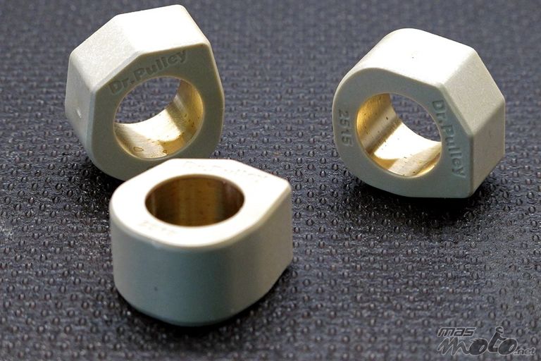

CUCUIBIZA Publicado 30 de Septiembre del 2015 Compartir Publicado 30 de Septiembre del 2015 buenas! me ha dicho el mecanico que no le ponga variador y que le ponga unos rodillos de mayor peso ya que busco que se estire mas la moto, antes en sitios que me pillaba 120 km/h con algo de pendiente ahora no pasa de 115, que me recomendais? me da igual perder un poco de salida para ganar mas punta, pero busco algo equilibradoSi pones rodillos que sean de la marca dr pulley, estos debido a su forma no te pierden prestaciones, si quieres ganar punta efectivamente tienes que subir 1g de peso, pero claro y si pillas una subida y tienes que frenar por algo, te costará horrores subir esa pendiente, ahora bien si tu el trayecto que haces normalmente es plano no tendras problemas, de todas formas con los pulley aunque pongas el mismo peso que llevas ahora ya ganaras algo, debido a la forma que tiene. Con los variadores lo que mas se nota es en salida y recuperaciones, pero no te van a dar mas punta, te la mantendra, yo oigo por aquí que hay gente que a ganado salida, medios, recuperaciones y un montón de punta, y todo no se puede conseguir, puede que alguno 1 o 2 kms, pero rara vez. Claro ahora como te va a ti la moto poniendo polini o malossi notaras unos kms mas de punta. Para lo que tu quieres ganar, que es bastante punta, descartas el polini. Ahora bien el malossi tiene muchas combinaciones para lo que buscas, este en el kit trae rodillos de 10'5g, con estos al abrir gas ira muy revolucionada, pero para lo que buscas tu a parte del variador tendrías que comprar un juego de rodillos de 11'5g, con estos no iria tan revolucionada y ganarias punta. Lo bueno es que tendrias 2 juegos de rodillos y tu si eres un poco manitas y no es dificil podrías ir probando combinaciónes hasta conseguir lo que mas te gusta, primero como viene el kit, 10'5, despues probar los de 11'5g, y la última combinación seria mezclar 3 de 10'5, con 3 de 11'5g, con esta mezcla consigues una cosa intermedia, yo haria esto y asi no fallaria. También lo que tiene bueno el malossi es que le puedes poner rodillos dr pulley, y aquí si que se nota bastante los cambios, es totalmente compatible el variador malossi con los rodillos dr pulley, es que esta marca es buena porque te hace ganar lo que buscas sin tener apenas perdida en lo opuesto. Paisano ahora a decidir que poner. Rodillos pulley, esta es su forma. Un saludo paz_ Enlace al comentario Compartir en otros sitios web More sharing options...
M-comcept Publicado 30 de Septiembre del 2015 Compartir Publicado 30 de Septiembre del 2015 En el variador polini no se le pueden poner los rodillos dr pulley? Esk me tira mas el polini x el nuevo sistema de engrase k han sacado para el bulon ya k este no sufre tanto como con el maloossi k he leido k suele dar algunos problemillas. Y en el caso de decidirme x el malossi k gramos de dr pulley tendria k poner? cerveza_ Enlace al comentario Compartir en otros sitios web More sharing options...
CUCUIBIZA Publicado 30 de Septiembre del 2015 Compartir Publicado 30 de Septiembre del 2015 En el variador polini no se le pueden poner los rodillos dr pulley? Esk me tira mas el polini x el nuevo sistema de engrase k han sacado para el bulon ya k este no sufre tanto como con el maloossi k he leido k suele dar algunos problemillas.Y en el caso de decidirme x el malossi k gramos de dr pulley tendria k poner? cerveza_ Todos los variadores comunes son compatibles con dr pulley, menos el jcosta y el polini HI-SPEED 12 rodillos. Lo que no puedo decirte es la combinación del polini vuestro con los rodillos pulley como va, ya que no lo e probado, el malossi si y va muy bien. El polini lo lleve la última vez, y es una pasada el poco mantenimiento y lo que dura. Si pones el polini yo le dejaria los rodillos que vienen en el kit, esto ya le an echo pruebas y vienen la configuración perfecta para sacarle lo mejor a la k xct. El malossi lo que pasa que es mas radical, te traen unos rodillos de poco peso, entonces tiene una salida mas nerviosa pero claro también va mucho mas revolucionada. Si pones el malossi y te gusta salir enroscado de los semáforos mejor dejar los rodillos que vienen en el kit, ahora bien si te gusta ir mas bajo de revoluciones, que la moto vaya mas fina y en punta estire mas y a menos rv le tendras que poner de 11'5g. El variador es el mejor cambió que le podemos hacer hoy en dia a la moto para notar mejoras, lo demas, los muelles se notara un pelin pero no creo que casi lo notemos, por lo tanto yo no invertiria en esto. Y el escape mas de lo mismo, si queréis cambiarlo que sea por el sonido y estética, porque por lo demas mejoras no te va a dar. Yo le voy a montar a la mia en breve un polini, me gusta mas y 0 problemas. Con este variador se que no voy a conseguir punta, pero para que quiero mas si ya me llega en plano a 172 k/h de marcador, eso si voy a conseguir una salida y recuperaciones cojonudas.. Un saludo de Cucu trato_hecho Enlace al comentario Compartir en otros sitios web More sharing options...

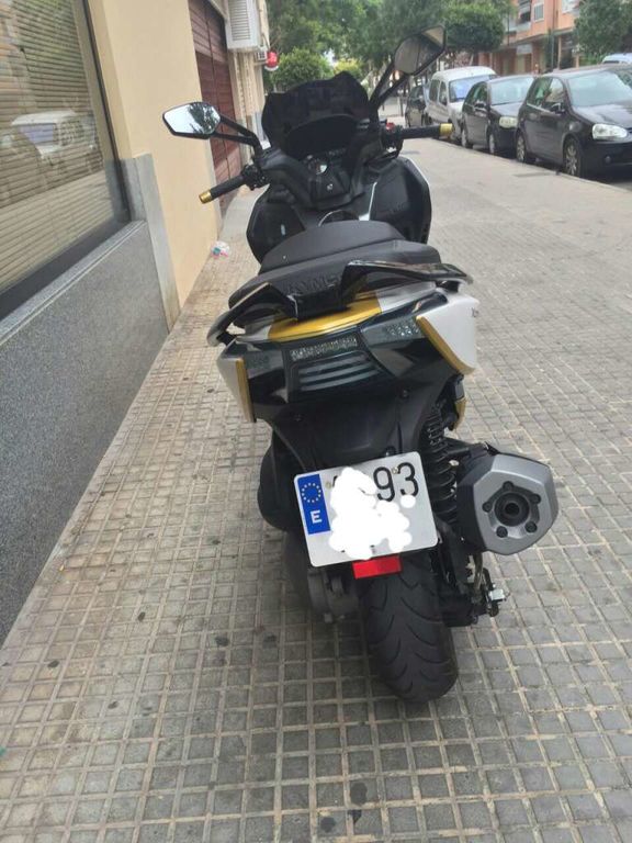

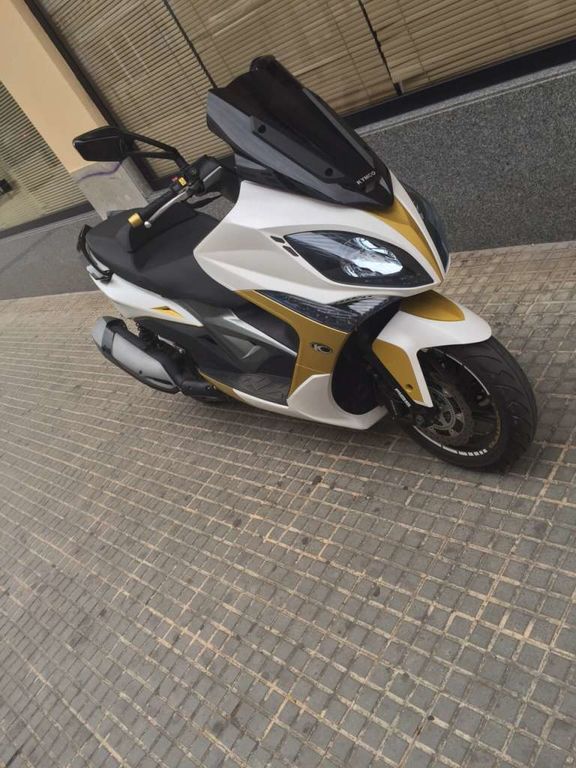

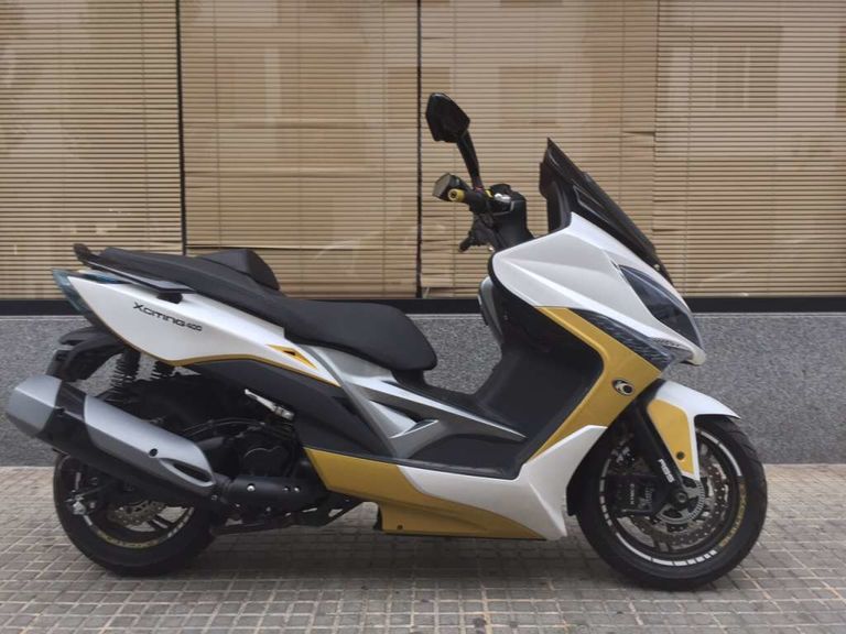

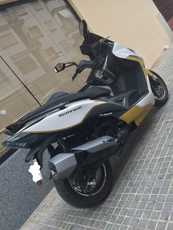

CUCUIBIZA Publicado 1 de Octubre del 2015 Compartir Publicado 1 de Octubre del 2015 Muchas gracias por todo. La verdad que me e pegado un buen curro con la moto, la e desguazado entera para pintarla. A ver si baja un poco el curro y termino unas cosillas que me faltan. Lo bonito y bueno es que el diseño casi todo a sido mio y asi disfrutas mas. Por cierto como siempre e dicho las vuestras no se quedan atras, me encantan. guauuu_ Hay pongo un par de fotos de la mia, y asi la ves bien. Saludos Enlace al comentario Compartir en otros sitios web More sharing options...
