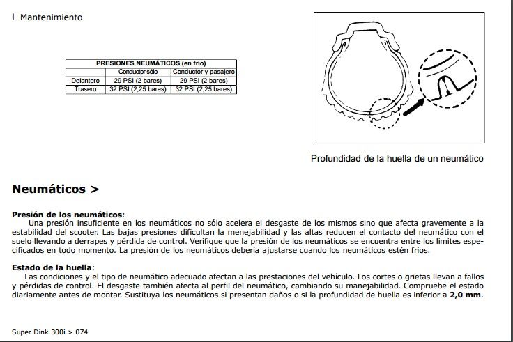

Mito Publicado 5 de Septiembre del 2015 Compartir Publicado 5 de Septiembre del 2015 ¿tuerca del variador es el apriete 93.1 Nm :shock: mas de 9,3 kilos de presión? parece mucho, no? Lo miraré en el manual de taller claro_que_si Enlace al comentario Compartir en otros sitios web More sharing options...
Mito Publicado 5 de Septiembre del 2015 Compartir Publicado 5 de Septiembre del 2015 Pues tienes razón paz_ Enlace al comentario Compartir en otros sitios web More sharing options...
