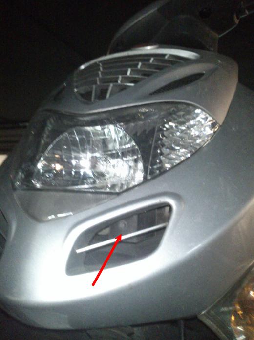

Piro25 Publicado 27 de Febrero del 2012 Compartir Publicado 27 de Febrero del 2012 Creo que hay un tornillo para regular la altura, mira en el manual. Enlace al comentario Compartir en otros sitios web More sharing options...
Mito Publicado 28 de Febrero del 2012 Compartir Publicado 28 de Febrero del 2012 Sí, justo en el frontal de la moto, encima del faro hay como una goma negra, la quitas y sale un tornillo, pues ahí se regula. La yager ha que desmontar una burrada, mas de 20 tornillos y quitar la cúpula y se desmonta todo el frontal, muy engorroso. Yo llevo la de serie y alumbra bastante bien, lo que le cambié fue las de posición por unas led y queda muy guapa. Por el dia se ve mas, parecen tipo diurnas, aunque no lo son y tampoco valen como tal saludos Enlace al comentario Compartir en otros sitios web More sharing options...
macanakis Publicado 28 de Febrero del 2012 Compartir Publicado 28 de Febrero del 2012 Hola a todos... perdon por el retraso en responder.... casi fallecio el pc... No, no he regulado la altura de los faros esta ocasion, pero lo hice hace tiempo. Como dice Mito, hay un tornillo al que se accede al menos en mi B&W sin desmontar nada, a traves de la rejilla frontal. No Maiky, no me han robado (gracias a Dios) esa foto es de una vez que desmonte media moto y fui haciendo fotos por si luego se me olvidaba alguna pieza...:calor Hare una foto con la moto al completo :okey Enlace al comentario Compartir en otros sitios web More sharing options...
Mito Publicado 28 de Febrero del 2012 Compartir Publicado 28 de Febrero del 2012 Si, en la Yager es igual que la tuya, hay un tornillo encima del faro oculto con una goma. En la Movie está justo debajo del faro. Depende de la moto. saludos Enlace al comentario Compartir en otros sitios web More sharing options...
macanakis Publicado 29 de Febrero del 2012 Compartir Publicado 29 de Febrero del 2012 Hola a todos... en la B&W 125 el tornillo para regulacion va bajo el faro...es de muy facil acceso. Un saludo Enlace al comentario Compartir en otros sitios web More sharing options...
