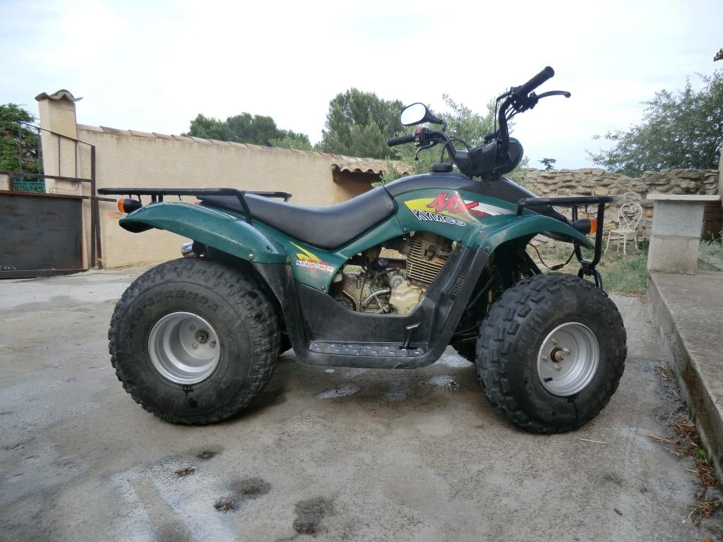

CARCABULEN Publicado 27 de Agosto del 2015 Autor Compartir Publicado 27 de Agosto del 2015 Enlace al comentario Compartir en otros sitios web More sharing options...
jmorale Publicado 27 de Agosto del 2015 Compartir Publicado 27 de Agosto del 2015 :llorar :llorar :llorar no lo sabia compañero. Pero tampoco cambia mucho. La parte donde se engancha el cable a la manera. Ya te dije que de tu montura no tenia ni idea. Igual ni la he visto trato_hecho Enlace al comentario Compartir en otros sitios web More sharing options...
jmorale Publicado 27 de Agosto del 2015 Compartir Publicado 27 de Agosto del 2015 Edito. La acabo de ver y sinceramente no esta nada mal este juguetito Gracias por enseñarmelo Enlace al comentario Compartir en otros sitios web More sharing options...
