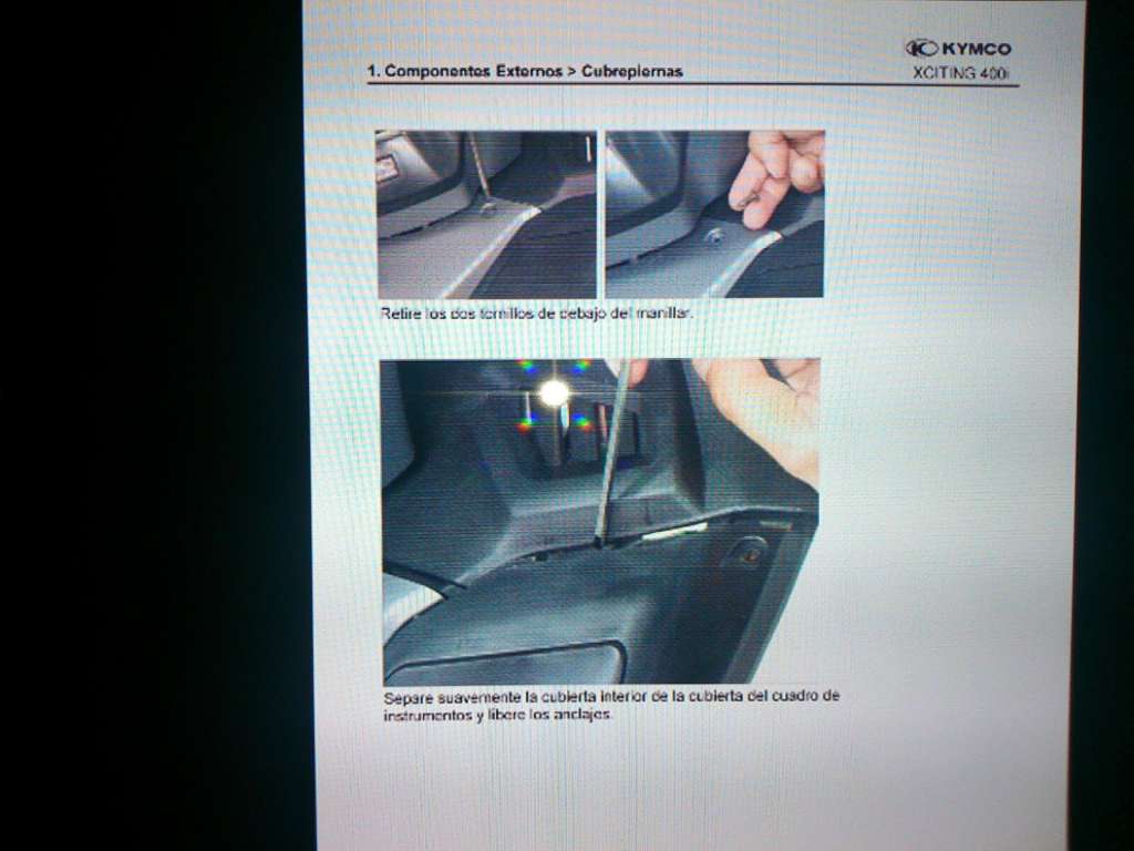

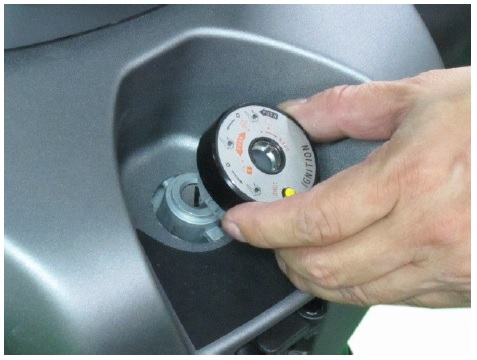

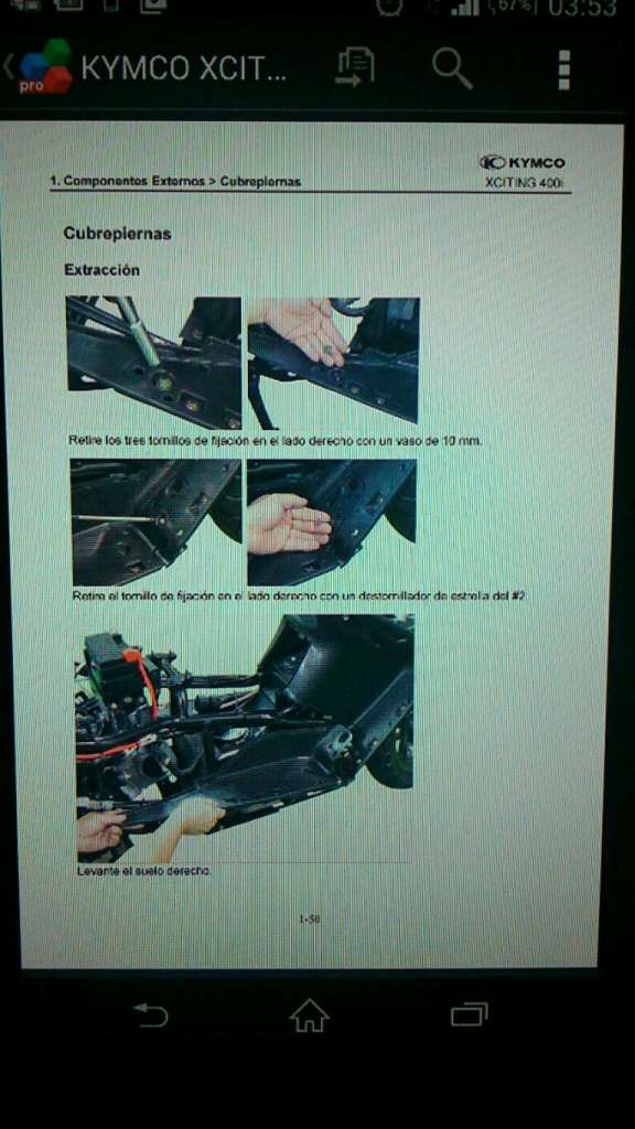

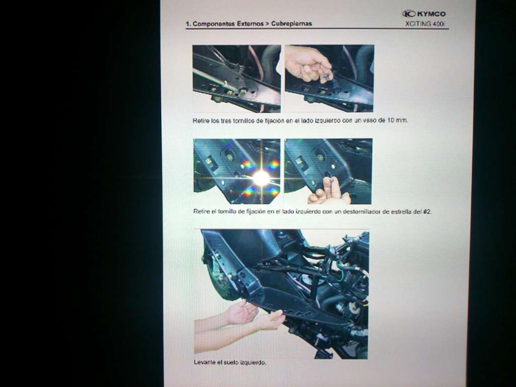

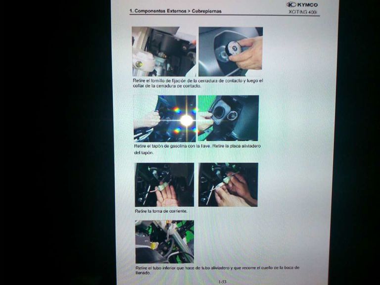

Y aquí os dejo el manual de taller por si a alguien le interesa. Aquí sale como desmontar carcasas pero lo mas importante es que sale todas las piezas y como se sustituyen. Motor, filtros, alternador, embrague, variador, correa, etc etc etc..... paz_ https://www.dropbox.com/s/sndpccyrlf9jqq8/KYMCO%20XCITING%20400i.pdf
si, lo miré ahi, pero no me queda nada claro como desmontarlo...
aunque si tengo que quitar todas esas piezas para llegar hasta ahi, creo que paso.
gracias cucu!
De nada.. Y cierto es que para quitar algunas piezas tienes que desmontar media moto.
Dimelo a mi que menos esa tapa, manillar y cuadro e descuartizado toda la moto, hasta todos los apoyapies.. Un saludo
