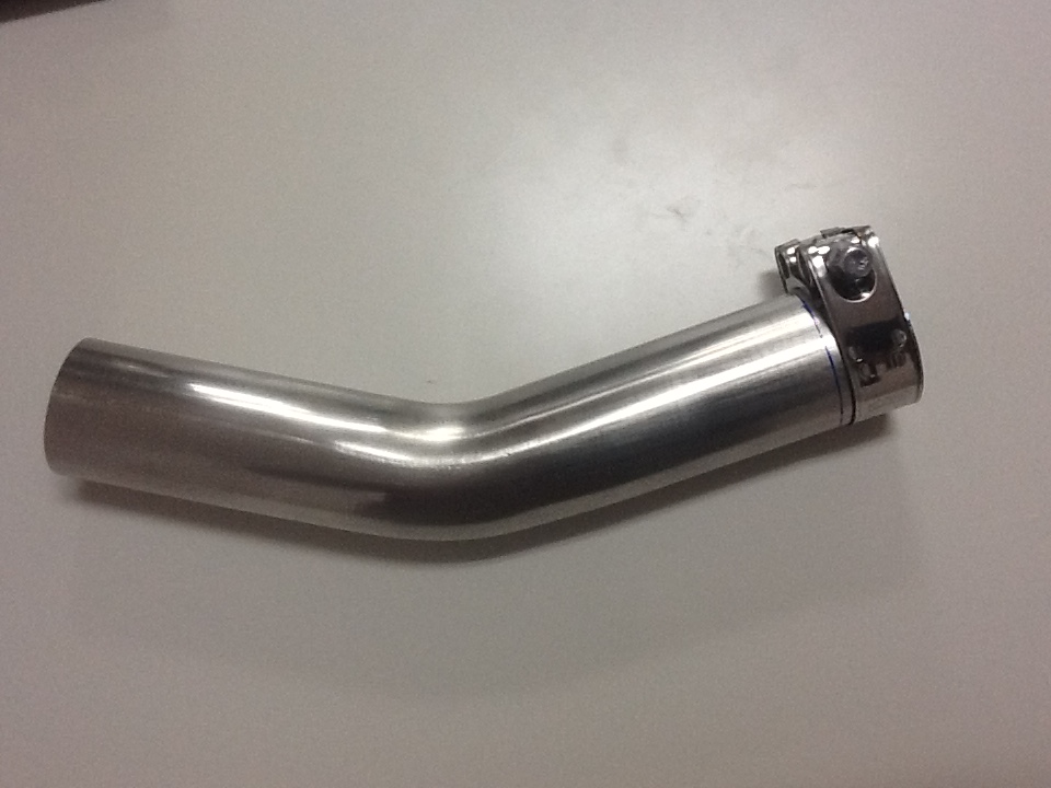

jose64 Publicado 12 de Febrero del 2016 Compartir Publicado 12 de Febrero del 2016 Buenos días . Nigromante, que te parece la curva que finalmente compre, venia en inox. Mate pero currandoselo un poquito se convierte en brillo. Esta a falta de darle los cortes que van debajo de la brida y cuando llegue soldar el adaptador 35/51 mm. Ya me queda menos, para poderlo montar. Saludos Enlace al comentario Compartir en otros sitios web More sharing options...
Nigromante Publicado 12 de Febrero del 2016 Compartir Publicado 12 de Febrero del 2016 Pues tiene muy buena pinta, parece que es mucho más fluido y tiene menos ángulo que el que habías puesto anteriormente, es otro? Enlace al comentario Compartir en otros sitios web More sharing options...
jose64 Publicado 12 de Febrero del 2016 Compartir Publicado 12 de Febrero del 2016 Si Nigromante, después de leer el articulo que pusiste, decidí poner algo con mas radio interior, pero joder lo que me ha costado encontrarlo, el problema es que no tengo tiempo de ir a que me lo hagan a medida, pero creo que no ira mal, esta como mas suavizada la curva. Le tengo que dar los cortes y soldar el adaptador. Un saludo. Enlace al comentario Compartir en otros sitios web More sharing options...
Nigromante Publicado 12 de Febrero del 2016 Compartir Publicado 12 de Febrero del 2016 Pues este tiene muy buena pinta, así que perfecto, cuando lo tengas montado ya subirás fotos. --okey Enlace al comentario Compartir en otros sitios web More sharing options...
jose64 Publicado 12 de Febrero del 2016 Compartir Publicado 12 de Febrero del 2016 --okey No solo fotos Nigromante, pondre un video, me esta minando la moral el puñetero escape, a ver cuando llega y lo monto, tengo unas ganas de probarlo....... Desde que tengo la moto, mi mujer dice que estoy viviendo mi segunda juventud, que estoy con la moto como cuando tenia 20 años. Por una vez.......va a tener razón la jefa. Jajaja. Saludos. Enlace al comentario Compartir en otros sitios web More sharing options...
Nigromante Publicado 12 de Febrero del 2016 Compartir Publicado 12 de Febrero del 2016 Las mujeres, y eso acaso es malo? Lo que pasa es que se celan de una moto porque sienten que les hacemos más caso que a ellas, quizás si que tengan razón. Con los Chinos paciencia es lo que te queda, no hay otra. Respecto al montaje, vas a meter un tubo dentro del otro o vas a soldarlos superpuestos? Enlace al comentario Compartir en otros sitios web More sharing options...
jose64 Publicado 12 de Febrero del 2016 Compartir Publicado 12 de Febrero del 2016 planeando_ Totalmente deacuerdo Nigromante, tienen celos de nuestras motos. El montaje; cortare el adaptador que viene para dejarlo en diametro 38, meter el tubo del codo y soldar con TIG, por el otro extremo del codo unos cortes y embocado por el exterior del colector y fijado con una brida. Tambien le metere silicona de juntas de escape para evitar fugas. Saludos. Enlace al comentario Compartir en otros sitios web More sharing options...
