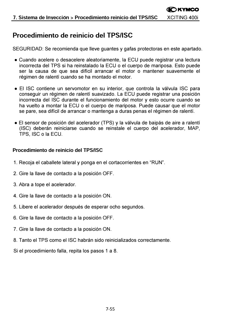

jose64 Publicado 16 de Diciembre del 2015 Compartir Publicado 16 de Diciembre del 2015 Cucuibiza tengo un asunto en la cabeza que me gustaría que me ayudaseis a resolver, en la revisión de los 5000 km. Edu de Bascones me modifico parámetros en la centralita, se me paró varias veces. La cuestión es, cuando meta el Chinopovic, me tendrían que ajustar algún parámetro como el CO2, etc... Darme opiniones, gracias. Saludos. Enlace al comentario Compartir en otros sitios web More sharing options...

CUCUIBIZA Publicado 16 de Diciembre del 2015 Compartir Publicado 16 de Diciembre del 2015 Cucuibiza tengo un asunto en la cabeza que me gustaría que me ayudaseis a resolver, en la revisión de los 5000 km. Edu de Bascones me modifico parámetros en la centralita, se me paró varias veces.La cuestión es, cuando meta el Chinopovic, me tendrían que ajustar algún parámetro como el CO2, etc... Darme opiniones, gracias. Saludos. Buenas jose. Lo que te hicieron en la revisión seguramente es regularte el CO2, esto es casi siempre lo que hacen cuando se para la moto, la ponen en el 3, otras veces también lo que hacen es regular relentin, esto en menos ocasiones. Cuando cambies el escape no hay que regular el CO2, lo que si es bueno es cuando cambiamos componentes no originales que afectan a la admisión y escape es hacerle un reinicio (reset) a los sensores TPS-ISC ya que la centralita puede obtener lecturas erroneas, por ejemplo si montamos un filtro DNA, al entrar mas aire la centralita lo notara, al igual que escape, al hacer el reinicio guarda los cambios. Ahora bien tu solo vas a montar el colin, otro caso distinto seria montar escape completo, es decir yo de momento no lo haria, y si después cuando lo tengas montado notas el relentin inestable, que le cuesta arrancar se le hace. Asi es como se le hace a la xciting, habría que mirar el manual de taller de la SD para ver como se hace. Un saludo Enlace al comentario Compartir en otros sitios web More sharing options...
jose64 Publicado 16 de Diciembre del 2015 Compartir Publicado 16 de Diciembre del 2015 cerveza_ Muchas gracias Cucuibiza, el reseteo es tambien asi en la SD300. Saludos. Enlace al comentario Compartir en otros sitios web More sharing options...
