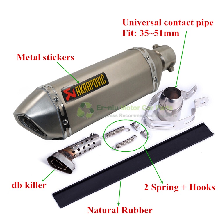

SuperHans Publicado 23 de Agosto del 2015 Compartir Publicado 23 de Agosto del 2015 Ya esta decidido, voy a pedirme este. http://es.aliexpress.com/store/product/Universal-Muffler-Exhaust-for-YZF600CBR900-CF150-CF250-CB400-CB250-CBR125-CBR600-CBR1000-ER-6R-DR800-ER/1531042_32307232664.html el B. Lo unico que me me queda es saber si con esas abrazaderas que trae serviran para la sd. que decis? Enlace al comentario Compartir en otros sitios web More sharing options...

tieter1 Publicado 24 de Agosto del 2015 Compartir Publicado 24 de Agosto del 2015 Como vas a fijar ese escape al colector de la SD si el acople es conico icelord? Yo compre uno de estos de aliexpress y suenan bien, pero la boca es de 38. Yo creo que la suya seria la de 35.5 del anuncio de arriba Enlace al comentario Compartir en otros sitios web More sharing options...
SuperHans Publicado 24 de Agosto del 2015 Compartir Publicado 24 de Agosto del 2015 Segun pone ahi en la foto vale desde los 35 mm hasta los 51mm... Enlace al comentario Compartir en otros sitios web More sharing options...
IceLord Publicado 24 de Agosto del 2015 Compartir Publicado 24 de Agosto del 2015 Como vas a fijar ese escape al colector de la SD si el acople es conico icelord? Hola Tieter, me preguntas a mi, pero quizá te confundas de persona porque el compi que va a pillarse el escape es SuperHans. Yo de momento me quedo a la espera angelito_ De hecho, yo la pega que puse era el tema de tener que cortar el colector de la SD (que es de una pieza con el silencioso). En cualquier caso, como SuperHans ha comentado, el escape que ha linkado tiene la boca de 35-51mm, por lo que entiendo que valdría. Mito, ya lo verás tú, a la vuelta de 10 o 12 posts... pedido conjunto de 200 escapes a Kiang Yuong Town planeando_ :mrgreen: Enlace al comentario Compartir en otros sitios web More sharing options...
tieter1 Publicado 24 de Agosto del 2015 Compartir Publicado 24 de Agosto del 2015 Cierto, es Superhans me he confundido. La cosa es que no se como lo va a agarrar al tubo si el acople ese es conico. Yo pregunte para hacer un adaptador en una casa de escapes y salia sobre 40€. No lo compre, iba a costar mas el collar que el perro Enlace al comentario Compartir en otros sitios web More sharing options...
sussnho Publicado 24 de Agosto del 2015 Compartir Publicado 24 de Agosto del 2015 A mi me parece que ese adaptador cónico hay que soldarlo al colector original. Si os fijáis las anillas para sujetar los muelles también hay que soldarlas al colector. Una idea para no estropear el colector y poder montar de nuevo el original para ITV o lo que sea es fabricarse un adaptador cilíndrico de las medidas exactas, que entre bien ajustado. LAs anillas habria que soldarlas igual pero siempre podemos volver atrás. Enlace al comentario Compartir en otros sitios web More sharing options...
Mito Publicado 24 de Agosto del 2015 Autor Compartir Publicado 24 de Agosto del 2015 Javi, te refieres al acople del colector? Es que ese parece que si que se acoplaría al colector Enlace al comentario Compartir en otros sitios web More sharing options...
IceLord Publicado 24 de Agosto del 2015 Compartir Publicado 24 de Agosto del 2015 Hombre yo entiendo que ese acople es cónico precisamente para que sirva para diferentes medidas (de 35 que sera la parte mas estrecha del cono, hasta 51 que sera la parte mas ancha). Por el precio del invento chino puesto en casa, la verdad es que es tentador el experimento. Ya te digo que si no fuera porque hay que cortar el colector original.......... Enlace al comentario Compartir en otros sitios web More sharing options...
SuperHans Publicado 24 de Agosto del 2015 Compartir Publicado 24 de Agosto del 2015 Bueno yo tengo el colector del leovince, que si que viene separado del silencioso. Yo creo que será quitar uno y poner otro acoplandolo a la medida del cono, sin tener que soldar nada. Enlace al comentario Compartir en otros sitios web More sharing options...
J.C Publicado 24 de Agosto del 2015 Compartir Publicado 24 de Agosto del 2015 Ya esta decidido, voy a pedirme este. http://es.aliexpress.com/store/product/Universal-Muffler-Exhaust-for-YZF600CBR900-CF150-CF250-CB400-CB250-CBR125-CBR600-CBR1000-ER-6R-DR800-ER/1531042_32307232664.html el B.Lo unico que me me queda es saber si con esas abrazaderas que trae serviran para la sd. que decis? Compi al loro con partes del escape que comentan que se cae y logicamente los pierdes por el camino, puedes ver los comentarios y ver fotos que puso uno... se queja que el vendedor se lava las manos Seguramente le toco la china...jejeje Fuera coñas..yo tambien lo voy a pedir al final de mes esperemos que no se caiga a trozos. Enlace al comentario Compartir en otros sitios web More sharing options...
tieter1 Publicado 24 de Agosto del 2015 Compartir Publicado 24 de Agosto del 2015 Claro, me refiero que al ser conico no puedes ponerle una abrazadera, soldarlo ya es otra historia claro. La verdad que ese "akra" esta muy chulo Enlace al comentario Compartir en otros sitios web More sharing options...
