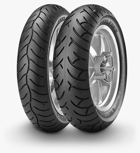

Plao Publicado 16 de Agosto del 2015 Compartir Publicado 16 de Agosto del 2015 Yo dudaría entre dos: michelín city grip o metzeler feelfree. Cualquiera de las dos son buenas gomas y mucho mejores que las maxxis. La que elijas no te equivocaras. Creo que están casi al mismo precio unos 50€. Enlace al comentario Compartir en otros sitios web More sharing options...
francisco1975 Publicado 16 de Agosto del 2015 Autor Compartir Publicado 16 de Agosto del 2015 gracias por los concejos,ahora me centrare entre las Michelin city grip y las metzeler feelfree , cual creeis que agarran mejor en seco, me explico yo trabajo en Gibraltar y la mayoría de sus calles son cuestas o bajadas de carreteras estrechas con muchas curvas y cuando pega la calor no veas como acojona las maxxis , no agarran nada , una pena que solo tengan 1000 kilómetros pero no me la juego y quisiera apostar a las mas seguras Enlace al comentario Compartir en otros sitios web More sharing options...
Mito Publicado 16 de Agosto del 2015 Compartir Publicado 16 de Agosto del 2015 Yo he tenido las dos y las Metzeler se agarran mas en las curbas, pero duran menos que las michelin, aunque yo llevo las michelin ahora y se agarran bastante tambien Enlace al comentario Compartir en otros sitios web More sharing options...
