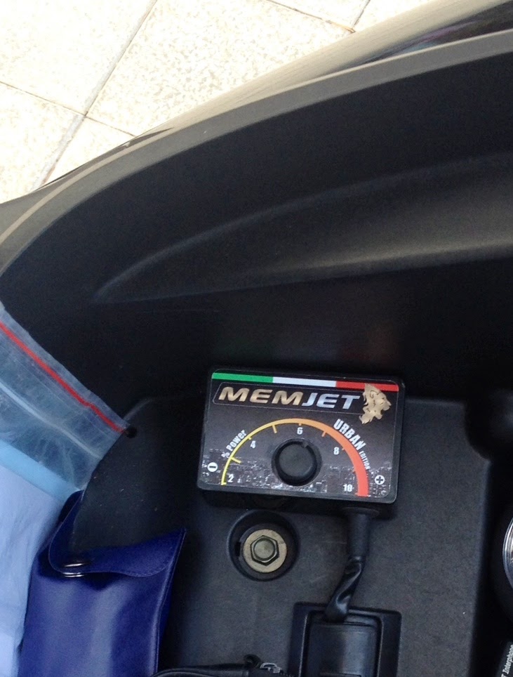

CUCUIBIZA Publicado 13 de Agosto del 2015 Compartir Publicado 13 de Agosto del 2015 Hola. La centralita emuladora de sonda es una centralita adicional, es decir no sustituye a la original, como hemos dicho esto engaña a la sonda lambda para que la mezcla gasolina aire sea la mejor, también se puede regular. Se monta normalmente en el cofre para tu tener acceso a toquetearla.. Un mando una foto.. Advertencia,, yo no la e probado y hay que hilar muy fino y el que la ponga que sepa lo que esta tocando. Aqui ya estamos entrando en un terreno que si toqueteamos mal estamos dañando a la moto. Yo por ejemplo a mi moto no se lo pondria, variador y escape si le e puesto a todas mis motos pero teber en cuenta que a partir de aqui son cosas mas complicadas.. La centralita polini vale 115 mas iva, y la rapid bike las llevan muchos, siempre hay que coger una que se pueda regular porque asi podremos hacer muchas pruebas y poner la que mas nos guste Foto montada, esta la lleva mpracing Ahora os paso una pagina que da la información de lo que hace la centralita emuladorahttp://www.dailymotos.com/para-que-sirve-una-centralita-adicional-para-moto/ Esta es la polini http://www.polini.es/es/page_699.html Esta la rapid bike http://www.rapidbike.com/ Esto lo tiene que hacer un experto o alguien que sepa.. Saludos compañeros Enlace al comentario Compartir en otros sitios web More sharing options...
