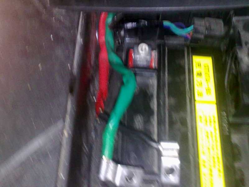

llevo como 2 meses sin arrancar la moto, puse a cargar la bateria y el indicador del cargardor me decia que estava lleno y al ponerla no me acordava como ivan los cables tengo uno que es de color verde qwe tiene que ser el positivo, aver si me pueden ayudar con el tema de los cables gracias de antemano
Okey sabes q el verde es el positivo,seguro,no? Y El otro que te queda? Es marron? O hay varias conexiones más? Pon si puedes una fotillo de los cables y haber si arrojamos algo de luz.

  therayandnas77 dijo:
bueno aqui esta la foto hay un cable con funda verde y otro cable con funda roja, antes de hacer las cosas prefiero preguntar por si la puedo liar xd
La verdad es que los cables tal como están forrados, se las trae, no hay quien se aclare, por que el cable negro, que debería se el negativo, va forrado en rojo y despista, ¿no tienes un tester o pilimetro? o ¿algun vecino o amigo?

Exacto, lo más lògico seria que el rojo sea el positivo y el verde la masa o negativo,pero como en la electricidad hay que comprobar siempre antes de conectar aunque veas algo que parece lògico lo mejor es como dice el compañero que o bien sigas el cable para ver si está cogido a masa-chasis o bien te busques un comprobador que tenga mediciòn en ohmios, compruebas del verde al chasis y te deberia de dar continuidad, si es así el verde seria negativo y el rojo positivo como sospechábamos...

Por lo poco que se ve en la foto, parece que el negativo es el negro que lo han forrado con rojo y el positivo es el verde.
Fíjate si en los bornes tuviera en relieve los signos + y - así lo tendrás mas fácil.
Tu moto es la people GTi? es que la foto es de la Agility city.

Bifásico te apunta una idea, pero una cosa es un cable de cobre forrado en negro que está a su vez enfundado con funda roja. Además los 2 cables son igual de largos y los conectores son iguales. ¡Tienes un verdadero dilema!
Si pruebas a conectar y no aciertas puedes armar la de Dios es Cristo: Fusibles y relés por ejemplo. Yo probaría con el óhmetro para ver que cable se conecta al chasis. Si no tienes óhmetro o aparato similar, sigue uno de los cables para ver si conecta al chasis (normalmente atornillado)en algún punto, y si es así, ese es el negativo.
El cable verde, no parece verde, ya que lo verde es también una funda y el cable está dentro y por tanto no sabmos de que color es.
Yo conectaría el cable negro al negativo de la bateria, dejando el otro sin conectar. Ahora con una bombilla de 12 V toca un punto metálico del chasis con uno de sus contactos y con ayuda de un cable cualquiera conecta el otro contacto de la bombilla al borne positivo de la bateria. Si la bombilla se enciende, el cable negro es el negativo y el otro el positivo. Si no se enciende la bombilla, repite el procedimiento conectando al negativo de bateria el cable con funda verde y deja sin conectar el negro.

resulta que el que esta forrado de rojo es el positivo y el que esta forrado de verde es el negativo, tambien e llevado la bateria a que me la miren porque la tuve toda la noche cargando y la e puesto esta mañana para probarla y las luces se encian con muy poquita fuerza y resulta que no a cogido carga, asique me toca esperar a que me llamen hoy para acercarme a por la bateria nueva tengo una pequeña duda de la bateria si es de 6 o 12 voltios
