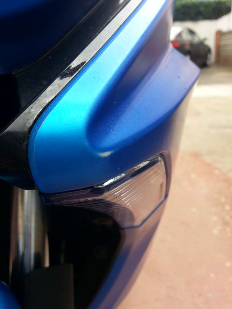

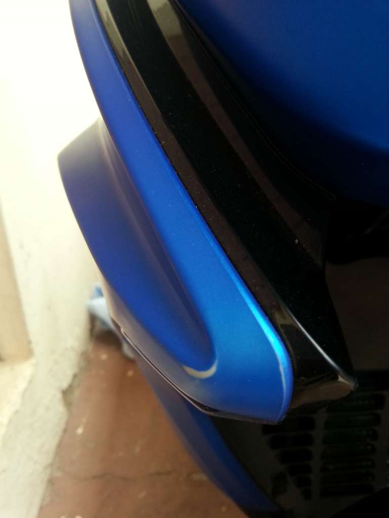

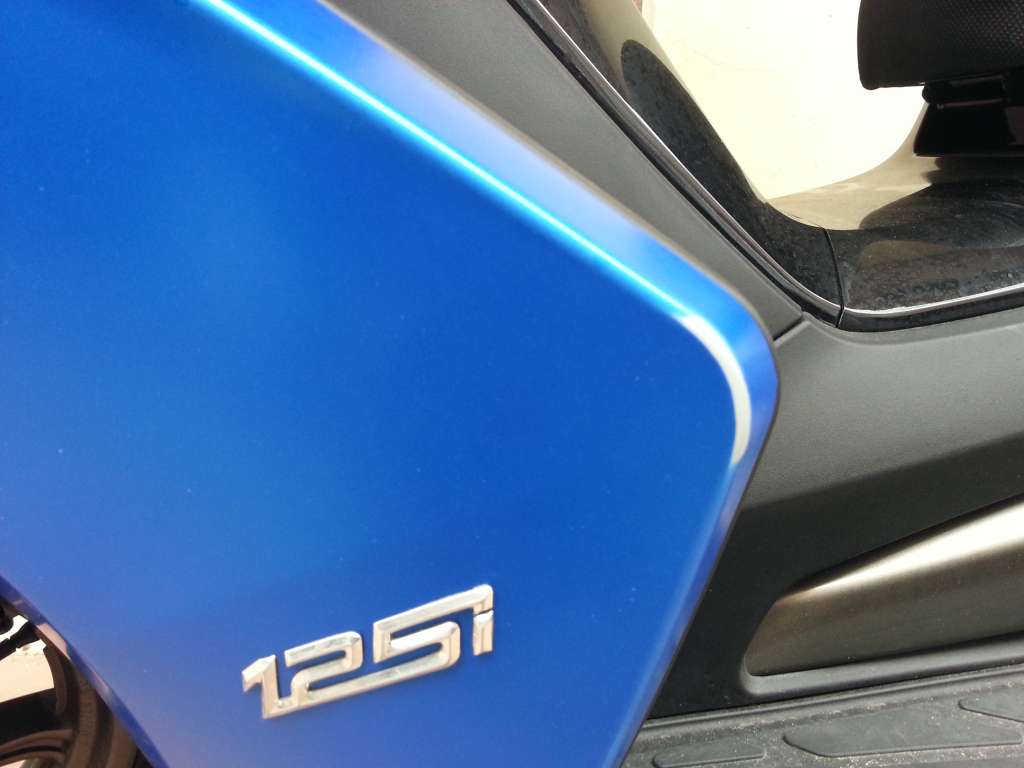

Yo e tenido un problema con la pintura de mi azulita....estos últimos dos meses duerme en la calle y por miedo a que el sol la achicharrase la cubro con una lona para motos, para mi sorpresa esta mañana es que la propia lona se a comido la pintura donde roza...mi cara a sido todo un poema.
Los laterales donde pone 125 me e quedado sin pintura por los bordes....los espejos nuevos que puse en la cúpula se han quedado medio grises...una chapuza que no tengo claro como arreglar.

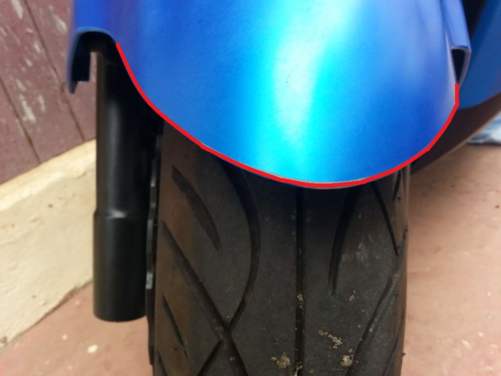

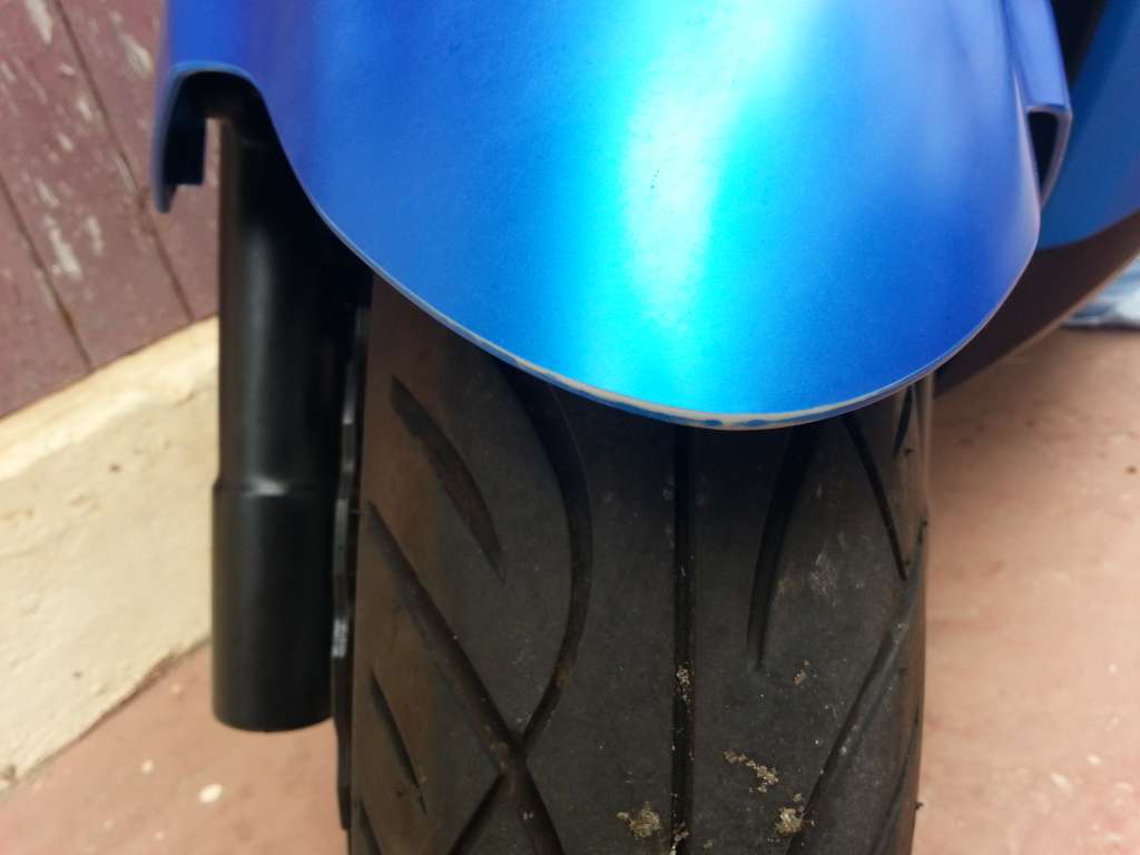

Vale lo prometido es deuda....ahí van las fotos con el problemilla de la pintura.
En las fotos no parece tanto como en persona y yo como se donde esta se me van los ojos siempre jejeje no puedo evitarlo.
Espero alguien me de alguna solución por favor.... llorando_
Gracias
Buenos días desde Canarias, aunque con las tormentas que tenemos por aquí, la moto se queda en casa unos días, jeje.

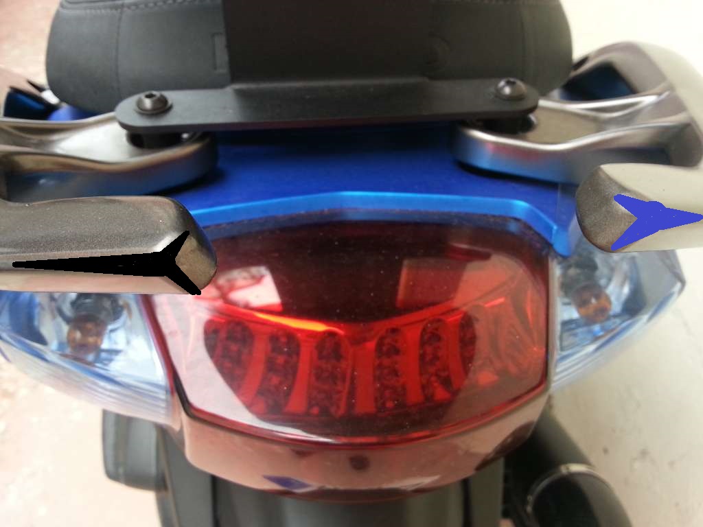

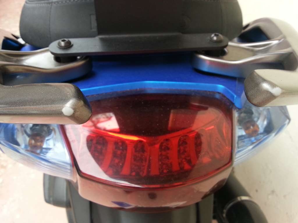

Por que no pruebas a poner un fileteado como te pongo en las fotos tuyas, es una manera rápida y economica de tenerla lucida para el veranito, tendrías que tener en cuenta el ancho que quieres cubrir y poco mas, el color a tu gusto y la personalizas un poco,los asideros del acompañante, como el daño es mas ancho lo podrías hacer con cinta aislante de color y mojandote con un buen diseño y paciencia, seguro que te quedan bien.

Vendettoso, ya pensé en el plastidip pero como nuestra pintura es tan "especial" no creo que quede igual.

La funda no es el problema, es la mierda se pintura, muy bonita en mate pero yo quite todas las pegatinas de advertencia y tal, al limpiar los restos con alcohol se llevó la pintura, nada más olerlo no quiero ni pensar si llego hacerlo con gasolina como tantas veces he hecho en otras motos para disimular roces y tal.
Lo dicho la pintura muy bonita pero es una mierda se quita con mirarla la mía es blanca y del roce de las rodillas en el plástico del anagrama de la cilindrada de la esquina superior lo tengo como tu.
Con un poquito de viento diario, no mucho, lo justo para mover la funda un poquito, unos días, un mes, dos meses, y te pasa eso, sobre todo si la pintura no va lacada o lleva una capa muy fina. La calidad del interior de la funda puede influir pero más bien es la combinación viento y pintura pobre.
