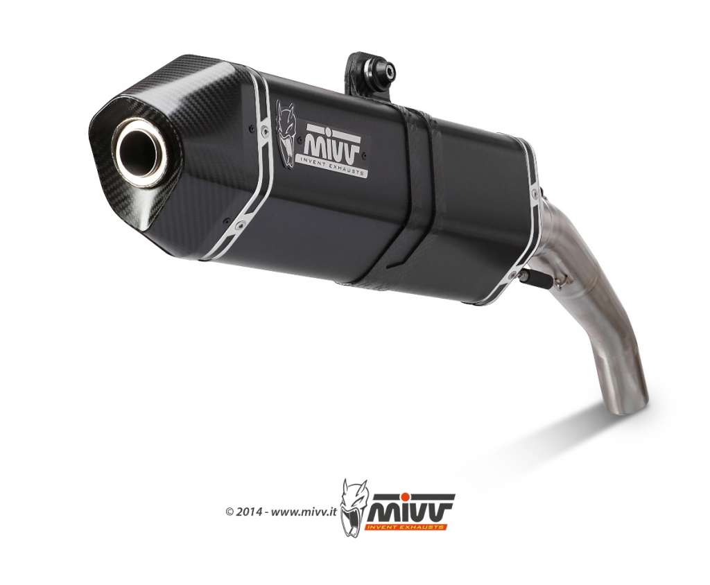

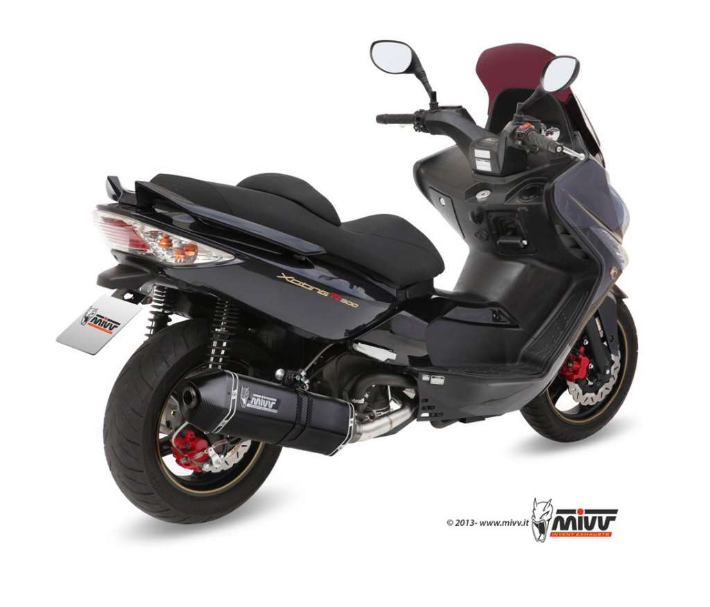

mpracing Publicado 15 de Agosto del 2015 Compartir Publicado 15 de Agosto del 2015 Por estética y sonido akrapovic paz_ claro_que_si Totalmente de acuerdo, si no fuera porque Akrapovic no fabrica para Kymco, a no ser que hagas una adaptación. Y sino el MIVV Speed Edge. Salu2 Enlace al comentario Compartir en otros sitios web More sharing options...
Mito Publicado 15 de Agosto del 2015 Compartir Publicado 15 de Agosto del 2015 Ufff, ese Mivv es una preciosidad, no lo conocia claro_que_si gracias por compartirlo :okey Enlace al comentario Compartir en otros sitios web More sharing options...
