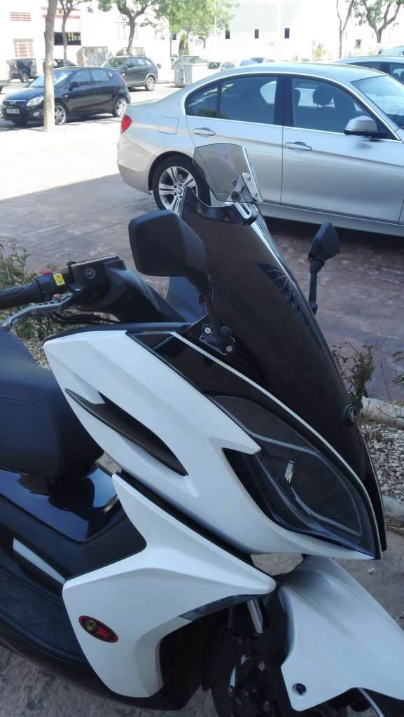

gusssan Publicado 5 de Agosto del 2015 Compartir Publicado 5 de Agosto del 2015 Con la cupula de casa me daba mucho aire en la cara pues aqui teneis la modificacion y podeis ver como queda, por lo menos para mi me sigue pareciendo agresiva y algo mas comoda de llevar cuando vas rapido. paz_ Enlace al comentario Compartir en otros sitios web More sharing options...

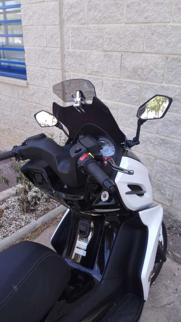

gusssan Publicado 6 de Agosto del 2015 Autor Compartir Publicado 6 de Agosto del 2015 Gracias es de givi, y si es regulable en altuna y en angulo, la verdad estoy contento un poco cara 120, pero la verdad que la moto ahora a mi gusto es mas agradable de llevar, antes tenia una x9 y en esta ahora se va mejor con el invento. Lo que tambien aconsejo es que pongais los espejos en la cupula, se queda mas chula, y ademas por fin se pueden usar como deben, porque el ingeniero que piense que los espejos en el manillar valen parar algo pues se ve que no monta mucho en moto. Bueno amigos a disfrutar de nuestras maquinas jejeje Enlace al comentario Compartir en otros sitios web More sharing options...

Vendettoso Publicado 6 de Agosto del 2015 Compartir Publicado 6 de Agosto del 2015 Pues yo por lo que e leido en diferentes sitios se ve peor con los espejos en la cupula, aparte de ser un coñazo meterte entre coches Enlace al comentario Compartir en otros sitios web More sharing options...
xteam22 Publicado 6 de Agosto del 2015 Compartir Publicado 6 de Agosto del 2015 esos espejos cual son exactamente para comprarlos? gracias Enlace al comentario Compartir en otros sitios web More sharing options...
gusssan Publicado 6 de Agosto del 2015 Autor Compartir Publicado 6 de Agosto del 2015 yo personanlmente que vengo de la X9 me encanta asi me parecen mucho mas practicos, pero sobre gustos ya se sabe. Estos espejos son de ebay. Los encontre aqui en el foro. Enlace al comentario Compartir en otros sitios web More sharing options...

gusssan Publicado 6 de Agosto del 2015 Autor Compartir Publicado 6 de Agosto del 2015 Si lo vas a poner tu, te recomiendo empezar haciendo los agujeros con una broca muy pequeña y sin presionar mucho la cupula, antes pon un poco de cinta de carrocero para poder fijar y marcar donde vas a hacer los agujeros. Luego ves cambiando a brocas mas grandes hasta que sean de la medida de los tornillos que les vas a poner, luego yo le hice con goma eva con la forma del espejo unas juntas para la parte interior y exterior asi no aprieta directamente el espejo a la cupula y te deja algo mas de juego y menos presion para que no le pase nada a la cupula. Es sencillo, no es tan complicado, yo lo hice asi que jejejjee. Espero que te sirva los consejos. Enlace al comentario Compartir en otros sitios web More sharing options...
