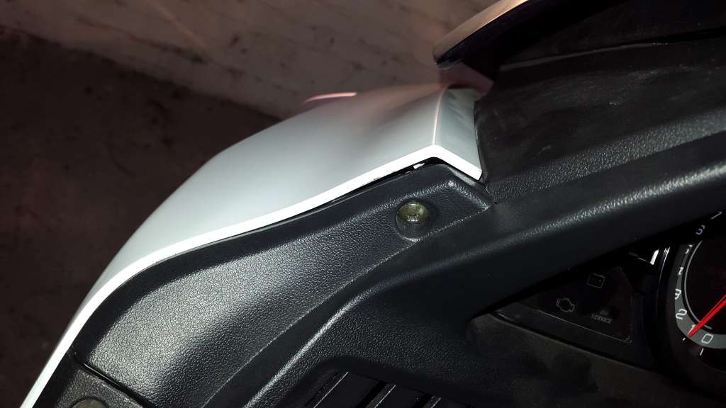

loko5695 Publicado 5 de Agosto del 2015 Compartir Publicado 5 de Agosto del 2015 Tengo la cogida rota: Un trozo atornillada al tornillo y lo demas en el frontal. alguna idea? Enlace al comentario Compartir en otros sitios web More sharing options...
mpracing Publicado 5 de Agosto del 2015 Compartir Publicado 5 de Agosto del 2015 Con una fotito del susodicho ayudaría a entender mejor a que te refieres con lo de la cojida y el frontal. Enlace al comentario Compartir en otros sitios web More sharing options...
loko5695 Publicado 5 de Agosto del 2015 Autor Compartir Publicado 5 de Agosto del 2015 A ver que me aconsejais. Tengo un trozo en el tornillo enroscado y lo demas en el frontal. Enlace al comentario Compartir en otros sitios web More sharing options...
loko5695 Publicado 5 de Agosto del 2015 Autor Compartir Publicado 5 de Agosto del 2015 Enlace al comentario Compartir en otros sitios web More sharing options...
Vendettoso Publicado 5 de Agosto del 2015 Compartir Publicado 5 de Agosto del 2015 Por que abres dos temas iguales?, referente a eso una solución podría ser desarmar el frontal y quitar el plástico que lleva el tornillo y volver a colocarlo donde iba pegándolo con epoxi o calentándolo con un soldador para intentar que se pegue donde iba. Enlace al comentario Compartir en otros sitios web More sharing options...

ugena44 Publicado 5 de Agosto del 2015 Compartir Publicado 5 de Agosto del 2015 Vendettoso dijo: Por que abres dos temas iguales?, referente a eso una solución podría ser desarmar el frontal y quitar el plástico que lleva el tornillo y volver a colocarlo donde iba pegándolo con epoxi o calentándolo con un soldador para intentar que se pegue donde iba. y si puede ser encasquillarlo con un tubito de mayor diámetro, todo pegado, para que quede mas fuerte. Enlace al comentario Compartir en otros sitios web More sharing options...

loko5695 Publicado 5 de Agosto del 2015 Autor Compartir Publicado 5 de Agosto del 2015 Habia pensado en nural 92 ( plasticos ) o enfibrar Enlace al comentario Compartir en otros sitios web More sharing options...
Vendettoso Publicado 5 de Agosto del 2015 Compartir Publicado 5 de Agosto del 2015 Prueba a ver que tal y ya bos cuentas, yo tiraria por el epoxi plastico (nural) primero y a ver si resiste, ponle un trozo de tubo de plastico alrededor de la zona una vez este pegado para reforzar la zona como dice ugena44 Enlace al comentario Compartir en otros sitios web More sharing options...

loko5695 Publicado 5 de Agosto del 2015 Autor Compartir Publicado 5 de Agosto del 2015 No entiendo lo del tubo Enlace al comentario Compartir en otros sitios web More sharing options...
Vendettoso Publicado 5 de Agosto del 2015 Compartir Publicado 5 de Agosto del 2015 Pues envolver con un trozo de tubo la union que se pega oara volverla mas resistente, lo cortas y lo envuelves con mas pegamento es oara que se qyede mas duro pero que vamos con pegarlo solo deberia valer Enlace al comentario Compartir en otros sitios web More sharing options...
