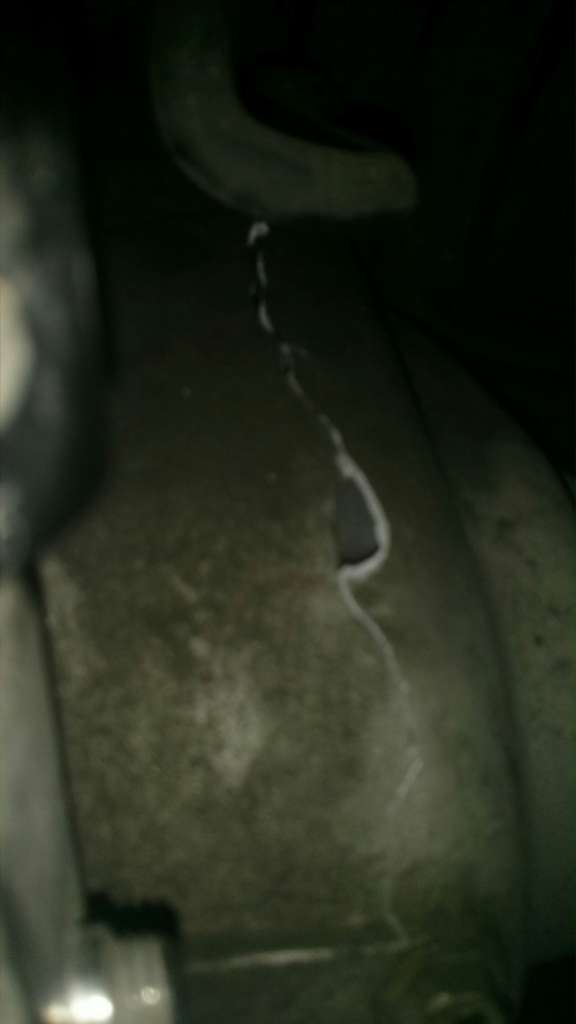

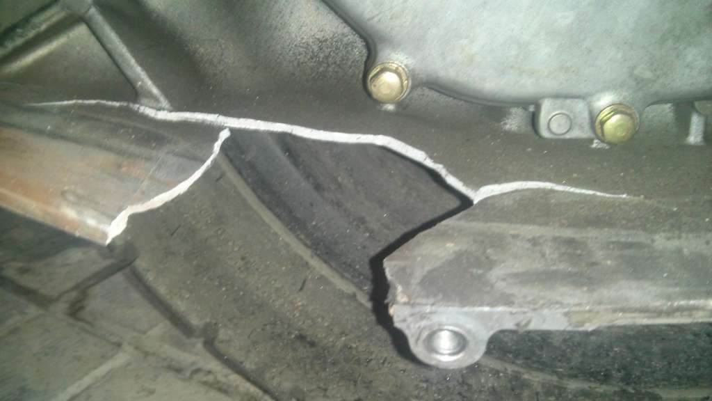

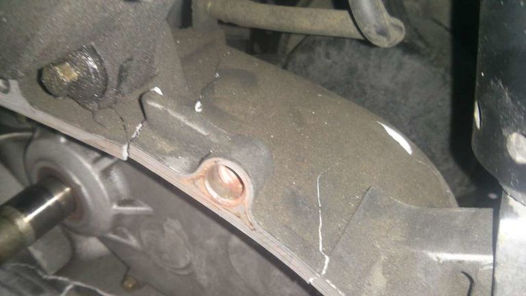

vicente257 Publicado 4 de Agosto del 2015 Autor Compartir Publicado 4 de Agosto del 2015 El tema esta en que las piezas ya las e ido reemplazando yo, según he visto. Solo me queda el carter, que encontrado de un sitio que se dedica a reconstruir carters mediante soldadura, pero necesito ayuda para desmontar el motor. Adjunto fotos de mi pobre carter. Enlace al comentario Compartir en otros sitios web More sharing options...
