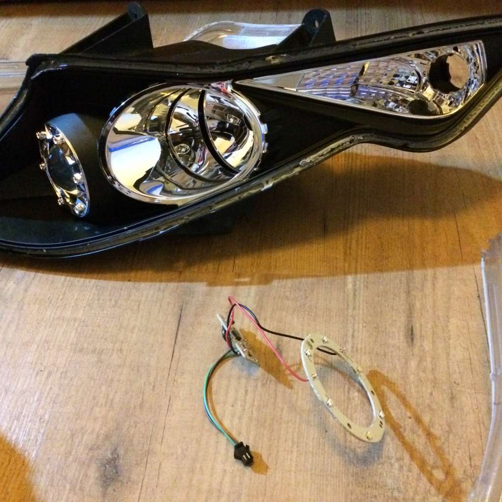

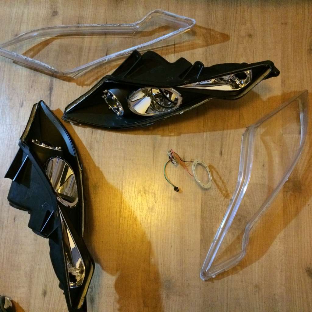

Gracias Bato,
eres un crack, lo del horno nunca se me hubiera ocurrido, hoy me echado la manta a la cabeza y he desmontado los faros (ya que tengo todos los led fundidos) y al horno, yo lo he tenido que poner a 100 grados 1 o 2 minutos y fuera, cuando se enfriaba para dentro y así
he conseguido despegar un faro, a costado pero muy bien :contentisim
Mañana me pongo con el otro ... A ver si pongo fotos .. ...
Buenas bato
Aunque no me han llegado los led
ya lo he rparado y arreglado todo
Al final , no me entraba en el horno.
Pues con 2 secadores de pelo, y pinzas de ropa
logre soltar el cristal y despegar la masilla.

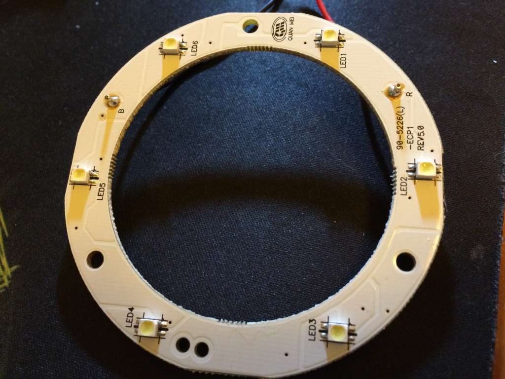

el led no estaba fundido ninguno, pues el led nº 3 estaba medio suelto de la resistencia
lo solde de nuevo y listo.
compre silcona especial y a quedado sellado
gracias a todos
Como tiene sentido (ya que un led no tiene apenas desgaste ni mecanismo que estropearse) lo que suele pasar es que las soldaduras se rompen y se pierde el contacto con el circuito integrado que los contiene y alimenta.

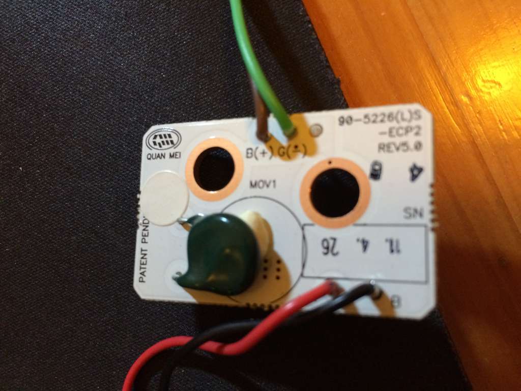

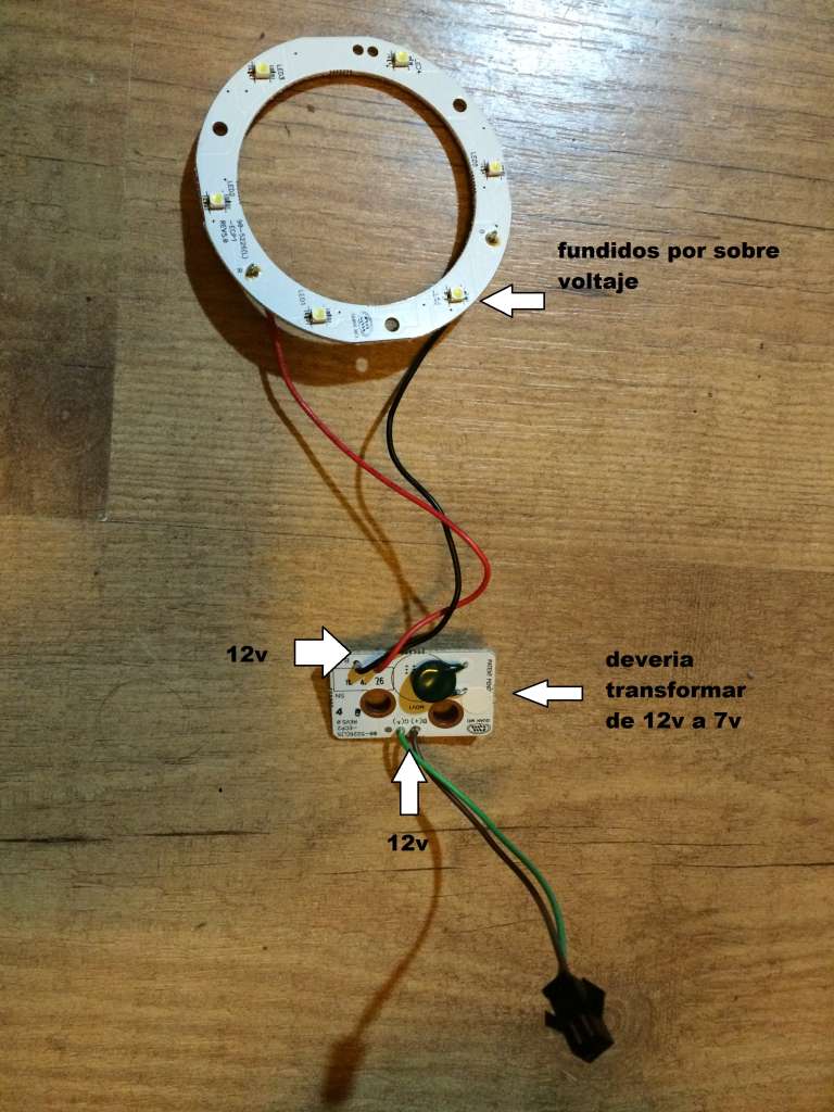

Hola de nuevo, siento la tardanza pero he estado muy liado y me he tenido que comprar un polimetro.
En mi caso lo tengo mucho mas complicado, ya que el problema lo tengo en el transformador que en vez de transformar de 12v a 7v no lo
hace, así que mete directamente 12v a los Led, por lo cual todos los ha fundido, y me pasa lo mismo en ambos focos.

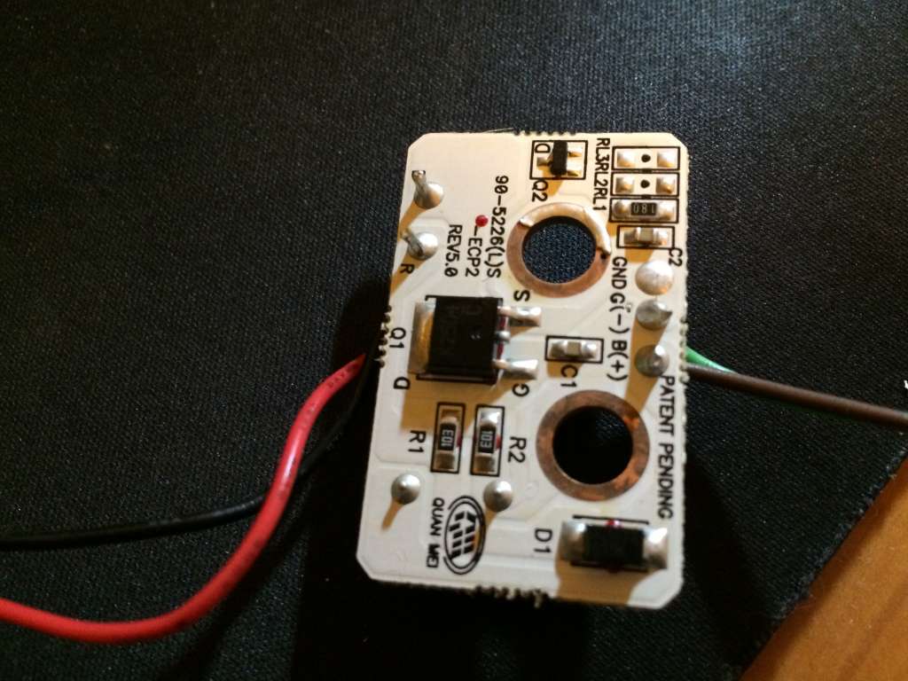

No hay ningún transformador .
Le llegan 12 v. Y la resistencia hace que se le queden 7 v para CADA DOS LED'S que estan montados en serie. Por lo que si se funde un led, el "compañero" también se apaga.
EDITO: Acabo de volver a ver las fotos del compi Bato y sí, salen 7 v y las resistencias hacen que se repartan los voltios a pares.
