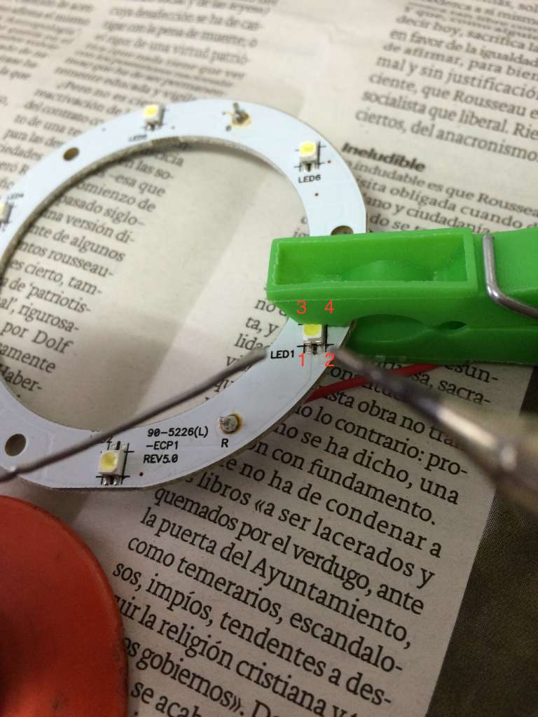

Rikytowna Publicado 19 de Agosto del 2015 Compartir Publicado 19 de Agosto del 2015 Voy a hacer una pequeña actualización de lo que he hecho hasta el momento. He desmontado el foco y ya en casa he intentado abrirlo. He quedado los tornillos de las flechas (hay alguno mas que no se ve) IMG_0554.jpg[/attachment] Y al presionar el led numero 1 he visto que se encendian los 2 leds fundidos. Debe haberse dessoldado alguno de los conectores del led y como irán de 2 en 2 al cortar la corriente se cortan los 2 [attachment=34698]IMG_0555.jpg[/attachment] Por ahora lo voy a dejar así y a ver si esta tarde le doy un repaso con el soldador Por cierto, en otro tema hablaba de ponerle ojos de angel a la moto. Ahora seria un buen momento... Pero no se si lo hare. También habría que desmontar el otro y con lo que me ha costado no me quedan muchas ganas. Ademas luego puede haber problemas de que entre agua Un saludo Ole que se lo a currado, se deveria de poner en la seccion de bricos y tutoriales. Con una pistola de calor o un secador con el respiradero tapado puede servir para sacar el cristal y poder trabajar. Para volver a cerrar se puede poner junta liquida o algun tipo de masilla. Vss Enviado desde mi SM-G920F mediante Tapatalk Enlace al comentario Compartir en otros sitios web More sharing options...

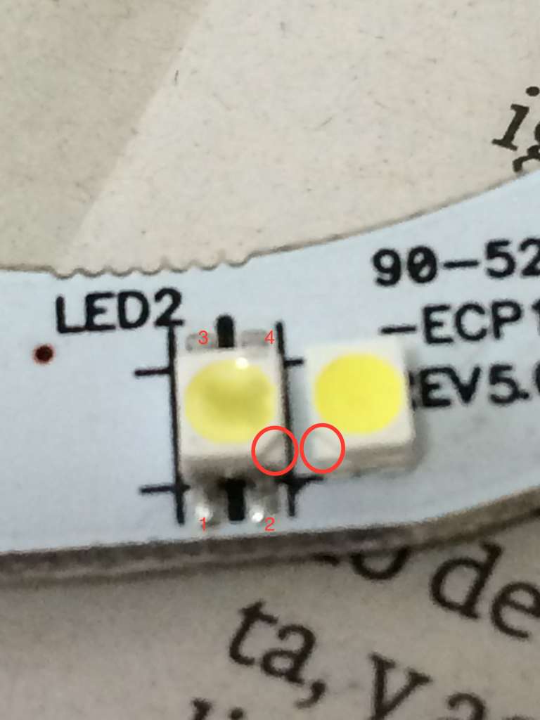

bato Publicado 20 de Agosto del 2015 Autor Compartir Publicado 20 de Agosto del 2015 Ya me han llegado los LED. Ha sido muy rápido el envío. En concreto este led de esta tienda EL primer problema que he observado es que los que he comprado tienen la pestaña en sistios diferentes. así que puede que no sea exactamente el mismo led Lo he probado con la muesca hacia abajo y funciona, pero no se por que motivo en cuanto lo sueldo solo funciona el led 6 y el resto se apaga. Supongo que sin querer hago un puente entre las patillas 1 y 2 Por hoy lo he tenido que dejar por que me tengo que ir al curro, pero he de admitir que me esta costando bastante mas de lo que esperaba. En cuanto al led, quitando lo de la muesca es exactamente igual de brillo, color de la luz, tamaño etc. La unica diferencia que el amarillo es un poco mas brillante (apagado) como se aprecia en la foto anterior, pero nada mas. Por cierto, del LED original lo que le ha pasado no es que se haya fundido en si, se le ha roto la patilla 1 en la zona de dentro del plástico, así que al dessoldarlo se ha caído la patilla que estaba rota. Un saludo Enlace al comentario Compartir en otros sitios web More sharing options...

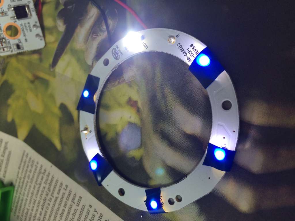

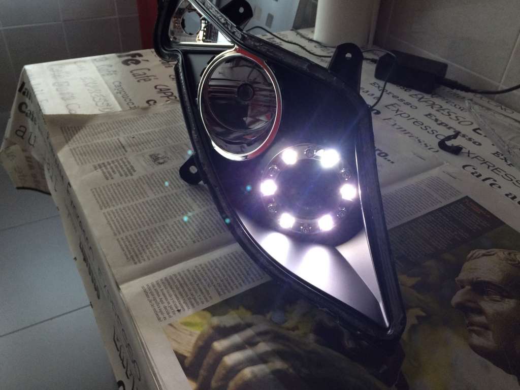

bato Publicado 21 de Agosto del 2015 Autor Compartir Publicado 21 de Agosto del 2015 Terminado. El problema que tenía es que al ser un led diferente internamente también cambia. Así que al soldar todos los pines hacia un corto. Para que funcione hay que soldar solo los pines 2 y 3. Si sueldas los otros hace corto. Así que he puesto cinta aislante en los otros 2 pines para que no haga corto. No es todo lo elegante que querría. Pero funciona y no creo que me de problemas. Por cierto. La cinta aislante en los led es por que ya estaba cansado de que me deslumbre. De hecho acabo de caer que en lugar de poner cinta aislante podía haber roto las otras patillas y hubiese sido más fácil. Bueno. Ya esta hecho. Un saludo A federico1978 y Vendettoso les gusta esto Enlace al comentario Compartir en otros sitios web More sharing options...

bato Publicado 21 de Agosto del 2015 Autor Compartir Publicado 21 de Agosto del 2015 Fijándome en la foto si se nota un poquito el led diferente pero bueno... Una cosilla ¿Alguien necesita leds? por que tengo 24 de sobra ^_^U Por un par de euros os mando un par. (el sobre achochado y envío ya será mas de 1€) Lo que pasa es que el cambio de leds lo consideraría como Dificil o Muy difícil. Así que solo se lo recomendaria a los mas valientes, o los que ya tengan planeado cambiar el faro entero y no pierdan nada por probar (lógicamente que ya no este en garantía) Otra cosa. Si alguien cambia el faro quedaos con el viejo. Habra foreros que le interese para piezas. Un saludo Enlace al comentario Compartir en otros sitios web More sharing options...
