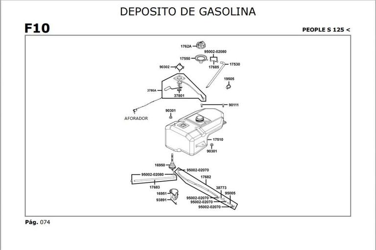

Mito Publicado 27 de Julio del 2015 Compartir Publicado 27 de Julio del 2015 150 kilómetros se los puedes hacer sin problemas. Lo del marcador pueden ser varias cosas, desde la boya o el aforador, a ver si te busco la foto del despiece paz_ Enlace al comentario Compartir en otros sitios web More sharing options...

Mito Publicado 27 de Julio del 2015 Compartir Publicado 27 de Julio del 2015 Lo que te he señalado es el aforador completo, habría que echarle un vistazo a ver como está Enlace al comentario Compartir en otros sitios web More sharing options...
Javi_people Publicado 27 de Julio del 2015 Autor Compartir Publicado 27 de Julio del 2015 Tiene pinta de ser del adorador, yo es que no entiendo mucho. Cuanto puede salir la reparación de l adorador?? Muchas gracias Mito. Eres un crack Enlace al comentario Compartir en otros sitios web More sharing options...
