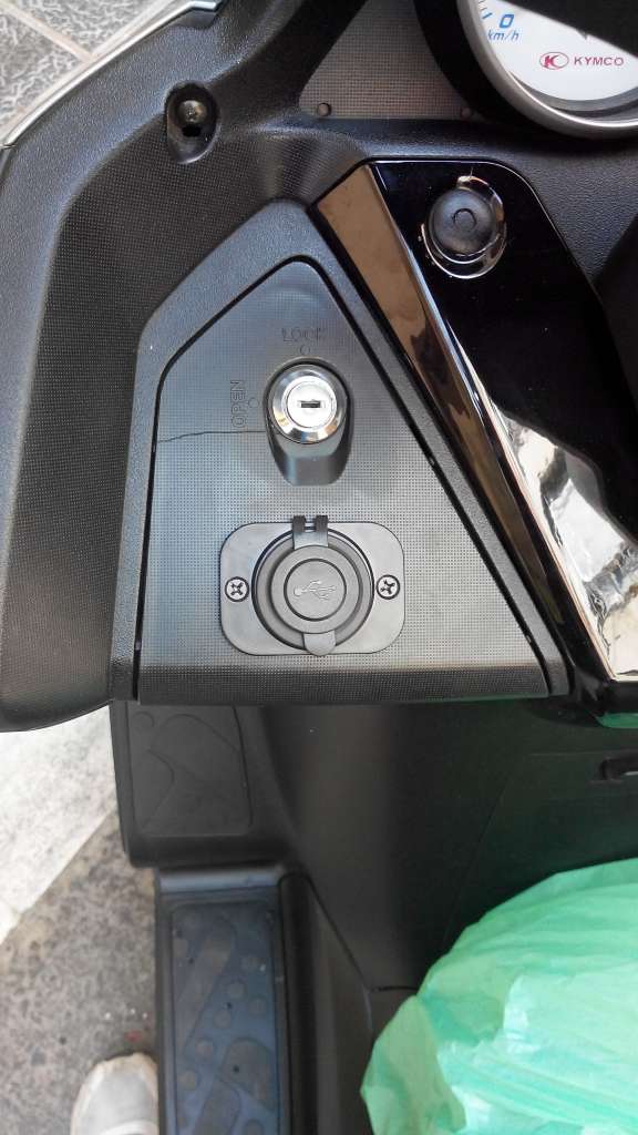

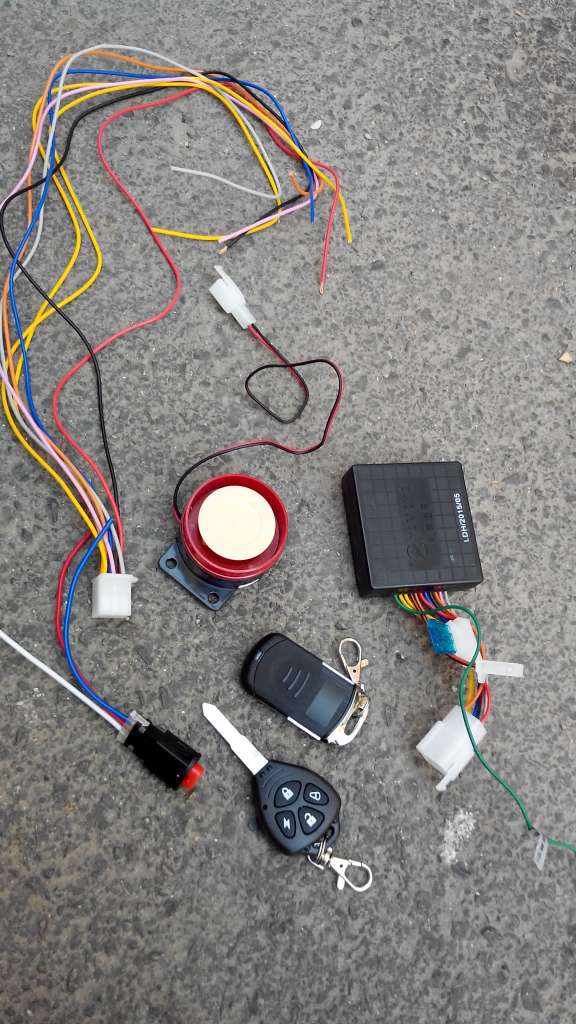

loloyo Publicado 24 de Julio del 2015 Compartir Publicado 24 de Julio del 2015 le e puesto los led, un usb para cargar movil, gps,etc. y alarma. soy un maqui. Enlace al comentario Compartir en otros sitios web More sharing options...
SuperHans Publicado 24 de Julio del 2015 Compartir Publicado 24 de Julio del 2015 Tienes fotos del soporte para el gps?? Enlace al comentario Compartir en otros sitios web More sharing options...
loloyo Publicado 26 de Julio del 2015 Autor Compartir Publicado 26 de Julio del 2015 no es el soporte si no el cargador conectos para cargar por usb por ejemplo movil, gps, tablet etc... pero no tardare en poner un soporte para movil que aun no lo tengo. Enlace al comentario Compartir en otros sitios web More sharing options...

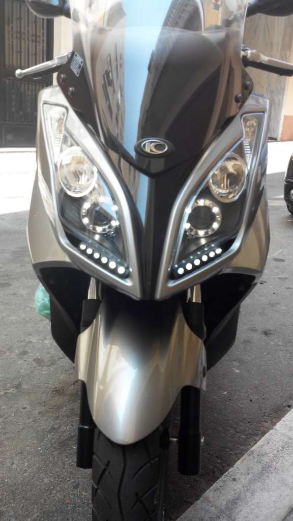

tarekdm Publicado 26 de Julio del 2015 Compartir Publicado 26 de Julio del 2015 Muy buenas compi, esos accesorios te han quedado de lujo! ¿De dónde te has comprado esas tiras led? ¿Te ha costado mucho ponerlas? ¡Un saludo! Enlace al comentario Compartir en otros sitios web More sharing options...
j.j.a.f. Publicado 26 de Julio del 2015 Compartir Publicado 26 de Julio del 2015 :beer Hola compañero loloyo , te ha quedado lujo , MAQUINON MAQUINON. Enlace al comentario Compartir en otros sitios web More sharing options...

loloyo Publicado 28 de Julio del 2015 Autor Compartir Publicado 28 de Julio del 2015 hola tarekdm la tira de led la compre en un chino y dificil ponerlas no es solo hay que desmontar el frontal y con robacorrientes a los cables de los led que la lleva nuestra sd sacar la corriente de hay y hacen la misma funcion que nuestros led si apagas ellos se apagon si lo enciendes ellos se encienden y todas las funciones que tienes las luces. as visto la toma de usb que esta puesta con la toma de mechero que trae nuestra sd. saludos. Enlace al comentario Compartir en otros sitios web More sharing options...
Rikytowna Publicado 11 de Agosto del 2015 Compartir Publicado 11 de Agosto del 2015 hola tarekdm la tira de led la compre en un chino y dificil ponerlas no es solo hay que desmontar el frontal y con robacorrientes a los cables de los led que la lleva nuestra sd sacar la corriente de hay y hacen la misma funcion que nuestros led si apagas ellos se apagon si lo enciendes ellos se encienden y todas las funciones que tienes las luces. as visto la toma de usb que esta puesta con la toma de mechero que trae nuestra sd. saludos. Hola, Donde se consigue esa toma?? Hay algun modo se sustituir el que viene de serie por este, cortando cable y empalmando con los que van conectados en la toma? La tira de led queda bien pero hay unas tiras que encajan en el hueco entre los faros y la tapa: http://www.toptaller.com/TT_Shop/index.php/cat/c3671_Kymco-Superdink.html. Enviado desde mi SM-G920F mediante Tapatalk Enlace al comentario Compartir en otros sitios web More sharing options...

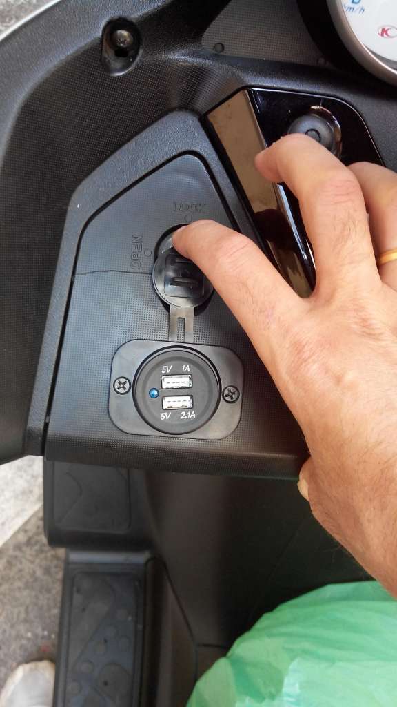

JUAN.H Publicado 12 de Agosto del 2015 Compartir Publicado 12 de Agosto del 2015 Yo quiero ponerle a la mía una toma doble de usb. La única pega que aunque ponga 2.1a por lo menos en la xciting no saca más de 1 a.....no se si con esta instalación sacarás los 2.1...hay aplicaciones para saber la carga que te hace el móvil. Si puedes probar alguna seria de gran ayuda para ver si merece la pena poner una toma doble o solo una de 1 usb....porque si ponemos dos cosas hoy en día se quedaría muy corto po desgracia Enlace al comentario Compartir en otros sitios web More sharing options...
loloyo Publicado 16 de Agosto del 2015 Autor Compartir Publicado 16 de Agosto del 2015 el usb va de escandalo e probado los dos a la vez con un gps y un movil conectado sobre una hora y a funcionado bien. yo no e cortado cables solo los e pillado con pinzas en el negativo y positivo. Enlace al comentario Compartir en otros sitios web More sharing options...

mandoble Publicado 3 de Enero del 2016 Compartir Publicado 3 de Enero del 2016 La toma USB doble me gusta a ver si la busco.....Te has cargado la tapa de la guantera... llorando_ Enlace al comentario Compartir en otros sitios web More sharing options...
