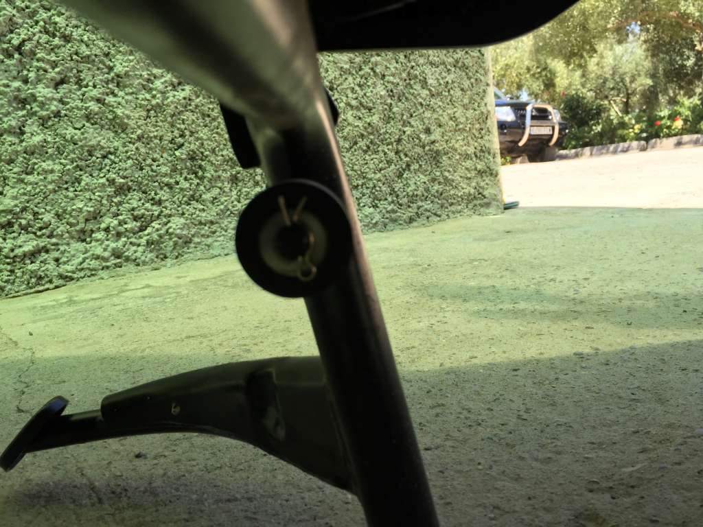

Jandalos Publicado 19 de Julio del 2015 Compartir Publicado 19 de Julio del 2015 Oído cocina, salgo ahora mismo cuando llegue te lo mando, prueba ya lo primero, agáchate bajo la moto, ves un taco de goma redondo en el lado derecho??? Bien si lo ves comprobara que da vueltas, pues ahí hay una arandela que tiene holgura y produce ruido una de dos o le pones cinta sis talante para que no se mueva, pero no es lo mas profesional jajajaja o le quitas el clip y le metes otra arandela para que ya no baile. Empieza por ahí y pruébalo. Si persiste el ruido pon el caballete lateral y mueve con la mano el grande a ver si algo mas tiene holgura, cosa que no debería tener, y me vas contando si tienes duda del taco responde de goma me avisas y te saco fotos Enlace al comentario Compartir en otros sitios web More sharing options...

Jandalos Publicado 19 de Julio del 2015 Compartir Publicado 19 de Julio del 2015 Este es el taco de goma con la arandela Enlace al comentario Compartir en otros sitios web More sharing options...

danakus Publicado 28 de Julio del 2015 Compartir Publicado 28 de Julio del 2015 bueno !! mano de santo.reparado el grillo de las narices .venía del caballete .lo solucione poniendo una arandela diferente a las que vienen.viene una a cada lado pues contra la barra he puesto una de esas que están abiertas la he abierto un poco y he montado el taco de goma y luego la otra arandela.puse el pasador y a correr .ahora si que se acabó el molesto ruido. decir que tengáis en cuenta que si abrís mucho la arandela o poco quedara o muy pasado al agujero del pasador o suelto.hay que ajustar de manera que entre y ni me mueva un pelo. saludos kxcteros Enlace al comentario Compartir en otros sitios web More sharing options...
