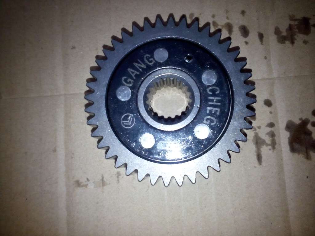

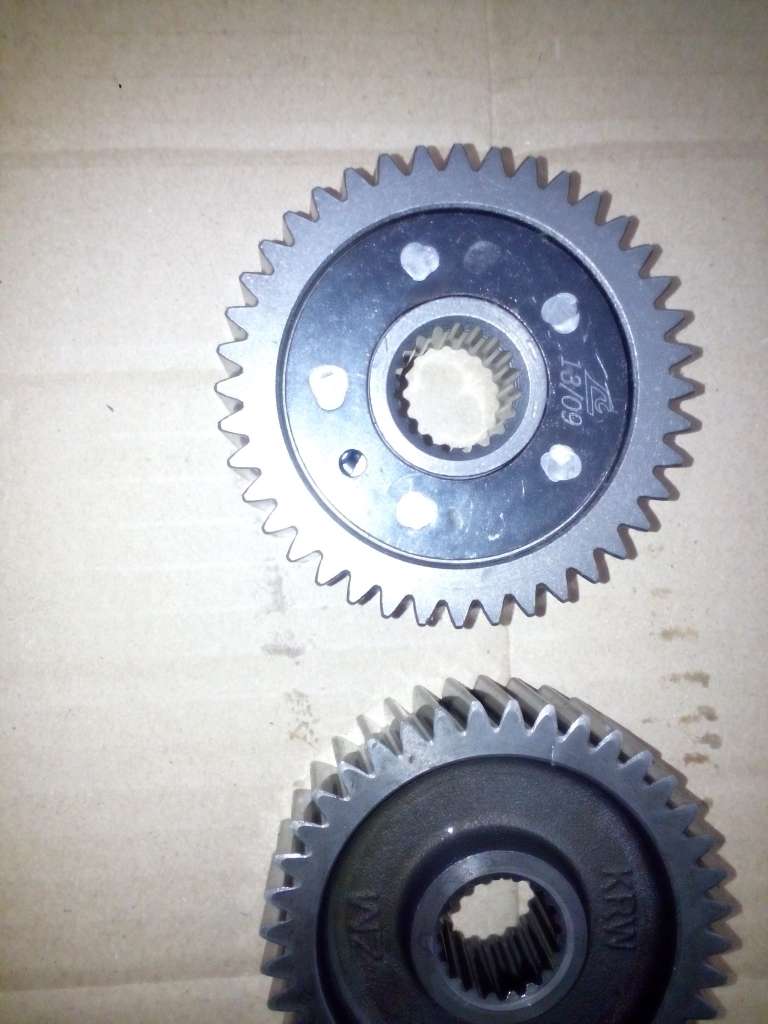

MARIO73 Publicado 16 de Julio del 2015 Compartir Publicado 16 de Julio del 2015 :velocidad Hola a todos. Os cuento algo curioso que no lo he visto en otros sitios. Hace más de un año que tengo en el almacén un piñón de diferencial scooter que en un sentido se comporta como el piñón original, todo de una pieza y en el otro sentido gira rueda libre. El proveedor me dijo que ahora combustible. En bajadas o sin acelerar en marcha, deja la rueda libre. Cuando me entero como se suben fotos aquí os pondré unas cuantas. Lo he montado en una moto scooter de 125 cc. con motor refrigerado por aire, el mitico GY6. A esta moto le puse cigueñal nuevo, cilindro con pistón y segmentos 150 cc de serie, culata de una 180 cc rebajada 1.5 mm, arbol de levas adaptado de otro tipo de motor con las levas más grandes. La culata también de dos válvulas pero me gustó que tenía las válvulas más grandes. Aún no lo he puesto en marcha, esta semana estará listo. Los primeros 500 km espero poder aguantarme no darle caña. planeando_ Enlace al comentario Compartir en otros sitios web More sharing options...

MARIO73 Publicado 18 de Julio del 2015 Autor Compartir Publicado 18 de Julio del 2015 [attachment:4]IMG_20150715_123550.jpg[/attachment] Es este el piñón diferencial. Aún no la he podido arrancar, llevaba varios meses en otro taller la moto, tiene una alarma que no la conozco y parece que le cambiaron el encendido original. Me he pasado toda la tarde para averiguar que le pasa que no tiene chispa. Buenas noche compañeros. Enlace al comentario Compartir en otros sitios web More sharing options...
