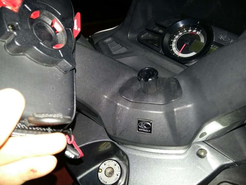

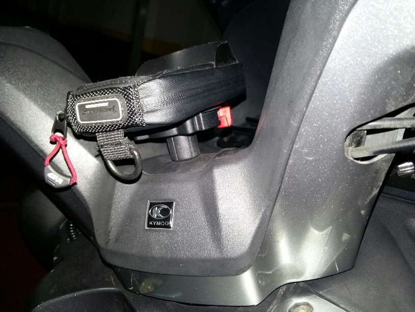

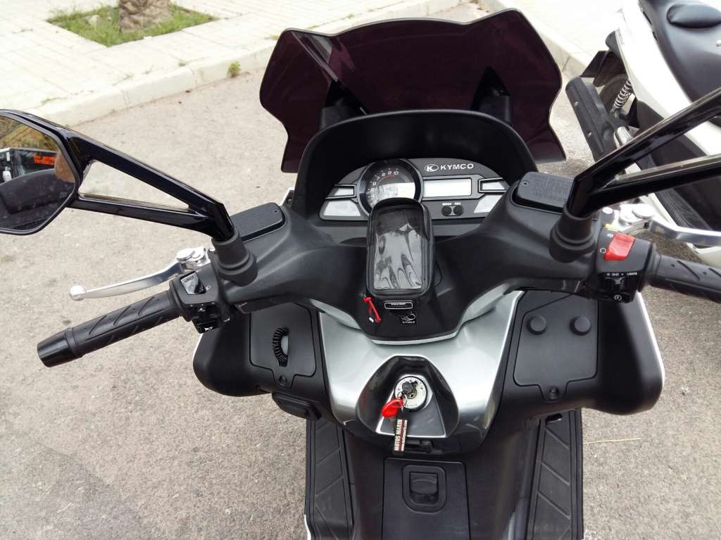

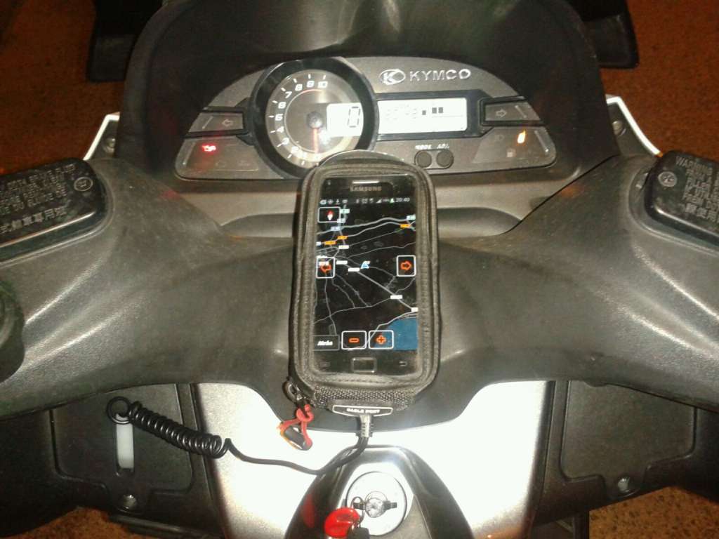

JoseXciting400i Publicado 7 de Octubre del 2015 Compartir Publicado 7 de Octubre del 2015 Hola Alonso, La tapa que has dicho que se quita haciendo un poco de palanca, luego las has agujereado para que saliese el soporte del gps, o con ese soporte viene una tapa especifica para nuestras xciting?? Muchas gracias y un saludo. paz_ Enlace al comentario Compartir en otros sitios web More sharing options...
Alonso2014 Publicado 7 de Octubre del 2015 Compartir Publicado 7 de Octubre del 2015 Es un soporte genérico, En las tiendas de accesorios lo encuentras. En la web, busca por givi soporte movil Saludos. Enlace al comentario Compartir en otros sitios web More sharing options...
Alonso2014 Publicado 7 de Octubre del 2015 Compartir Publicado 7 de Octubre del 2015 [attachment]20151007_144723.jpg[/attachment] Enlace al comentario Compartir en otros sitios web More sharing options...
Alonso2014 Publicado 7 de Octubre del 2015 Compartir Publicado 7 de Octubre del 2015 Otra foto Enlace al comentario Compartir en otros sitios web More sharing options...

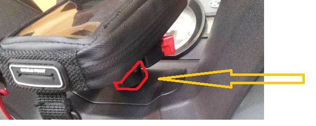

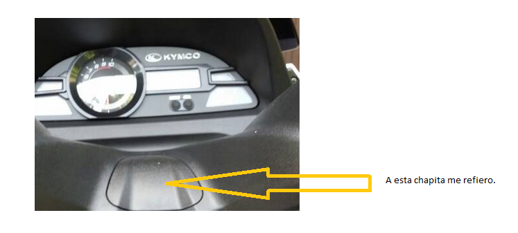

JoseXciting400i Publicado 7 de Octubre del 2015 Compartir Publicado 7 de Octubre del 2015 Muchas gracias Alonso, perdón pero hoy estoy un poco espeso , el soporte givi para poner dentro el movil lo tengo localizado con tus indicaciones, ahora ¿ese soporte va enganchado al manillar de la moto?, o ¿esta sujeto con una especie de ventosa?. el anclaje del soporte al manillar viene incluido o hay que comprarlo a parte?? Yo había entendido que va enganchado en el manillar de la moto, y que se accede al manillar al hacer palanca en la chapita que tenemos en el punto medio de los mandos. Adjunto dos imagenes con mis dudas. -sorrysorry Enlace al comentario Compartir en otros sitios web More sharing options...
Alonso2014 Publicado 7 de Octubre del 2015 Compartir Publicado 7 de Octubre del 2015 Á esa chapita, se le hace el agujero y le atornilla el soporte que viene incluido. Saludos. Enlace al comentario Compartir en otros sitios web More sharing options...

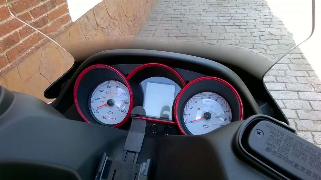

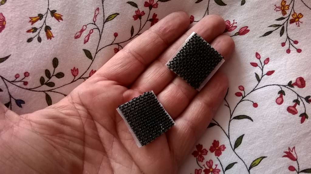

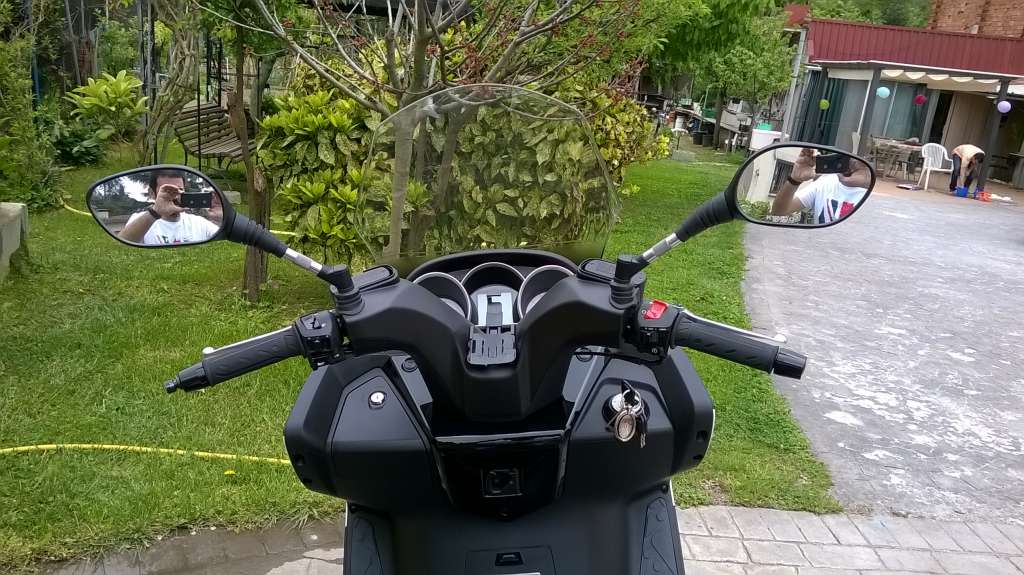

killemall03 Publicado 7 de Octubre del 2015 Compartir Publicado 7 de Octubre del 2015 Yo llevo un soporte especifico para el Nokia LUMMIA pegado con un velcro industrial, ver foto.... [attachment]WP_20150510_010.jpg[/attachment] [attachment:3]WP_20150426_011.jpg[/attachment] Enlace al comentario Compartir en otros sitios web More sharing options...
killemall03 Publicado 7 de Octubre del 2015 Compartir Publicado 7 de Octubre del 2015 Subo fotos que parece que se ha quedado pillado.... Enlace al comentario Compartir en otros sitios web More sharing options...
Xxxarly Publicado 8 de Octubre del 2015 Autor Compartir Publicado 8 de Octubre del 2015 Subo fotos que parece que se ha quedado pillado....[attachment=35969]WP_20150510_010_2015-10-08.jpg[/attachment] [attachment=35970]WP_20150426_011_2015-10-08.jpg[/attachment] que bien le quedan los aros en rojo y los retrovisores ahora que me fijo tambein Enlace al comentario Compartir en otros sitios web More sharing options...
killemall03 Publicado 8 de Octubre del 2015 Compartir Publicado 8 de Octubre del 2015 Buenas Xxxarly, los suplementos de los retrovisores me los hizo mi mecanico en el trabajo con un torno, los aros, se desmontan muy facil tirando de ellos de manera uniforme salen bien, imprimacion para plasticos en spray y despues eliges spray en el color que quieras y una vez secos, los vuelves a montar con cuidado y asi quedan. Enlace al comentario Compartir en otros sitios web More sharing options...

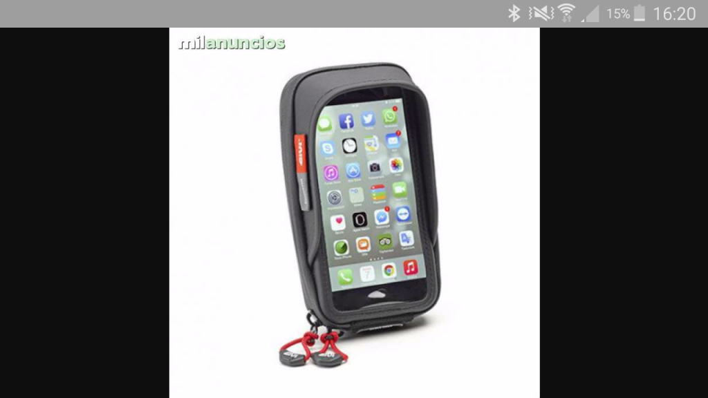

Samotxela Publicado 23 de Octubre del 2015 Compartir Publicado 23 de Octubre del 2015 Alonso, yo he recibido este soporte. Parece que no tiene nada que ver con el tuyo. Era igual que este? Enlace al comentario Compartir en otros sitios web More sharing options...
